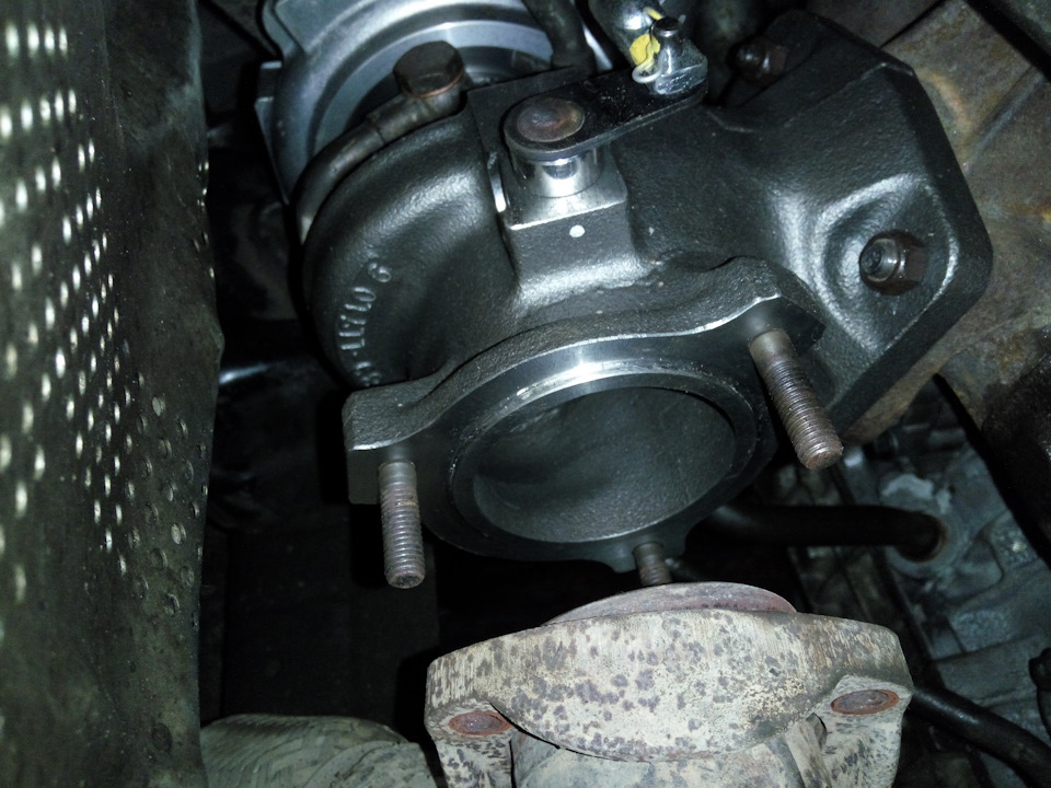

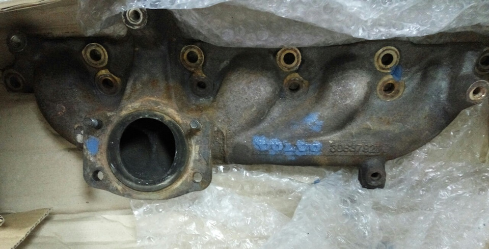

Ситуация такая. Стоит турба 16Т. Скорее всего она ставилась на s70 T5. Стоит выпускной коллектор от s60r/xc90.
Есть хотелка поставить теплоэкран откуда родом коллектор. Но один винт прикручивается прямо к выпускному фланцу.
У меня стоит самодельная шайба из 10мм стали, приваренная к выпускной трубе. Есть инфа что фланцы были разные. Насколько непонятно.
Понимаю что гадание по кофейной гуще. Но поиск выдает магазины где продается фланец якобы подходящий на оба варианта.
Насколько сильно разнятся горячки турбин?

На фото фланца видно прилив с резьбой, туда прикручивается край теплового экрана.

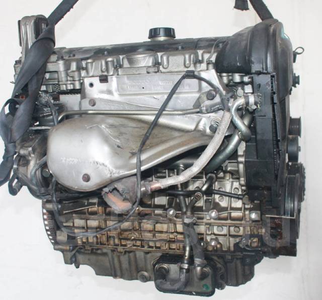

Повідомлення Merlin » Сер січня 30, 2019 1:24 pm
на P2 платформе такие почти на всех турбобензинках
У меня на S60 например
фото. экранов там 2. плоский и фигурный.

Суть в том чтобы поставить такой тепловой экран. Загводзка во фланце.

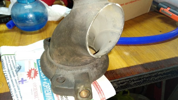

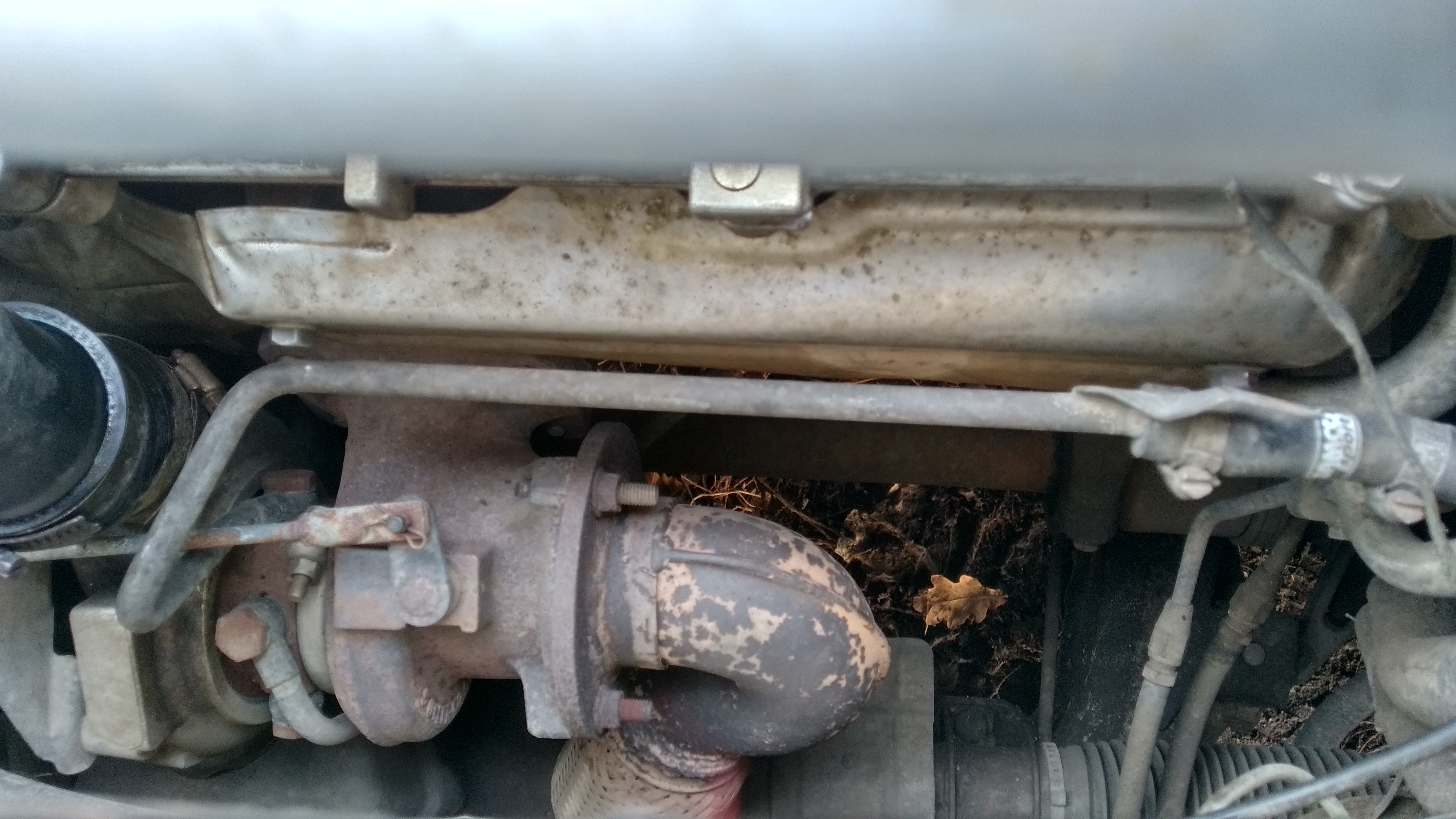

Повідомлення AndreyKa » Пон березня 11, 2019 9:22 pm
Кто может сделать фото тосольного патрубка турбины?
У меня тут дилемма. Вторая часть теплового экрана не помещается
