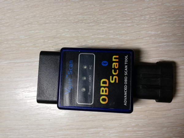

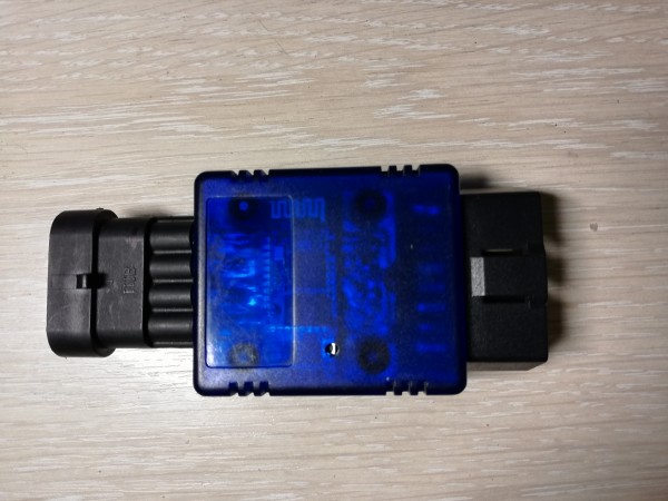

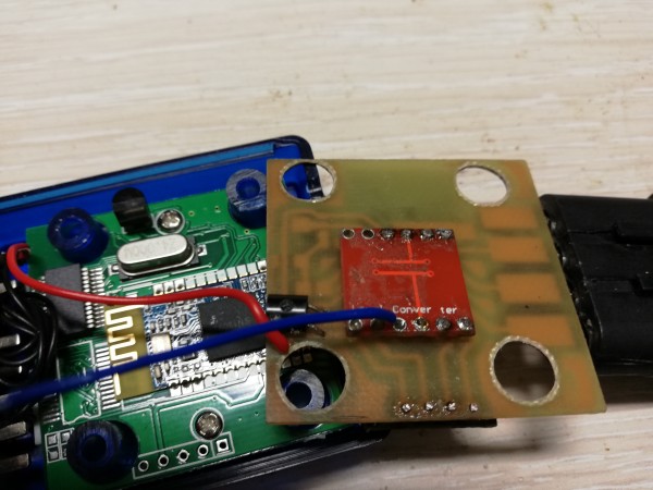

Сделал, такого себе, тяни толкая. С однлй стороны вставляется в обд, с другой подкллючаем газомозг. Поскольку газомозг без коррекций, то смотрим их через обд и телефон, а настраиваем в ноутбуке без шнурка. Собрано и спаяно из подручных материалов.

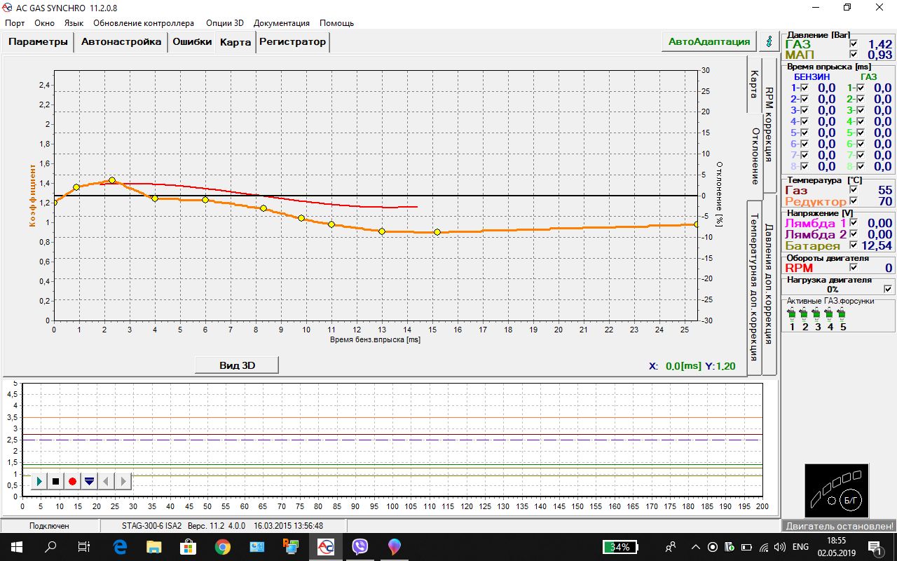

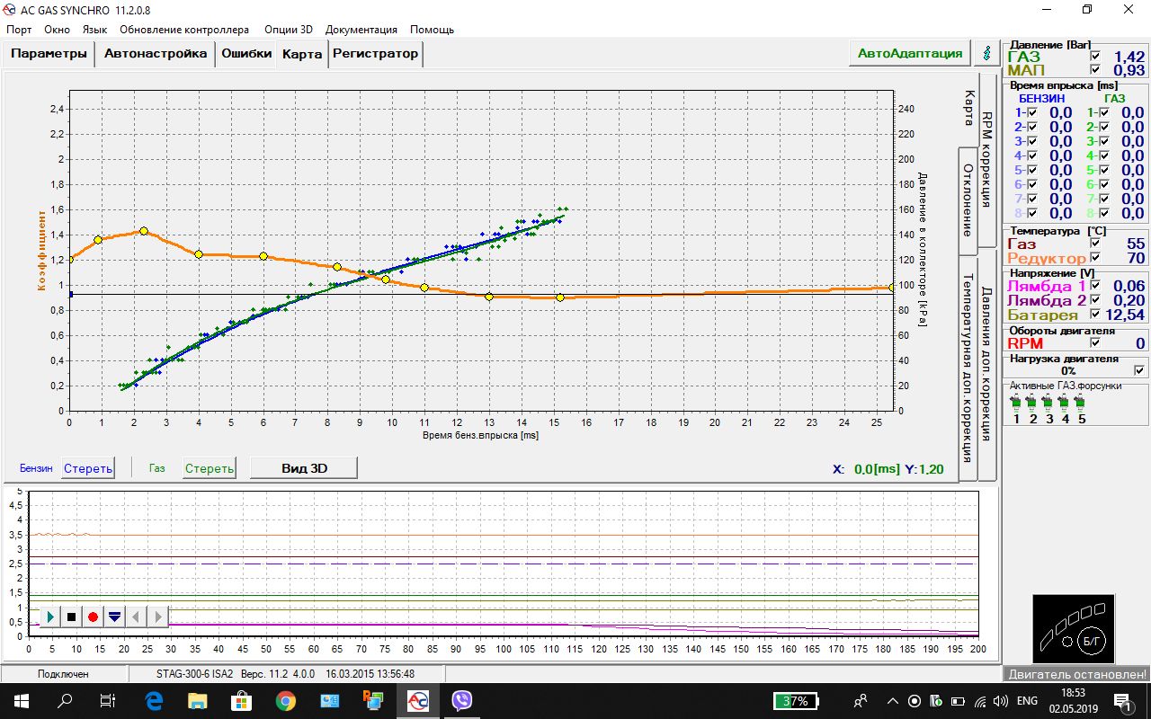

Про религию согласен. Это, как фломастеры. Мне пришлось самому разбираться. Перечитал и перерыл кучу всего пока добился такого

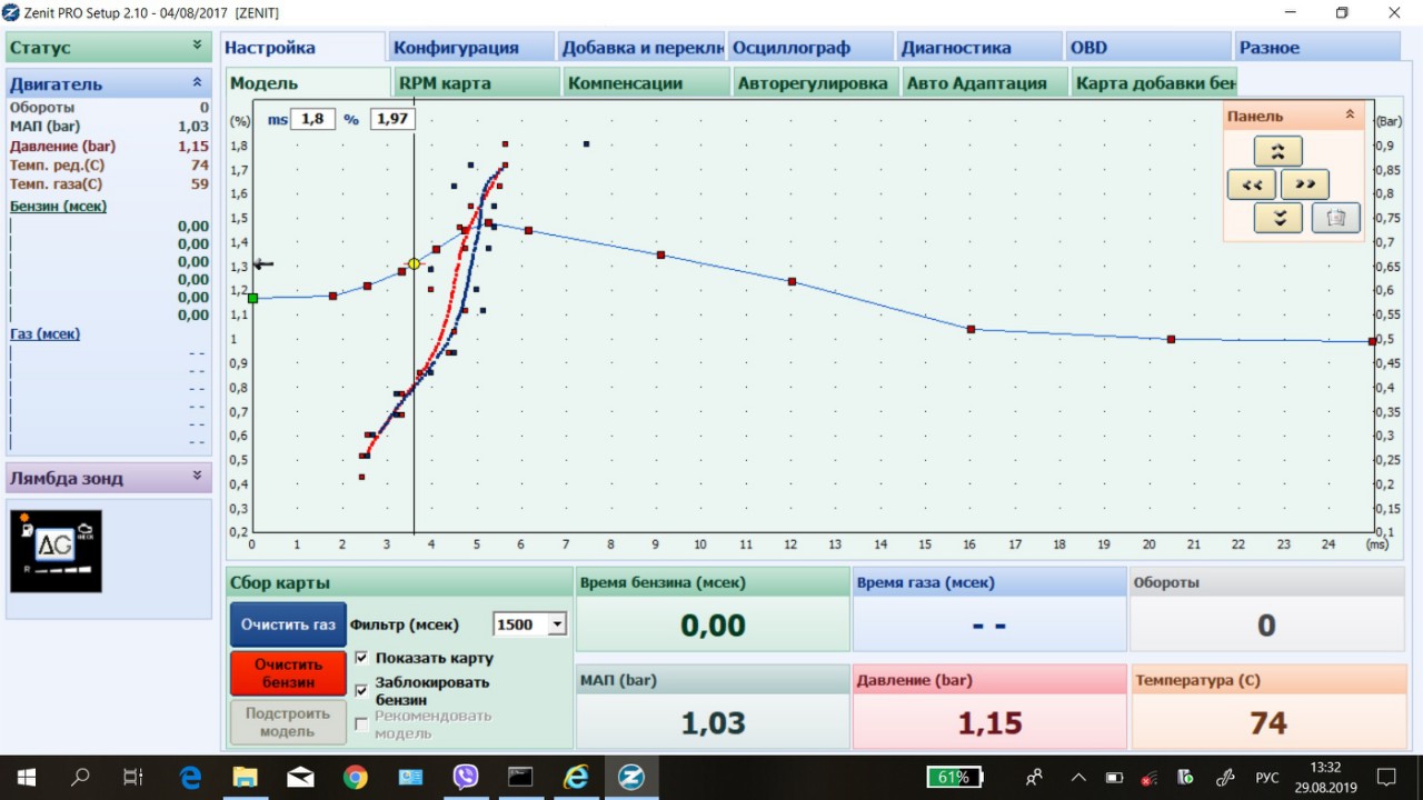

Без ОБД. Вернее обд через елмку, а остальное через программу стага. Ну и сильно помогла авто адаптация стаговская. А зенит и с обд и автоадаптпцией а выдает кривую, как бык поссал.
И через промежутки времени все время поразному. Отключаешь кондиционер - тогда более или менее. А с кондером ну никак...

Чтото не учел ты с зенитом в настройках. На 3.2 ставят, все там ок.
