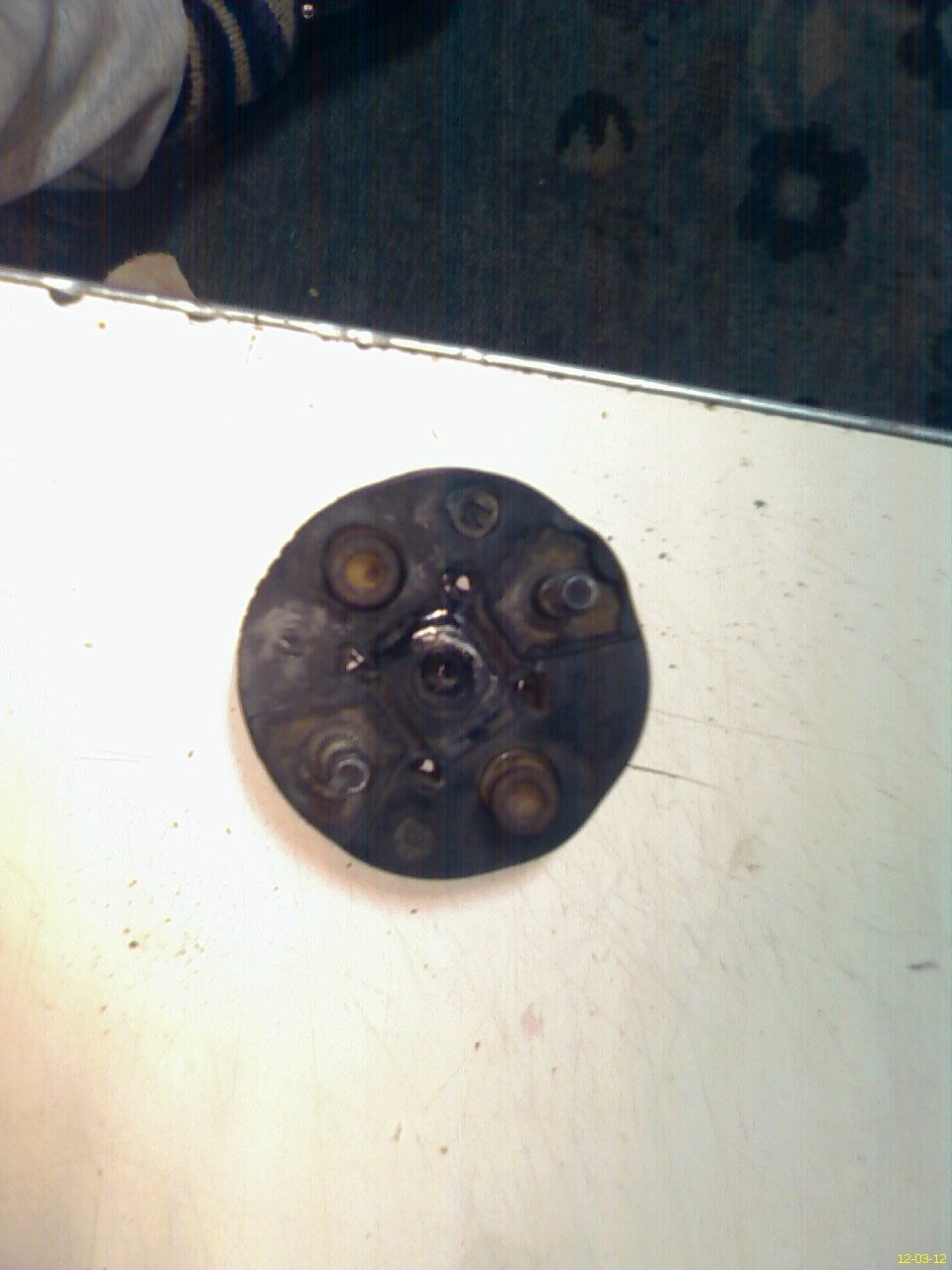

привет коллеги!!! :bye: назрел вопрос по поводу рулевой муфты (гаситель вибрации рулевой колонки) : хто и как с этим боролся или борется ?

привет коллеги!!! :bye: вот опять потратил день в поисках гасителя вибрации рулевой колонки :roulette: объездил все возможные магазины почему то в нашем городе нету ВАЗовских разборных они продаются вместе с валами и все они на заклепках . Соответственно и цена душевная ... придется штото колхозить самому :moil:

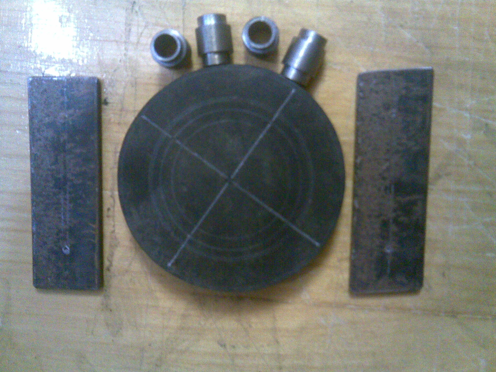

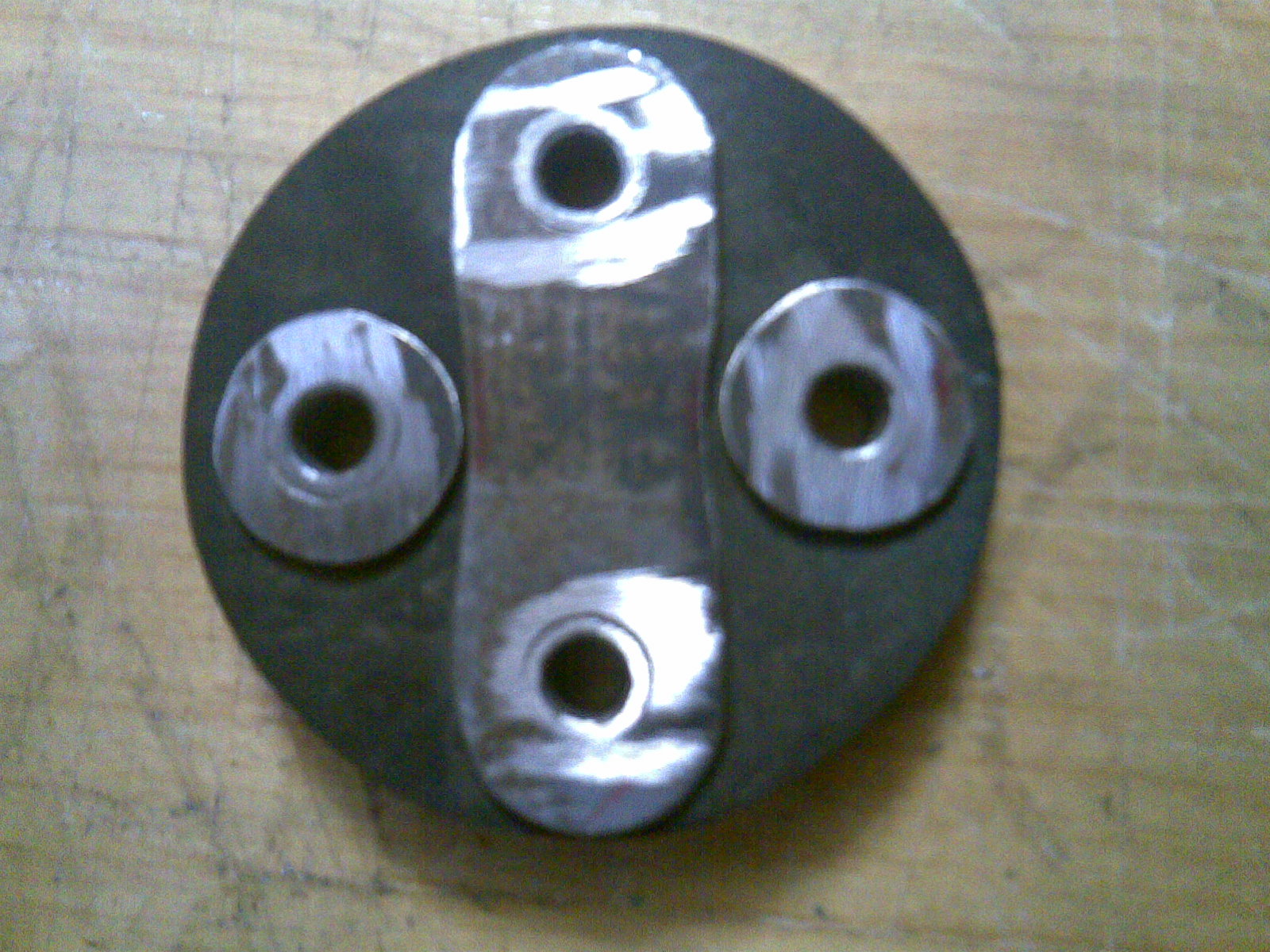

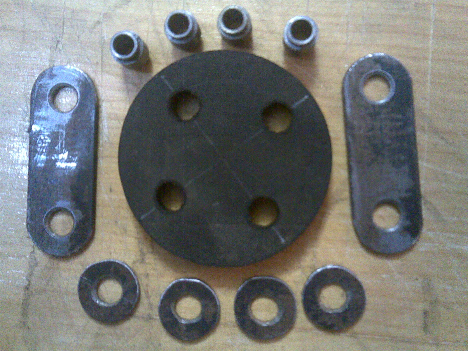

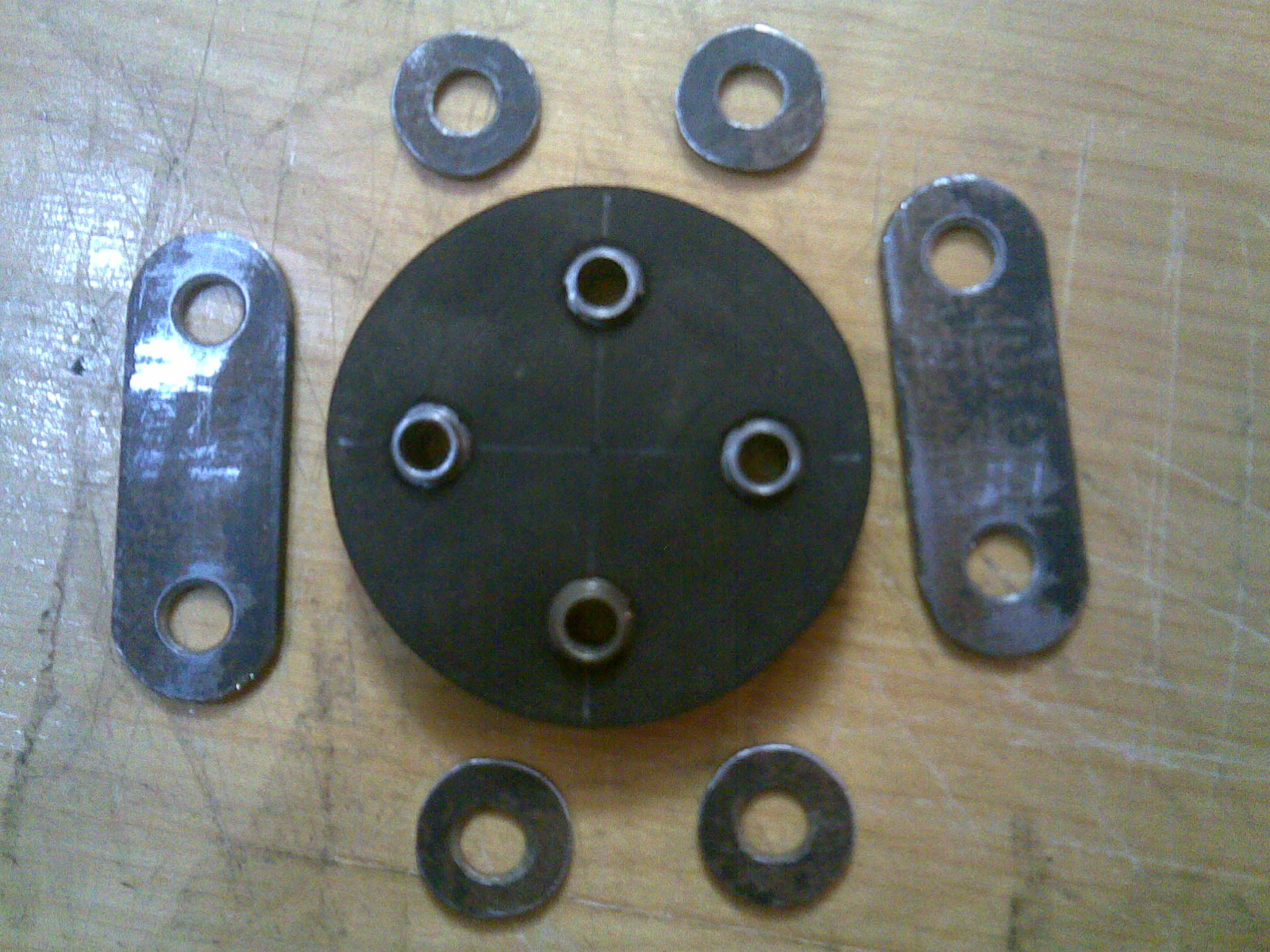

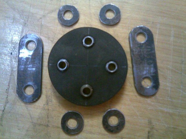

Привет коллеги!!! гасителя не нашол пришлось включать свои мозги и колхозить ... выношу свое творение в массы . Одобрю все жалобы и предложения :drag:

Повідомлення Vladizlav » Нед березня 25, 2012 10:25 pm
Пробовал. Та же схема. Не угадал с толщиной резины. Приклинивало руль.

Повідомлення Виктор64 » Пон березня 26, 2012 9:14 am
:bye: поставлю потом расскажу...

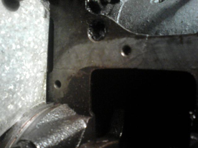

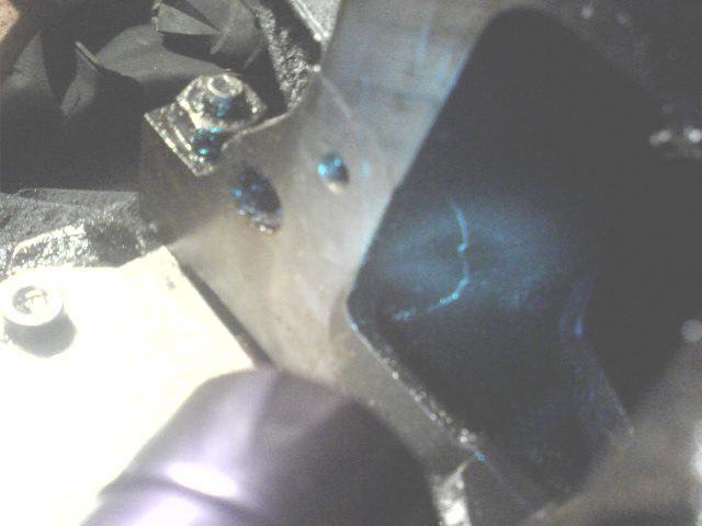

привет коллеги!!!опять несчастный случай перебирая морду пока пружины едут решил поменять прокладку поддона и вот вам результат лопнувший блок со стороны сцепления прямо под стартером :sad: предыдущий ХУЗЯИН ездил без защиты сцепления вот и результат наверное камень попал между маховиком. А теперь сам вопрос №1 можно ль снять двигатель не трогая при этом сцепления , кардан , коробку ? №2 Чем и как лучше всего заделать трещину ? P.S.еще один такой прикол и наверное заведу свой бортовичок :-D

Повідомлення Serij » П'ят березня 30, 2012 10:35 pm
Вот бортовичек давно пора бы завести! :P
Ну как-бы кожух ссцепления прикручен к двигателю, поэтому все-таки болты откручивать придется, ну и стартер тоже.
У меня тоже блок треснутый был, только гораздо сильнее, чем на фото. Мне его заварили полуавтоматом, хоть какое-то решение проблемы, но все равно масло гонит.. а о какой защите сцепления идет речь? :o

имею в виду защита маховика ...на фото видно она с оцинковки это уже сам извращался (ничего не снимая)

Да уж. Неприятная картина, вот не лез бы туда и до сих пор думал что всё в порядке :-D Ну если блок чугунный то медные электроды и можно попытаться исправить ситуацию.Мне кажется проще притянуть сварщика и заварить на месте, чем снимать двиг. А там смотри по ситуации.

alexnax написав:Да уж. Неприятная картина, вот не лез бы туда и до сих пор думал что всё в порядке :-D Ну если блок чугунный то медные электроды и можно попытаться исправить ситуацию.Мне кажется проще притянуть сварщика и заварить на месте, чем снимать двиг. А там смотри по ситуации.
спасибо вопрос №2подтвердился мне тоже говорили о медных электродах. С другой стороны видно што трещина переросла в обломок боюсь што при отсоединении колокола кусочек блока вывалится :sad: ,ашто до вопроса №1 это возможно или???
