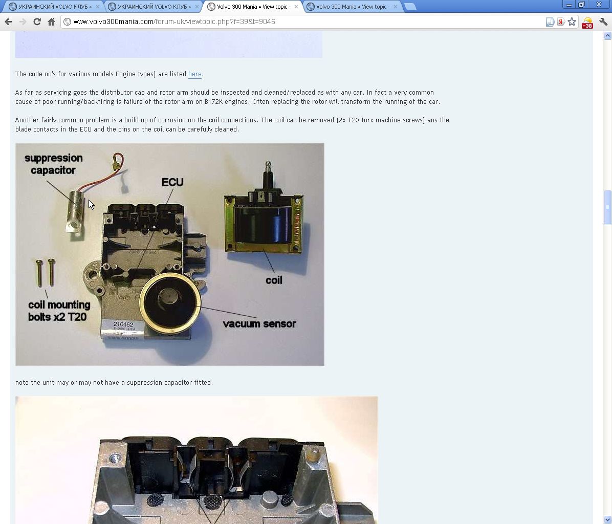

Привет! Можете подсказать по зажиганию на тройках? Интересует зажигание реникс. Вроде как оно ставилось и на в172 и на в200. Вроде даже и на 1,4 движок. Отличаются ли они? Вопрос от того, что у меня 3 блока зажигания. На родном не работает вакуум корректор, поставил то, что попалось под руку и было рабочее. Может ли оно быть с другого движка? на вид одинаковые, но если родное реникс от сименса, то второе называется по другому. Что то типа беникса. В книжках ответ не нашел.
Машина вроде едет, но не так резво, как должна. Возможно дело в карбюраторе, но про зажигание хочу уточнить.

Повідомлення Stas340 » Вів грудня 11, 2012 10:30 am
as91 написав:Привет! Можете подсказать по зажиганию на тройках? Интересует зажигание реникс. Вроде как оно ставилось и на в172 и на в200. Вроде даже и на 1,4 движок. Отличаются ли они? Вопрос от того, что у меня 3 блока зажигания. На родном не работает вакуум корректор, поставил то, что попалось под руку и было рабочее. Может ли оно быть с другого движка? на вид одинаковые, но если родное реникс от сименса, то второе называется по другому. Что то типа беникса. В книжках ответ не нашел.
Искать надо под свой двиг они все отличаются, рабочие характеристики двигателей разные (диаграммы) и блоки прошиты каждый под определенный двиг

Повідомлення as91 » Вів грудня 11, 2012 10:44 am
Stas340 написав:Искать надо под свой двиг они все отличаются, рабочие характеристики двигателей разные (диаграммы) и блоки прошиты каждый под определенный двиг
а вот как их различать то друг от друга...

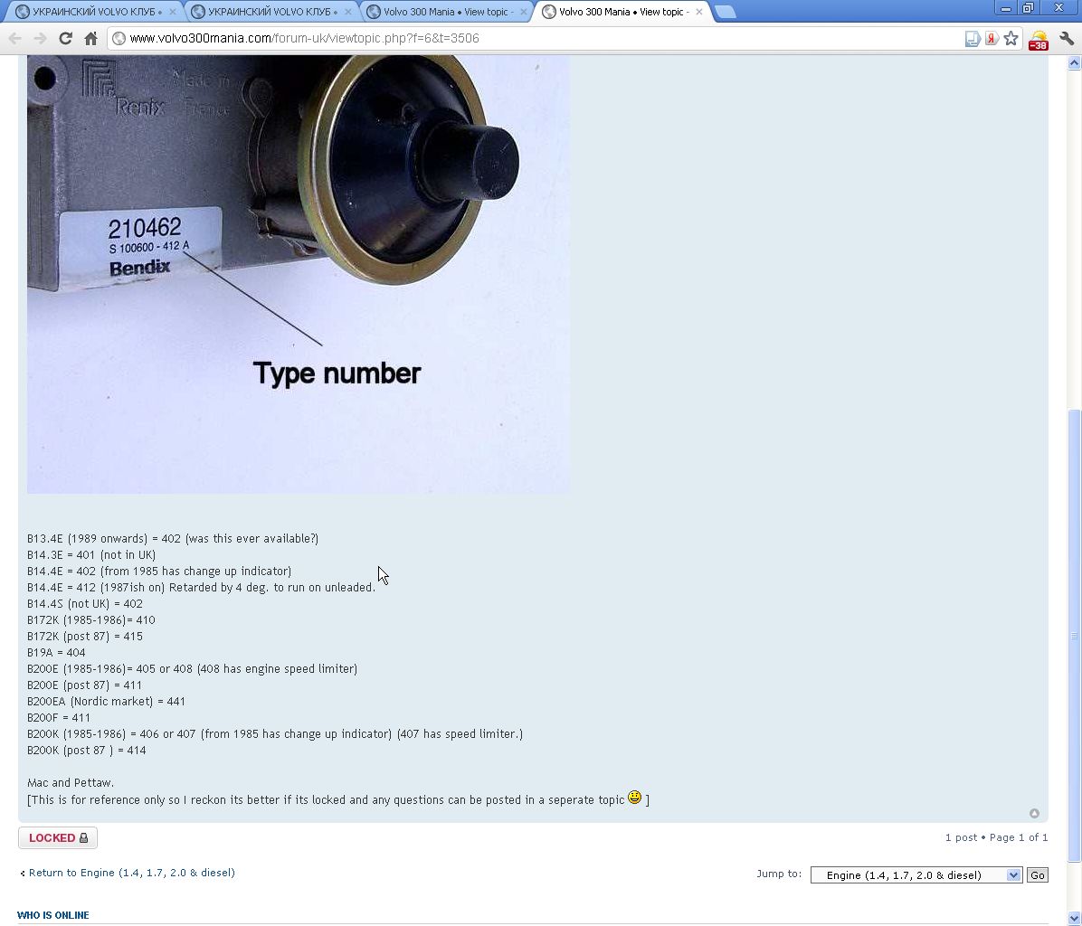

Повідомлення kolski » Вів грудня 18, 2012 6:28 am
as91 написав:
ответ на
http://www.volvo300mania.com/forum-uk/v ... =39&t=9046
и
http://www.volvo300mania.com/forum-uk/v ... f=6&t=3506
и кстати о птичках, то есть о музыке - у кого нибудь этот конденсатор стоит? он реально помогает? (просто на ebay иногда попадается) у меня радио реально слушать только на заглушенном движке, помехи - мама не горюй. Антенны разные штук десять перепробывал, в результате остался на родном штыре. Фильтры по питанию, разные магнитолы на пробу - не помогает. Свечи с резисторами и без тоже пробовал. Остался только этот кондер.

Повідомлення as91 » Вів грудня 18, 2012 7:39 am
за ссылки спасибо. Первую тему нашел, а вторую - нет. Почему то при переходе он требует залогиниться. Я зарегистрировался, а подтверждение на ящик еще не пришло. Как называется вторая тема?
Кондер у меня на одном из зажиганий есть, но себе я его не ставил, так как не было нужды. Вроде приемник и так хорошо работает

Повідомлення kolski » Вів грудня 18, 2012 8:43 am
as91 написав:за ссылки спасибо. Первую тему нашел, а вторую - нет. Почему то при переходе он требует залогиниться. Я зарегистрировался, а подтверждение на ящик еще не пришло. Как называется вторая тема?
На первом снимке в самом верху видно фразу:
The code no's for various models Engine types) are listed here.
here - ссылка на второй снимок.
