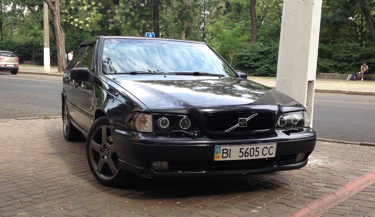

Повідомлення booster » Пон липня 27, 2015 11:15 am
Спустя несколько лет я все-таки окончил начатое Sovo-й дело, долго и моторошно но оптика приобрела оконченый вид. Осталось настроить все 4 в одну линию.

Повідомлення VictorS80 » П'ят серпня 14, 2015 1:00 pm
Типа, хочу быть BMW?
VictorS80
Повідомлень: 158
Re: Тюнинг фар на S70
Повідомлення booster » П'ят серпня 14, 2015 2:19 pm
Типа хочу нормальный свет, на BMW я ЙУХ ложил с высокой горки :drag:
На самом деле это закос под ВАЗ 2106.
Повідомлення ivan@m » П'ят серпня 14, 2015 10:15 pm
VictorS80 написав:Типа, хочу быть BMW?
хмм... ваще никакого сходства.
Повідомлення Алежон » Суб серпня 15, 2015 1:17 am
ivan@m написав:
это,да.а вот с 36 отражатель в 850 рестайл фары практически без доработок становится но там одна линза.бустер а че у тебя полтавские номера?)
