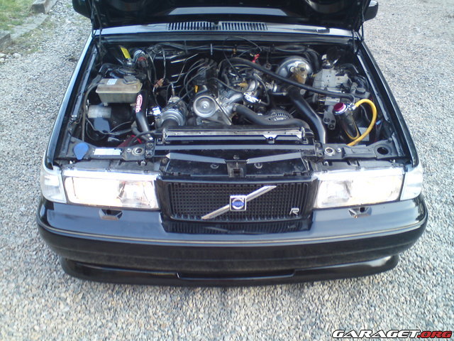

всем привет.вот сделал ходовую,двигатель вроде в норме,рулевую 0)))))). теперь задумался над капитальным ремонтом кузова со всеми прилагающими доработками. Ну а раз делать,то делать по нормальному и да конца). и пройдясь по фоткам сайта "Гаражет" зажегся мыслью переделать мою 740 86 года 2.4 турбо дизель интер на 960 узкофарую европейку. есть много вопросов,на которые я еще не знаю решения...мож кто че видел или сам переделывал в украине,россии? чтоб с фотками да почитать опыт других .

посмотри у меня в бортовике"760 турбо",я себе переделал с старой морды на 940(хотел ставить 960-узкую,но подвернулся клиент на морду и пришлось отдать) 8-) !
сложного впринцыпе ничего нет,но надо все подганять почно(один ньюанс----у тебя капот короткий и сам кузов отличаеться от 960),на 960 капот длинный и его туда не всунешь,надо подганять под 940,а все остальное реализуемо!!!
но вот вся морда с 960 будет стоить кучеряво,но ты прав,это того стоит! если будут вопросы,звони подскажу 0977268118.
а обвес в данном случае делаеться уже руками,поскольку штампованых просто нет,я узнавал!!!

да а темку свою уточни!??? да но я видел фоки 740 где стоит длинный капот! неужели ни как нельзя его туда втулить))))? кучеряво - не кучеряво,но эт уж перед покраской...фары,крылья,морда,капот,бампера еще салон весь, торпеда, климат, лобовое стекло, диски .........)))

скорее всего ты видел 760-переходную(там с завода морда 960),там уже длинный капот и крылья не такие как на 940 возле стойки стекла!

Можно сделать "короткий" 90 капот

Вот тебе знатный сайтец GARAGET.ORG полазь там. Такие вещи делают, но по моему не так то уж это просто. Там кузовщина существенно отличается.

на рахунок капота- його в моєму варіанті (морда 940) міняти не треба, є заморочка з стиковкою крила 960 до стойки лобового, але вирішується досить просто болгарка і сварка, тобто частинку (стик) зі старого крила варимо до 960, лобове міняти не треба і все що там писали про капот, дворники і т.д. абсолютна фігня! Далі все не більше ніж конструктор складається досить легко!!! :welcom:
