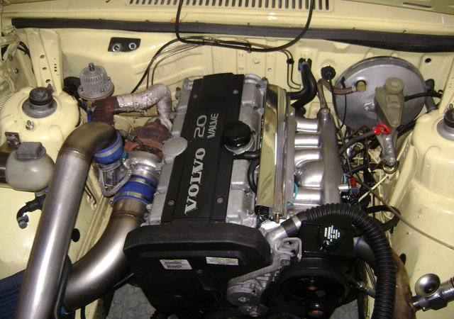

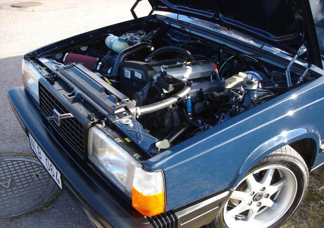

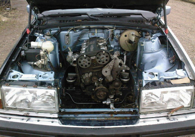

Ось Вам Фото, тут правда 7 ше є, але це не принципово.
TigraOdessa а Ви не думали провести чіп тюнінг, фільтр 0 опору поставити, вихлоп-прямоток. Мені здається Ви б із 170 сильного ше 30-40 сил качнули, якраз 200 сил як в обємі 3.0 на виході і було б.
