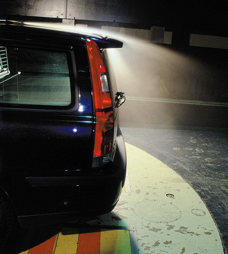

Привет всем.Достало засирающееся заднее стекло на 245-й,хочу спойлер-отсекатель,смотрю штатные спойлера на 7-9 серии,они просто как удлинитель работают,без отсечки на стекло-есть толк или так же забрасывает на стекло грязь как и без него? Отсекатель идёт уже на V70 по моему,считается эталонным,но цена на него не радует,да и редкость.Кто нибудь ставил что-то аналогичное,или сам делал?

Подбери из того ,что есть на рынке. Так чтоб более менее симпотно смотрелось. Ты вмдел как на Волгах универсалах? Там козырек с дырками. Вот и тебе такое нужно. Может даже с Волги. Тебе не эстетика ж нужна? А чтоб грязь меньше летела.

Да,была мысль насчёт волговского,просто на рынке обычно декорация-фактически,точнее аэродинамический тормоз,либо крыло(без анти) :D ,редко функциональные,лежит дома с Рав4,но больно переделок низа спойлера много надо,да и материал АБС,неуверен в нормальной пропайке.Вобщем будем посмотреть.

есть мысль слепить из стекловолокна чёто на подобие v70

Все равно чудить нужно. Тебе не антикрылья нужны, а завихритель или как-бы продолжение кузова "козырек", чтоб срыв потока позже был и вихри на забрасывали грязью стекло. А "завихритель" просто снижет скотость потока и рассекает его, таким образом тоже меньше грязь летит. Я думая на ГАЗе приследовали именно такую цель.

Смотрел по фото на V 70,посмотреть бы в живую,а то все фото сверху или с неудобного ракурса,хочу профиль посмотреть,но принцип ясен,нашёл на работе обрезки панелей для пластиковых балконных дверей у них внутри идёт плотная пена,думаю как основу использовать.Сайт по тюну предлагает якобы польскую копию V 70 за 600грн,без доставки,стекловолокно,только всё равно переделывать,да и доводилось доделывать их поделки на лансер одному стритсракеру. Простой удлинитель,как на джипах и паркетниках не пойдёт,всё равно остаётся "мешок" за машиной и в него затягивает грязь,надо именно дефлектор.

Повідомлення nikolajs » Нед грудня 30, 2012 2:16 pm

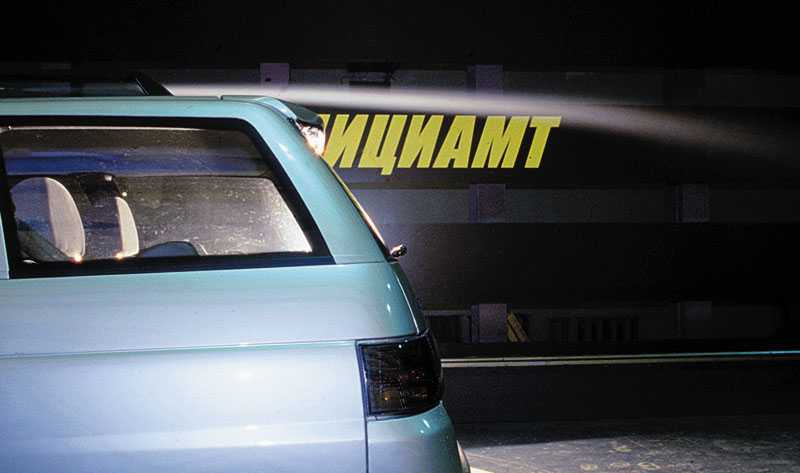

Ну, тебе нужен второй вариант. Он разделяет поток на 2 части (видно на фото) и "отсекает" вихри с грязью от стекла. А на Жульке под этой струей создается разряжение и вот оно грязь и кидает... не знаю че они добились установкой этой дрочилки... наверное эстетики.

Повідомлення Fomax79 » Нед грудня 30, 2012 4:57 pm
Да я так и хочу,самое интересное что на Ваз был немцами(10-е семейство доводили на порше) разработан аналогичный вольвовскому,но на вазе решили что лучше этот вариант(вероятно дешевле).

Повідомлення nikolajs » Нед грудня 30, 2012 9:46 pm
Я когда слышу или читаю о том, что на Вазе что-то Поршэвцы доводили, то напрашивается врпрос - че немцы курили? Или это просто рекламный ход такой? Типа мы ох...нно сделали, но мозгов не хватило и отдели на порше, шоб из говна конфету сделали!

Повідомлення Fomax79 » Нед грудня 30, 2012 10:13 pm
Они докатывали аэродинамику и "стайлинг" в основном,а внедрять или нет это уже решал завод,ну а у нас как всегда,деньги заплатили,советы послушали,а применить фиг,мы же умнее,у нас свой путь и свои ошибки.
P.S. Фактически первые фото 10-ки это шпионские с полигона Порше.
