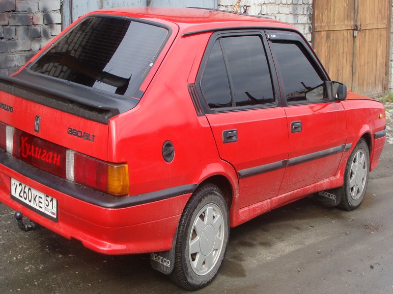

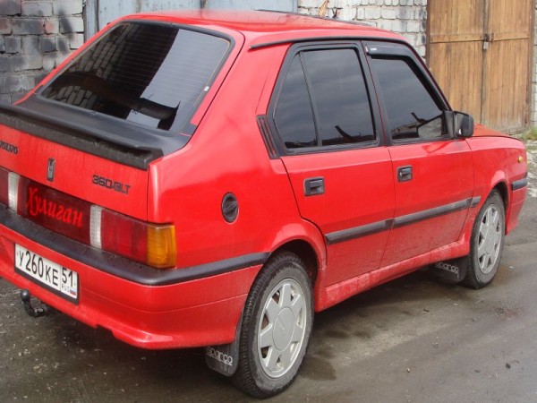

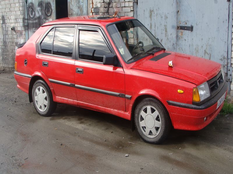

Вот как вариант
Re: Бампера на 345 нужен совет!!!
Повідомлення alexnax » Нед вересня 29, 2013 8:55 pm
Сам ровнялся на этот вариант, бампера поставил но до покраски не дошло. Продал как есть
Повідомлення alexnax » Пон вересня 30, 2013 10:40 pm
Вот как получилось у меня, остальное не покажу. Лень пилить фотки чтоб влезли на форум :?

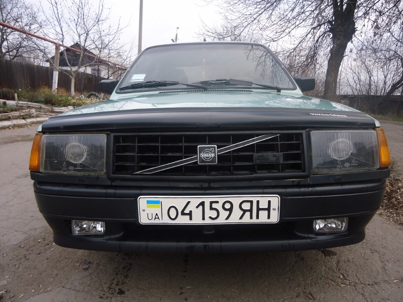

Повідомлення Алежон » Пон листопада 18, 2013 2:16 am
тоже раздражал на 340 металлический хавальник под бампером,кинули губу с бампера 850 немного разрезав ее пополам.
