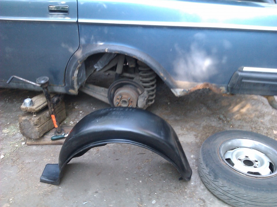

Может конечно все уже в курсе... А может кто и нет...
Вычитал полезную инфу, решил поделится
Берём задние подкрылки от ВАЗ 2121 "НИВА" и ставим на зад VOLVO 240! Левый — направо, правый — налево.
Стают как родные только дырку под амортизатор прорезать надо

Да, была уже темка viewtopic.php?f=4&t=27080&p=139933#p139933

Да и дырку резать не надо,и так нормально встают.

спс !! передние бы еще..)

Передние проще оригинал поискать,но говорят что передние нивовские встают,но даже отсутствие -не критично.Продувается хорошо,двойного металла практически нет,а вот сзади сгнивают кромки крыльев именно из сопряжения с внутренней аркой,и отсутствия защиты.
