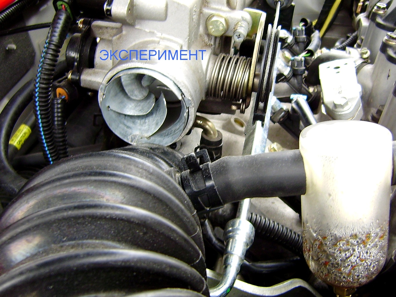

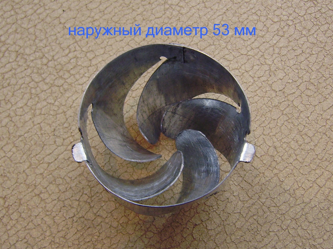

Сейчас в тренде новая разработка американца под названием "MD Tuning". Очень много роликов в сети на ету тематику. Все хвалят! Но что ето на самом деле панацея или эффект плацебо?

лажа. турбулизирует мозги лохам.
Re: ТЮНИНГ 21века за полчаса! Панацея или миф?
Повідомлення Merlin » Вів квітня 05, 2016 2:38 pm
И дроссель в утиль после этого тюнинга

Весь эффект в том что принудительно меняется стиль езды на таком авто, а вернуть можно только заменой на нормальный дроссель. Дело в том что при минимальном нажатии на педаль получаем резкий прирост оборотов за счот скачкообразного увеличения проходного сечения ДЗ, отсюда ощущение динамики. Тот же эффект получим при резком нажатии с большим ходом педали, но у чела впечатление что он меньше давит а оно прет. Интересно как на ней ездить в пробках и тянучках когда она будет дергаться при малейшем прикосновении к педали. А так да заметил на собственном опыте, что когда при одном и том маршруте и загруженности дороги ехать умеренно агрессивно, то топлива идёт меньше чем тошнить в общем потоке.

В 3й части чуваки сами и говорят что по пробкам лажа.
