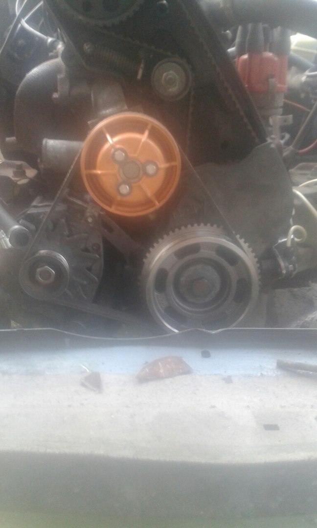

Повідомлення Rufa » Чет вересня 01, 2016 11:10 pm
проводка и мозги не проблемма. Есть генератор с 10-ки, зубчатый шкив тоже с 10-ки и прикупил шкив помпы от 406-го двигателя. Вот думаю приколхозить, но вот получится ли что с этого хз)

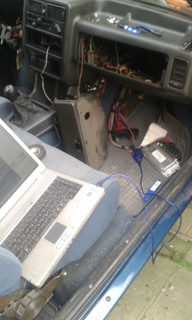

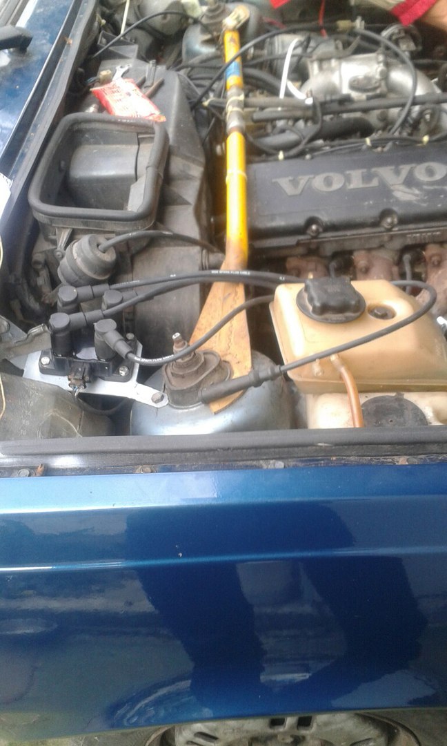

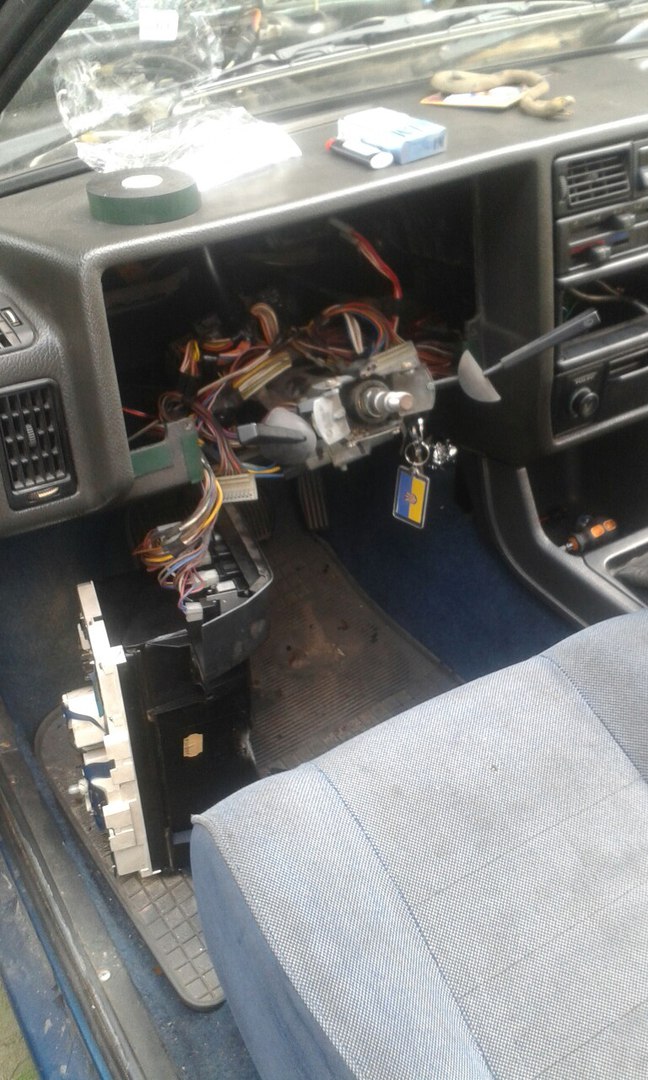

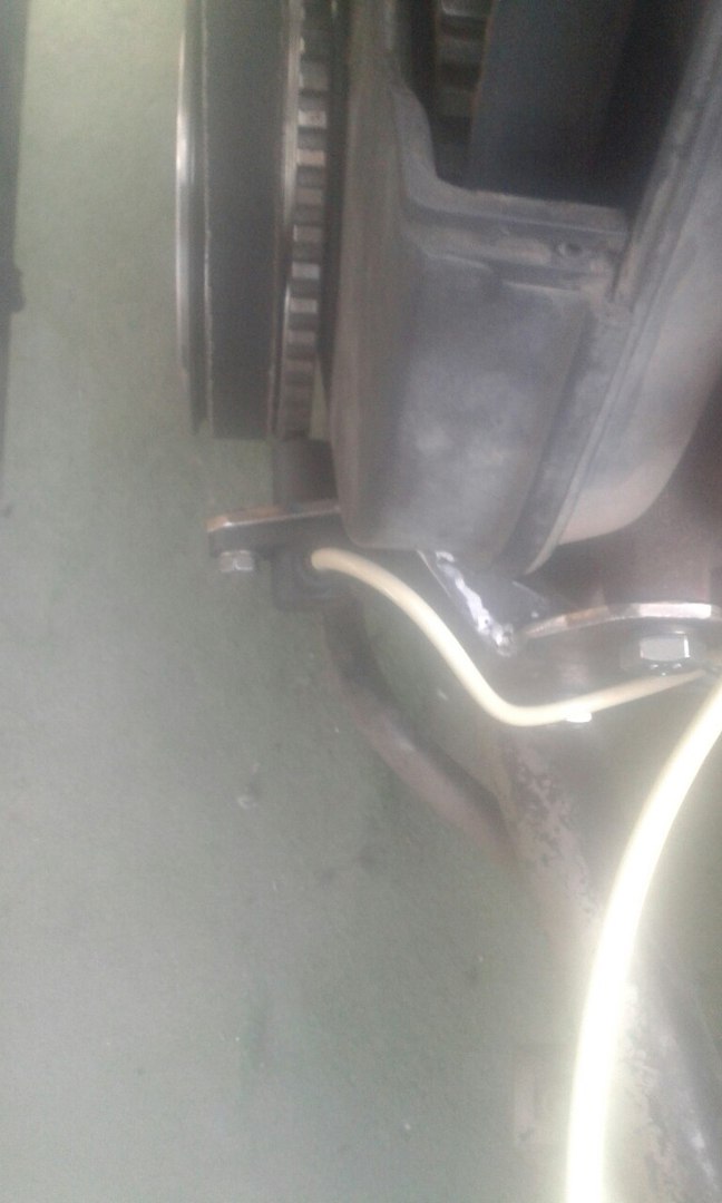

Повідомлення Rufa » Вів жовтня 04, 2016 8:51 pm
Маленький фотоотчет сделанного. Кто занимался подобным, подскажите как решали проблему с РХХ? Машина кстати завелась на родной прошивке от Января, правда очень туго)

Re: Тюнинг вольво 360 b200е
Повідомлення Djonnik23 » Вів жовтня 04, 2016 9:18 pm
И что как работает?
Djonnik23
Повідомлень: 1581
Автомобиль: 242V8 245Т6
Клубная карта №: 20
Повідомлення Rufa » Вів жовтня 04, 2016 9:32 pm
Djonnik23 написав:И что как работает?
Та она еле завелась), датчик холостого хода не настроили еще, ее прошивку еще не зашивали. Сейчас колхозим датчик заспредвала. Ну и жду плату для перелелки Января в инженерник. Вообщем работы еще хватает)
Повідомлення Djonnik23 » Вів жовтня 04, 2016 10:13 pm
Rufa написав:
Ну удачи в нелегко труде.
Повідомлення Rufa » Вів жовтня 04, 2016 10:43 pm
Djonnik23 написав:
Rufa написав:
Спасибо) думаю на выходных уже поедет) а там останется настроить под себя

Повідомлення Merlin » Чет жовтня 06, 2016 11:03 am
На 760й с B230FT датчик колена мы оставили на родном месте. подобрав пластину гидространса от другого мотора и вырезав окно которое -2 зуба.
