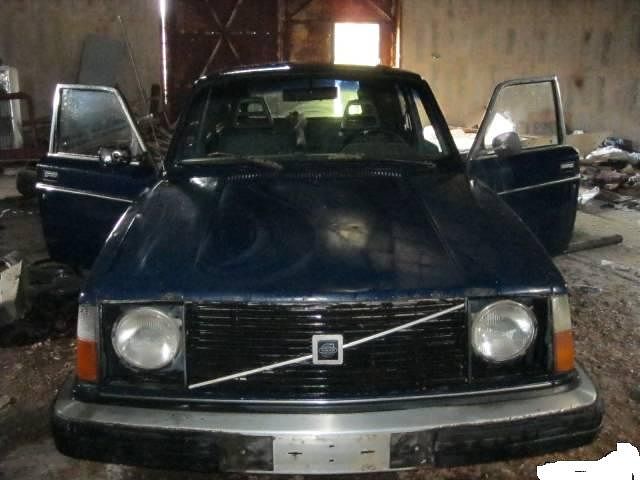

купил 244 подскажите как добраться до ручника и как его там подтянуть -ато слабо держит

Там на ручнике две гайки из салона подтягиваются. Каждая гайка свой трос. Механизм типа коромысла. Уже не помню точно, но чет нужно снять или приподнять, чтоб увидеть эти гайки. Там все просто.

+ еще в том же месте общая гайка, если не хватает тех двух, но у меня не хватило ни тех ни другой, пока так и оставил
