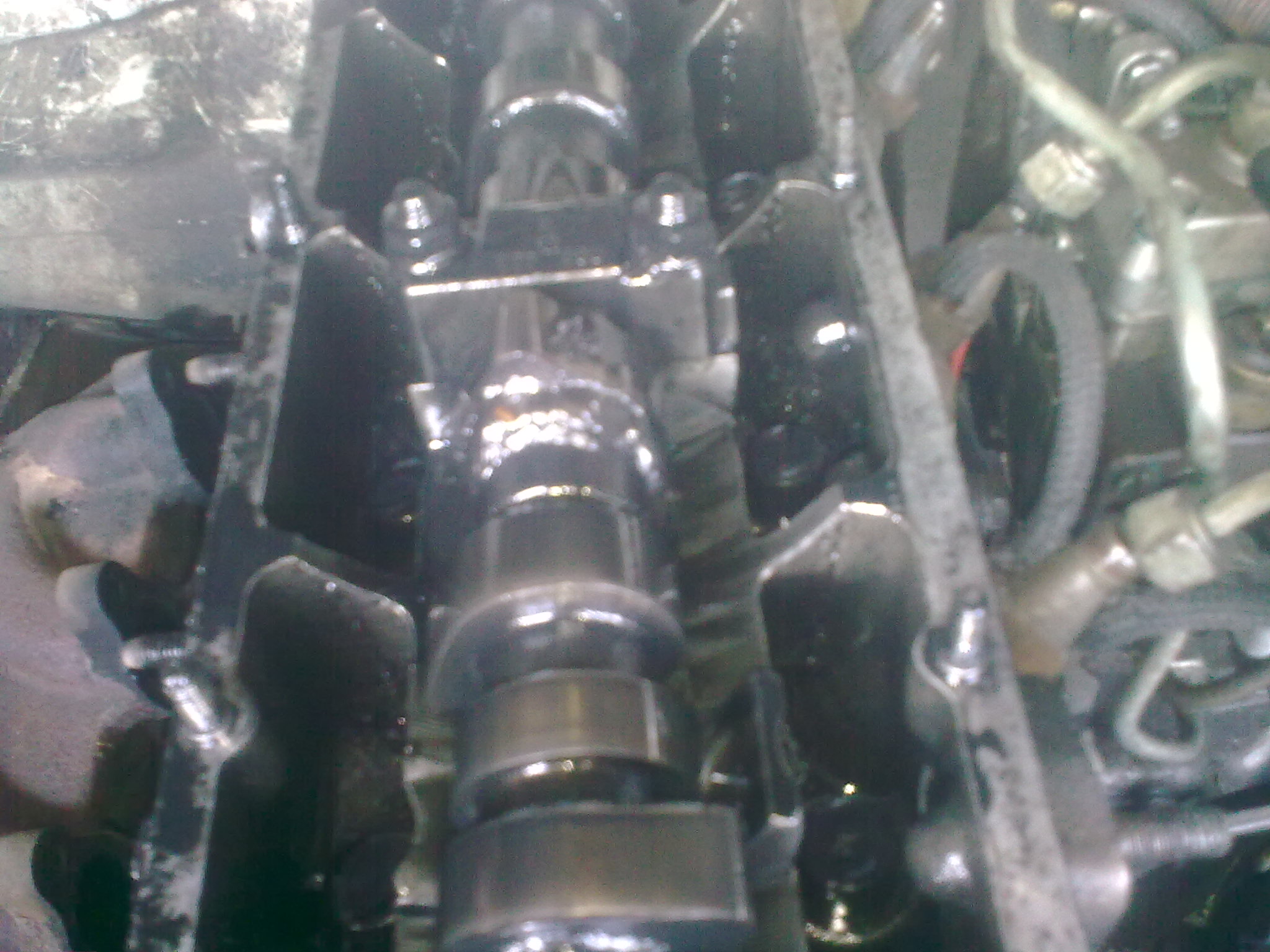

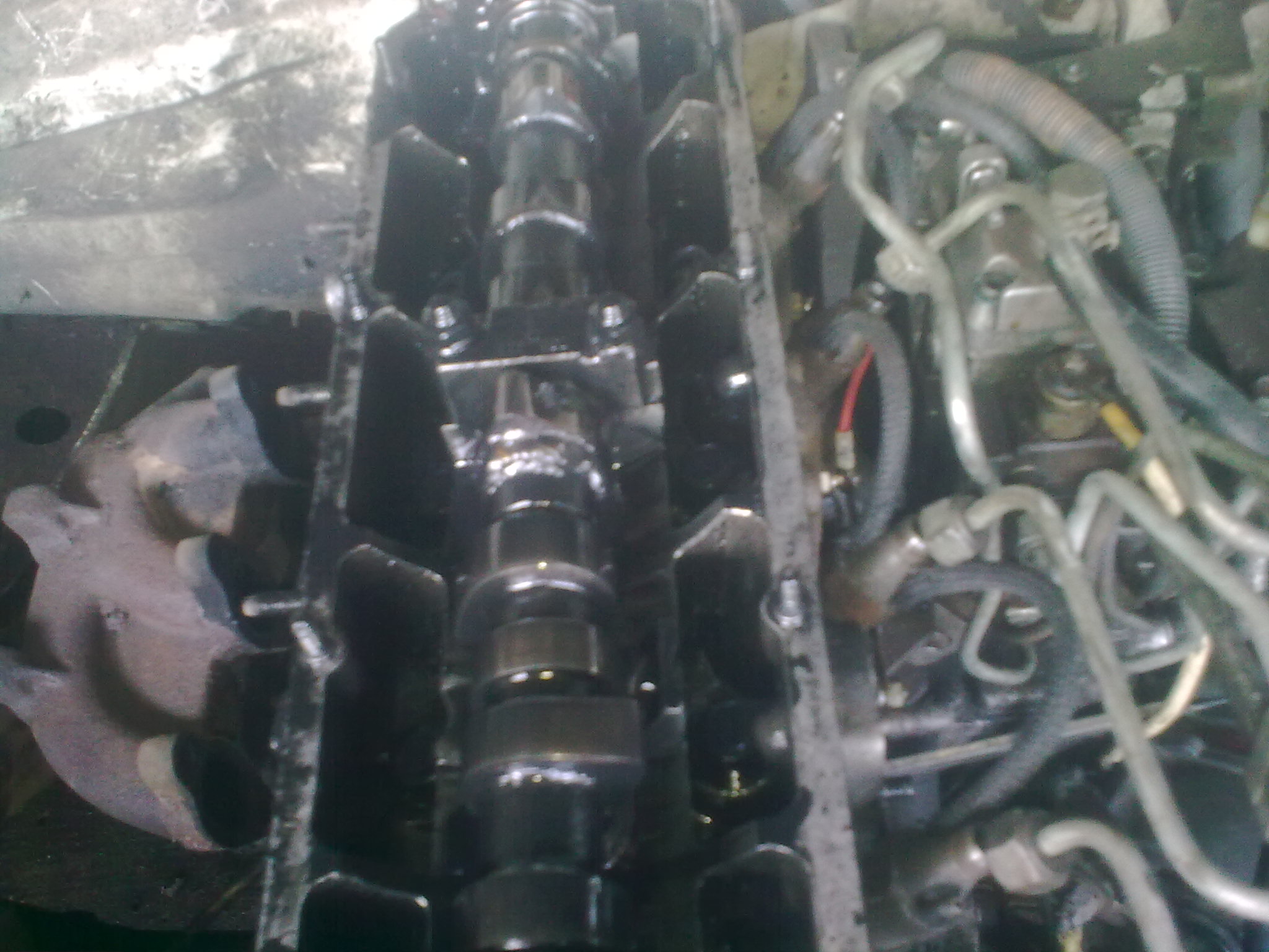

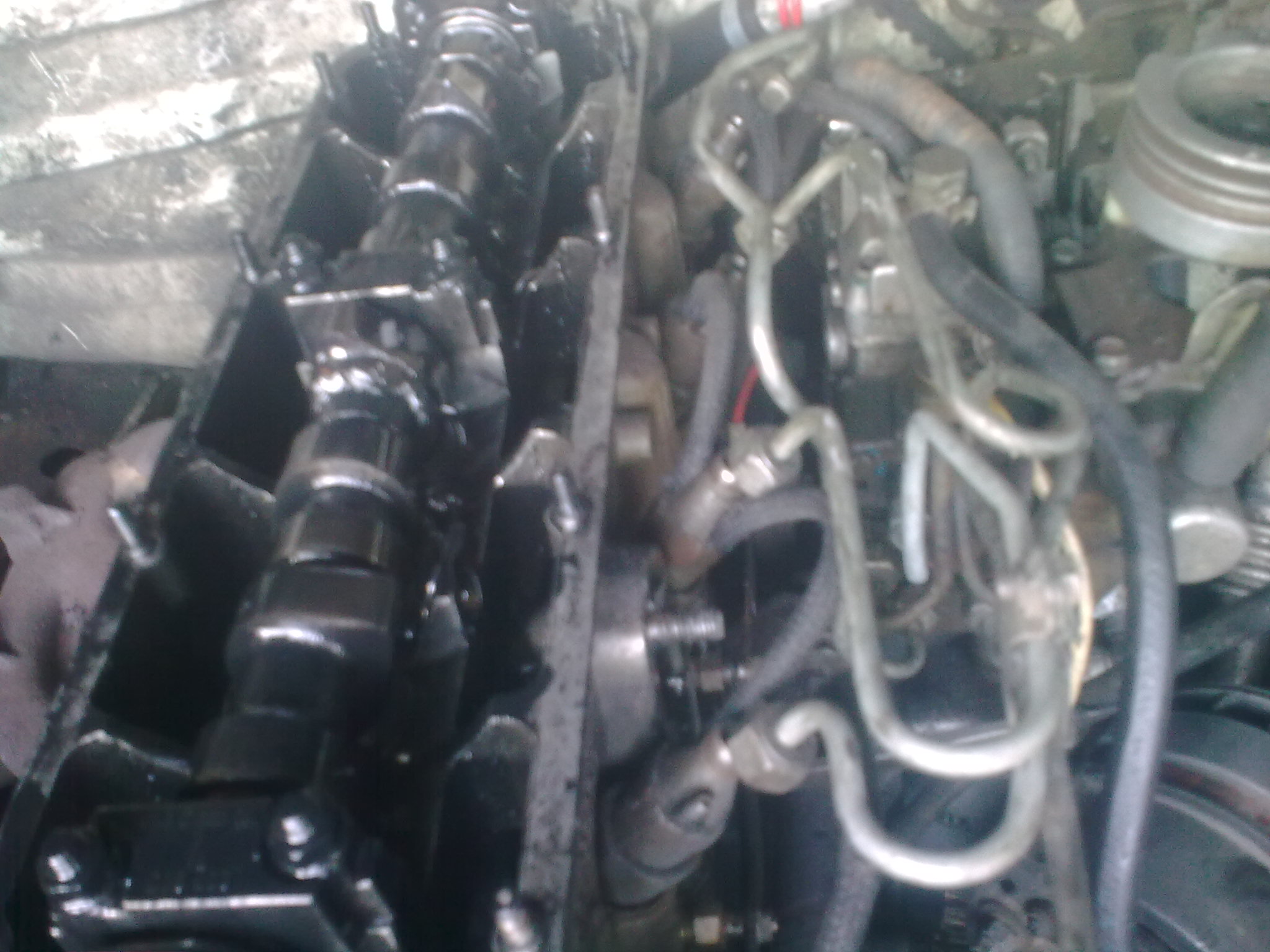

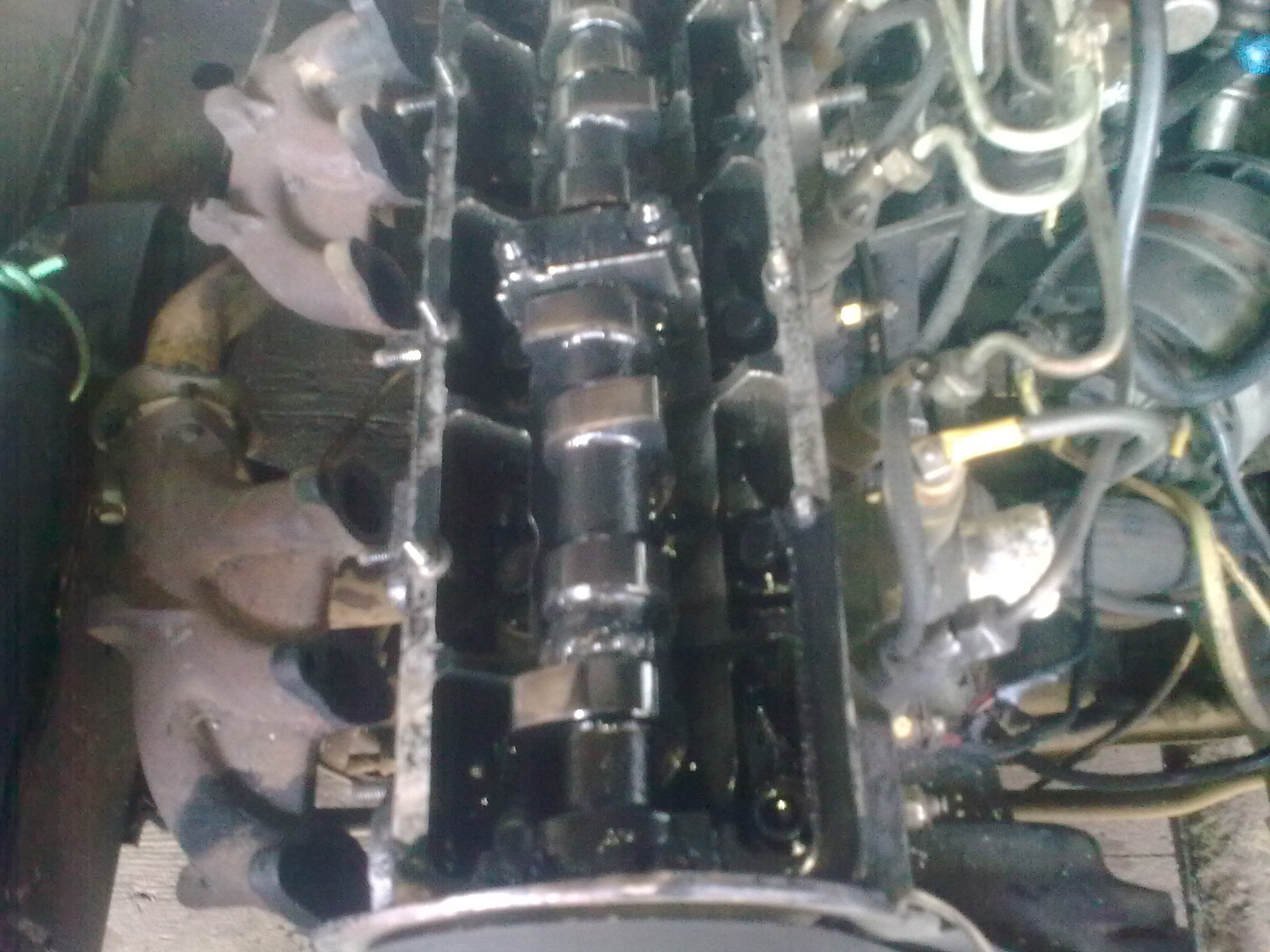

Распред вал поварен в двух местах,и я на этом ехал 130,как Коля говорил энергосберегающее авто,а нах денег палить,если можно за самогон отремонтировать

Блин, я шутил. Просто в Харькове есть любители такого сберегающего ремонта... не дай Боже после них тачку взять... Закажи распредвал на форуме и все будет гуд.

Коль,да я понял шутку,тоже шучу ;) просто убивает скупость людей,НУ НАХ ТЫ БРАЛ ВОЛЬВО ЕСЛИ НЕТ ДЕНЕГ НА ЗАПОР,я думаю в кунскамеру мне еще будет что добавить

изменяемые фазы газораспределения)))
Re: А такое видели?
Повідомлення Игорь74 » Суб квітня 20, 2013 9:08 pm
ivan@m написав:изменяемые фазы газораспределения)))
Наверно клапана не выставлялись,жахнули болгаркой по букварю

Ох уж эти любители экономить... Страшно подумать куда еще такие шаловливые ручки залезли.

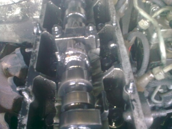

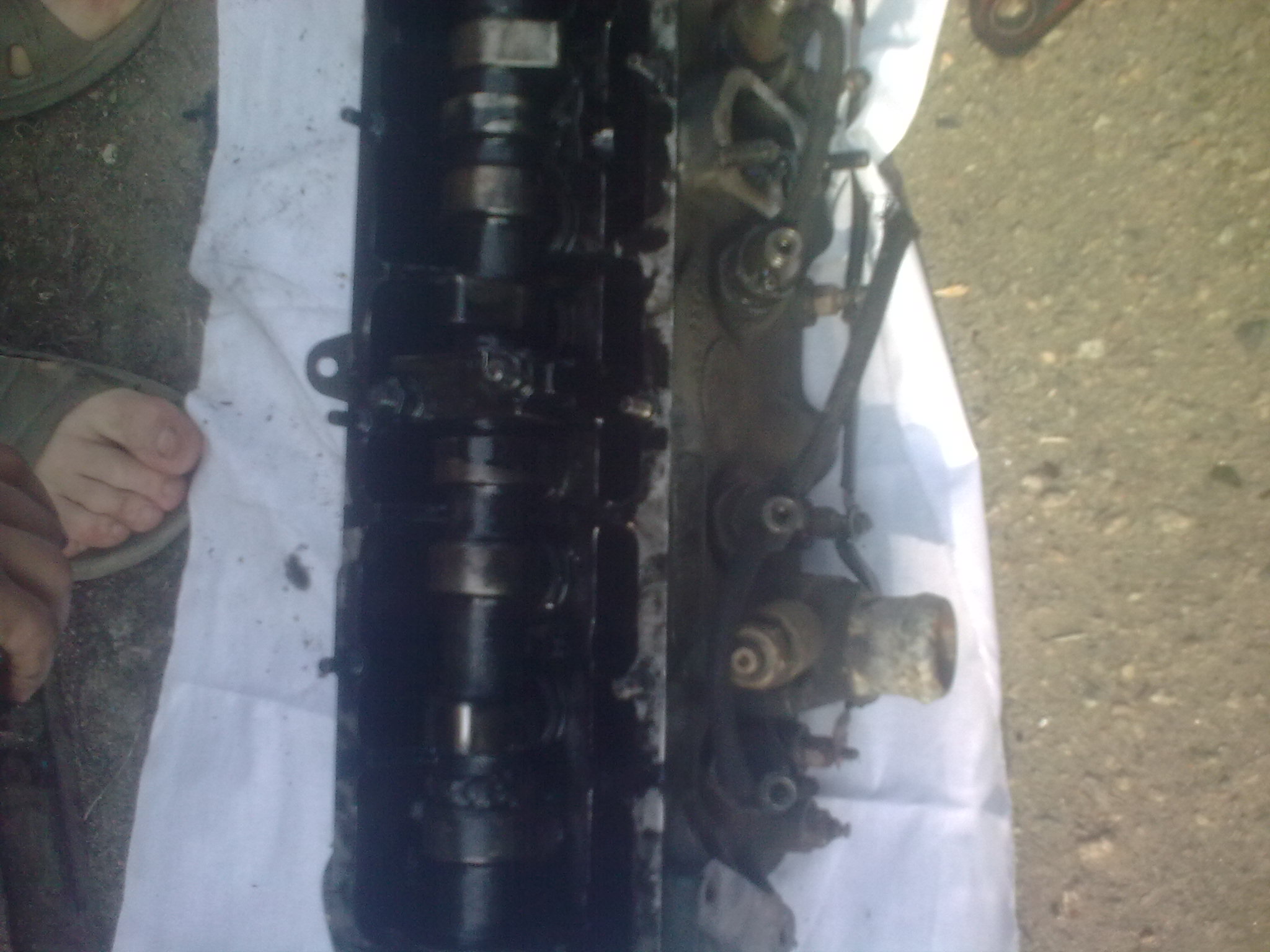

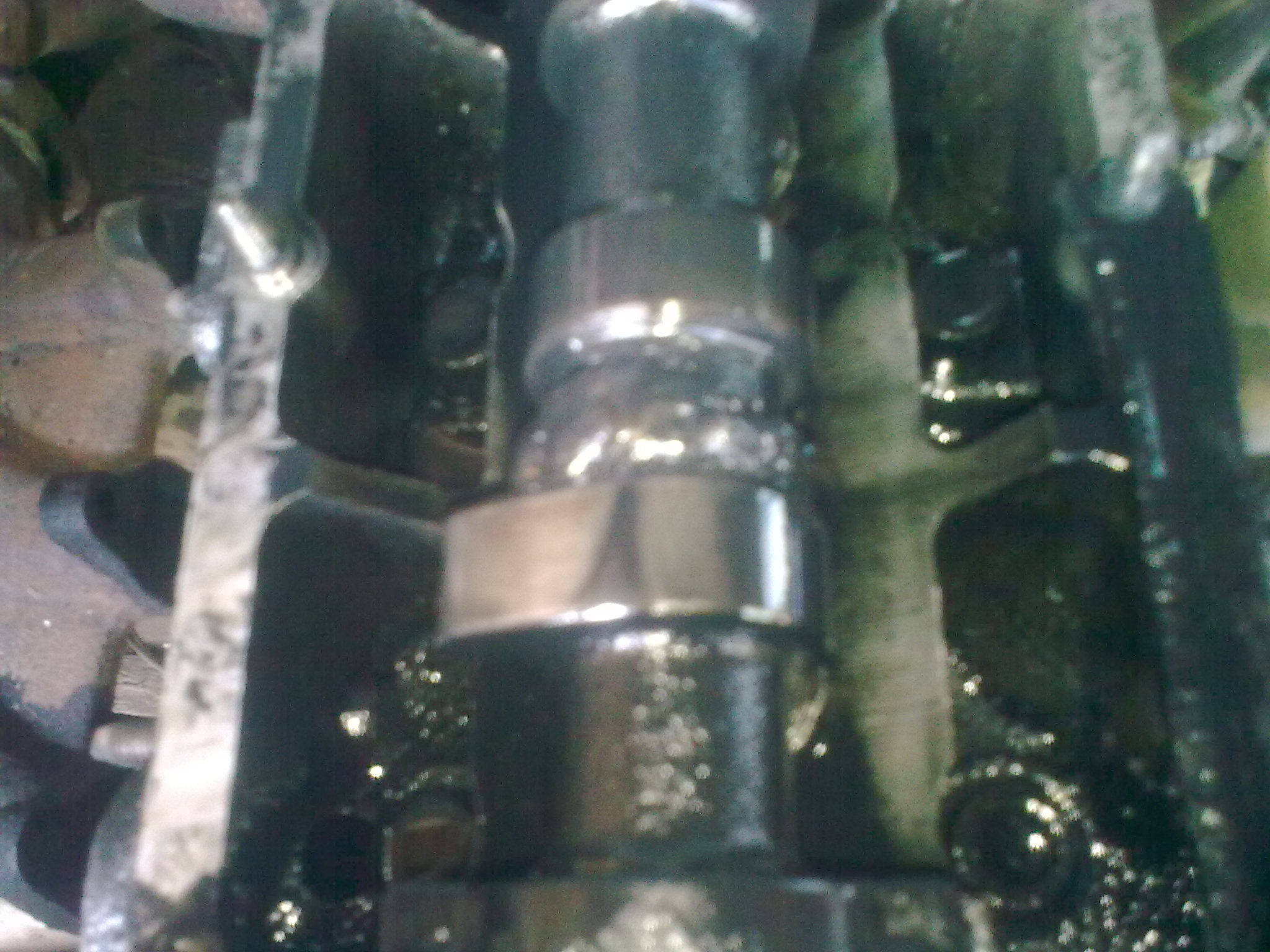

Варианта 2: вал был в дефиците,значит делалось давно(ещё прямыми руками,ходить будет),либо современный продажный(колхозный) вариант,но криминала нет,только не обработан,в советские и начале 90-х делалось такое не раз и шейки наваривались и "цементировались" и ходили валы,это сейчас даже подшипник полуоси заменить для 99% СТО-проблема.А 130 было бы критично,если бы это был вал коробки,в твоём случае больше вероятность крякнуть его при активном старте на 1 передаче,чем на 5-й за 100км/ч.

Так что-оставлять?Но если он умрет-то умрет красиво с дружеской встречей на Эльбе--клапанов с поршнями?

Игорь74 написав:Так что-оставлять?Но если он умрет-то умрет красиво с дружеской встречей на Эльбе--клапанов с поршнями?
нет таким малым вариантом там ты не отделаешься-развалит пол мотора

У отца когдато был москвич,застучал ,и он на нем проехал сколькото километров на стучащем-тогда я увидел что такое рука помощи-шатун реально выбил дыру в блоке

На дизеле любой косяк с ЦПГ(про шпонку и шкив,ты уже знаешь) развалит пол мотора(банальный обрыв ремня ведёт к замене "головы" и шатунов),тем более сейчас вал не проблема,так что чтобы спать спокойно,лучше заменить.

Думаю что это делалось много лет назад, когда был дефицит кусков к ним. Сейчас толковый сварной за такую работу пол цены б.у. распредвала попросит... А сварной видать таки толковый был, если машина с ЭТИМ нормально ехала, даже 130)))

подожди еще распредвал не сняли , там внутри шпилька на всю длинну, а сварка то для усиления .

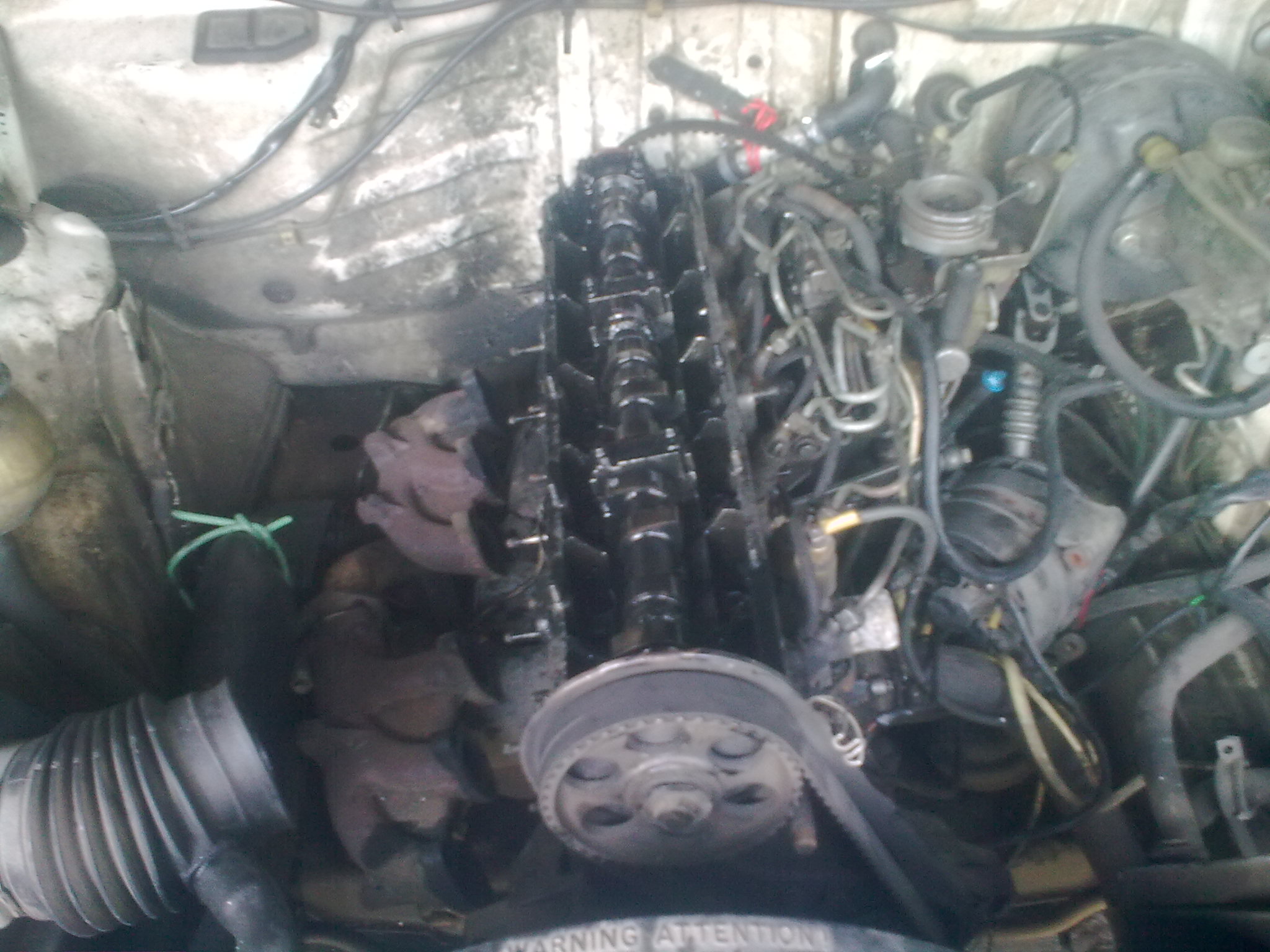

а моторчик у вас засраный.... нужно маслице получше.

То что распредвал вареный это нормально. а то чтодвижёк грязный эт плохо.... :-D

Та я какбы восстанавливаю потихоньку что могу,ну да двиг грязный,но это еще до меня трактористы исполняли,я на ней проехал кил 800 всего

Merlin написав:То что распредвал вареный это нормально. а то чтодвижёк грязный эт плохо.... :-D
в кривбасе три машины такие ездит две лт28 и вольва одна- и насрать
а вот двигло мыть мыть и мыть , эта самая жижа не дает нормально отводить тепло от деталей, и смазка она не самая лучшая

А с другой стороны, надо узнать кто варил.
Сварщик отменный, если вал еще живой. Таких надо еще поискать. :( :o :?
