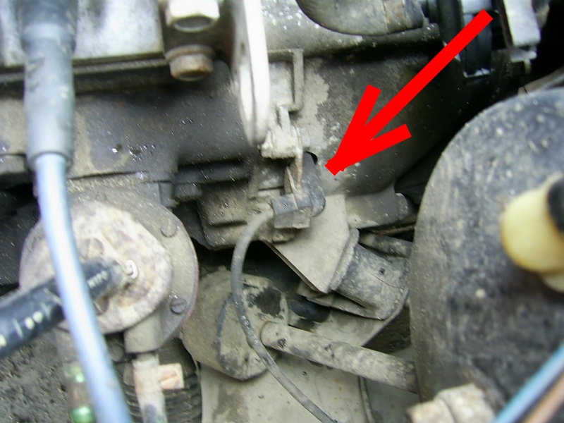

Датчик вращения коленвала проверь!!!
Re: Не заводится 340 DL !!!
Повідомлення as91 » Суб березня 31, 2012 2:38 pm
там есть такой датчик? что то я сомневаюсь. У меня было похожчее, когда отвалился провод, идущий на втягивающее стартера.

as91 написав:там есть такой датчик? что то я сомневаюсь. У меня было похожчее, когда отвалился провод, идущий на втягивающее стартера.
Если есть такой датчик, то очень на него похоже!!!А вот относительно отвалившегося провода, есть сомнения!!!Втягивающее тогда клацать не должно!Мне так катца.
Повідомлення zowiezo » Суб березня 31, 2012 2:47 pm
Звичайно що є такий датчик!

Где этот датчик вращения коленвала находится???

Повідомлення zowiezo » Суб квітня 07, 2012 9:13 pm
FILPEREZ написав:
zowiezo написав:
...Volvo 340 1.4

Повідомлення 777Pelmen777 » Вів травня 15, 2012 2:34 pm
Всем привет, в общем сам лично сталкивался на своей 340 DL с подобными проблемами:
- стартер вращал но не заводилась -----> датчик вращения, отвалился один из проводов.
- втягивающее клацало но не вращался стартер ------> втягивающее не соединяло + от аккумулятора к + стартера
также еще если на прямую стартер не крутил то либо щетки либо отваливался провод от щетки до статора.
