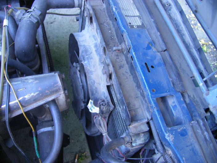

Хочу убрать на В200 термомуфту и поставить электровентилятор, с применением комплектующих от отечественных авто :eek: Какие будут предложения, от чего ставить "карлсон", радиатор, датчик включения и т.д.? Кто-то делал подобное? машина вольво 360

Мне советовали на В230 поставить от ВАЗ 2110. Думаю на В200 так вообще проблем нет. Был на рынке и смотрел. Там идет комплект: радиатор, вентилятор, диффузор и проводка. Все енто добро в сборе и стоит аж 680 гр., но нужно брать от карбюраторной версии, т.к. там предусмотрено место под датчик температуры в корпусе радиатора, а на инжектор там этот датчик в термостате... Сам радиатор по площади большой, по этому проблем с охлаждением не будет! Сам думаю поставить, т.к. задолбал гул пропеллера этого (муфта накрылась и он крутится все время). И там похоже еще патрубки меньшего диаметра, но не уверен.

Делал, у меня 343, после покупки понял, что накрылся радиатор - предыдущий хозяин умудрился вварить реальную металлическую водопроводную трубу вместо входного патрубка, соответственно он весь заср...ся хлопьями ржи, плюс треть трубок была не рабочая - заглушена, на разборе нашел только радиатор от муфтового двига, т.е. без датчика. Поступил след. образом: на базаре сантехники взял гайку под датчик тм108 латунную, в радиаторе выпилил отверстие под напряг, в него вставил гайку и с помощью 100 ваттного паяльника и мелкой газовой горелки, предварительно облудив с пом. обычной паяльной кислоты из радиомагазина и латунную гайку и место посадки, все запаял. Сделал в 2003 году. Датчик от москвича 2141 87-82, у нашего 87-82,5. НО надо ставить через рэле, обязательно! Через пару лет понял, что нужно систему дублировать, на разборе взял вентилятор от какого-то япа, в верхний патрубок поставил тройник, купленный на том же сантех рынке, нашел отпил гайки с резьбой от опытов с радиатором, по той же технологии припаял, мне это было сделать легче чем искать тройник сразу под датчик. Соответственно на нем темп. диапазон другой - выше. В реальных пробках спасает. Несколько раз выручал когда выходил из строя основной. Так как основной карлсон стоит снаружи на ввдувание, второй поставил внутри на вытягивание.
Все работет. Запитал так же через рэле. Да, двига b14-я.

у меня тож датчик на вентилятор стоит в патрубке,на входе в радиатор. хотя и родной на месте-но не проверял его. а вентилятора тоже 2 оба внутри.один родной.второй х.з.-он подключен через выключатель.если вижу что температура пошла(москвичевские тм108 выходят регулярно со строя) включаю и все ок

похоже у тебя стоит радиатор от 340 с двигателем в 172к поэтому и датчик не подключеный на тройках с двигателями в 172к и в200 радиаторы одинаковые разница только в том что на в200 стоит вязкомуфта а на в 172к электровентилятор

Ты абсолютно прав, т.к. в пластмассовом кожухе радиатора сделан вырез для того чтобы крыльчатка родного вентилятора свободно вращалась...Вообще у меня не машина, а находка для автомеханика)) сегодня обнаружил. что у меня термостат стоит наоборот, клапаном к радиатору, а не ГБЦ, каким п...цм надо быть, чтобы так установить)) Обнаружил я это естественно с похолоданием, т.к. летом это особо заметно не было и я еще грешил на то что у меня указатель температуры вышел из строя...вот так и ездил, и до меня так ездили, хорошо первым пришло в голову глянуть термостат...
И походу вопрос тогда, этот датчик (термовыключатель) в радиаторе взамозаменяем с отечественными? Если да, то какими? владельцы В172К не прохлдите мимо :idea:

у меня в патрубок перед радиатором врезана металическая трубка с резьбой а в ней датчик от москвича.сам датчик редкое гавно меняю их как расходники.

датчик подходит от восьмерки и девятки только надо подобрать по температуре
