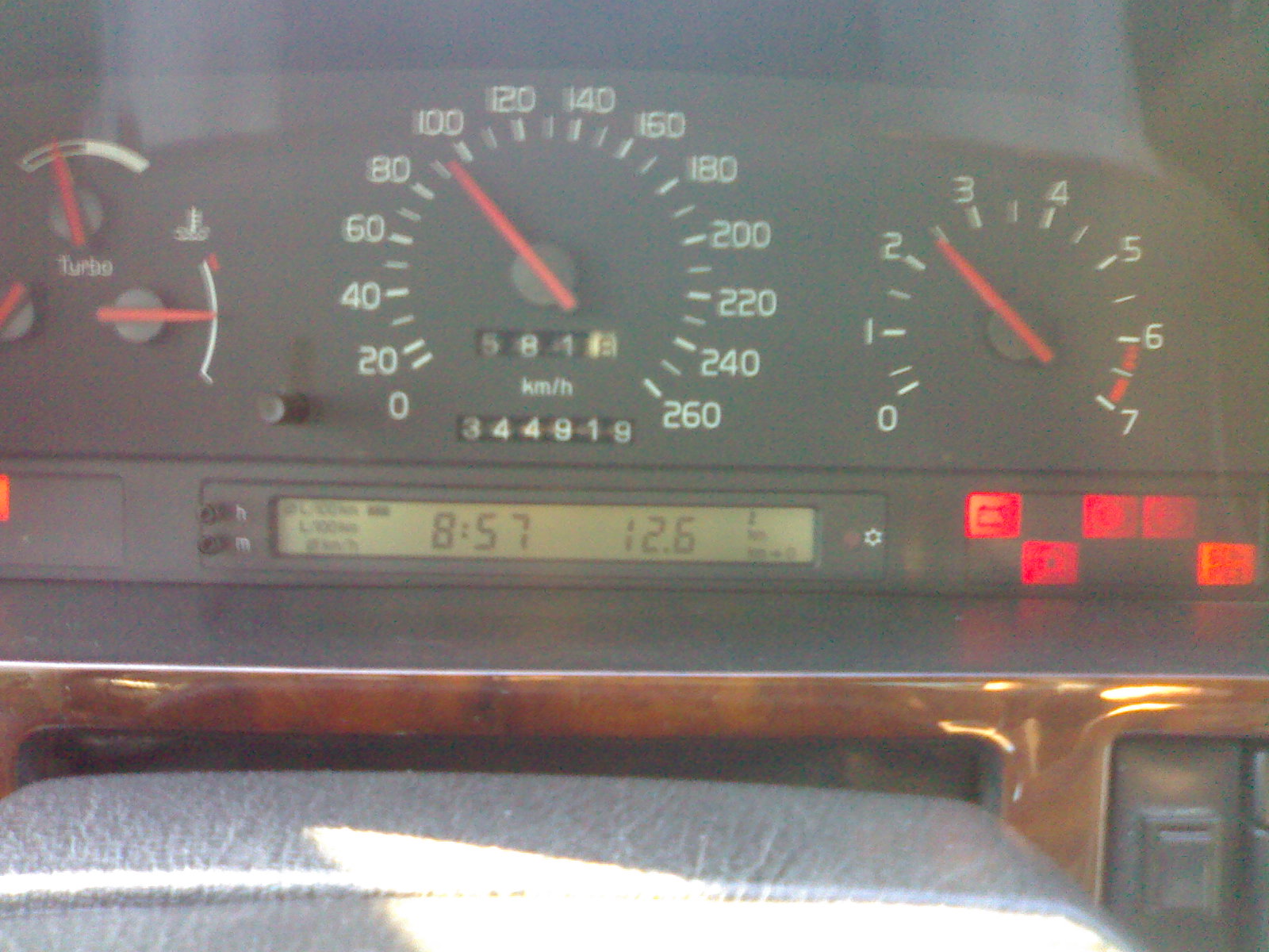

Случилось это все на трассе в движении.Ехал где-то 120-130, по пути попадаются несколько плавных горбов,на которых машина чуть не оторвалась от земли,
и совсей прижимной силой упиралась в следующий такой же,почувствовал,что аморты сжались до конца,и буквально через секунду на приборке загорелись все индикаторы-лампа топлива,уровни жидкостей,сервис...кроме давления масла и чекэнджина.все остальное как было,никаких других признаков.Остановился,заглушил,все погасло,включаю зажигание,все лампы загораются,завожу,чек и масло гаснет,а все остальное светится.так и приехал домой.
Что это может быть,где-то контакт пропал или замкнуло что,просветите.

По-моему когда горят много ламп = неисправен гениратор...может какой контакт от гениратора отвалился....

Был у электрика,уже знаю точно,что генератор,вот только что в нем могло сломаться?
Как его снять?Нужно снимать бачок с жидкостью Г/У,нужно ли сливать жидкость?

vogol написав:Был у электрика,уже знаю точно,что генератор,вот только что в нем могло сломаться?
Судя по пробегу... возможно щетки сносились !?
С Г/У сливать ничего не нужно , просто открутив на бок и все. и генератор можно самому разобрать ничего там сложного нет, главное терпение :-)

Спасибо,не уверен насчет щеток,потому что случилось резко при сильной тряске.Еще как возможную причину сказали залило жидкостью с Г/У, бачок постоянно мокрый,через пробку заливную вытекает на кочках.Генератор немного мокрый.
ЗЫ. Там в пробке есть отверстия,может через них,или все же надо прокладку в пробку подложить?

vogol написав:Спасибо,не уверен насчет щеток,потому что случилось резко при сильной тряске.Еще как возможную причину сказали залило жидкостью с Г/У, бачок постоянно мокрый,через пробку заливную вытекает на кочках.Генератор немного мокрый.
Тогда снимите помойте, и все станет ясно!
А с пробочкой г/у впервые слышу что бы так травило, у меня тоже чуток просачивается.... да наверно у всех так, особо этому не придаю значения. Возможно у вас там уровень выше положенного! Гляньте на всяк случай, там же есть деления H , C и ADD
Кстати знаю что течет жидкост еще через сальник г/у насоса, у меня такое было я поменял насос и просто снял помыл генератор, заодно его разобрал и посмотрел на состояние щеток.
Так ли иначе снимите и осмотрите, а то так долго можно гадать!!!

Вчера х.з. как снял щетки с релюшкой,не снимая генератора,одна щетка наполовину меньше чем другая.
А в том месте,где она трется,выемка,напротив другой ровная поверхность,так должно быть?
ЗЫ.Почистил(было очень грязное все),поставил обратно,все работает,но щетки буду менять полюбому.

vogol написав:Вчера х.з. как снял щетки с релюшкой,не снимая генератора,одна щетка наполовину меньше чем другая.
Ну вот, а говорили что щетки врядли...!!!
Мои поздравления, все решилось.
