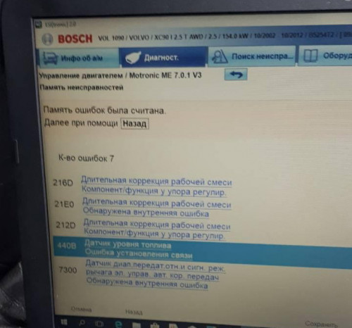

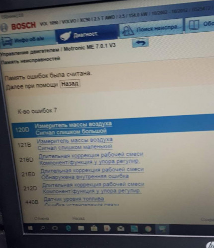

Повідомлення zlakiska » П'ят березня 09, 2018 4:32 pm
Сделали диагностику, вылезло 7 ошибок.
Знающие, подскажите, на сколько всё критично? На что влияют?
Из того, что беспокоит - прыгают обороты на холостом ходу.
И была проблема расхода топлива( а может и осталась) - около 20л в городском режиме. Промыли расходомер. Выкатаю остаток, заправлюсь через канистру, чтоб понять фактический расход.
Промыть дроссельную заслонку, желательно диагностику сделать оригинальным сканером и смотреть показания расходомера и коррекции по широкополосному датчику кислорода в движении, промывка расходомера лотерея.

Повідомлення zlakiska » П'ят березня 09, 2018 9:12 pm
vitalik k написав:Промыть дроссельную заслонку, желательно диагностику сделать оригинальным сканером и смотреть показания расходомера и коррекции по широкополосному датчику кислорода в движении, промывка расходомера лотерея.
После промывки расходомера, проверили напряжение по этой рекомендации https://www.drive2.ru/l/1134101/
Показывало 1,00 и машина живее стала ехать.
А вот на холостом ходу проблема так и осталась.
Пока катаюсь как есть, но на оф. сервис, согласна, надо.
