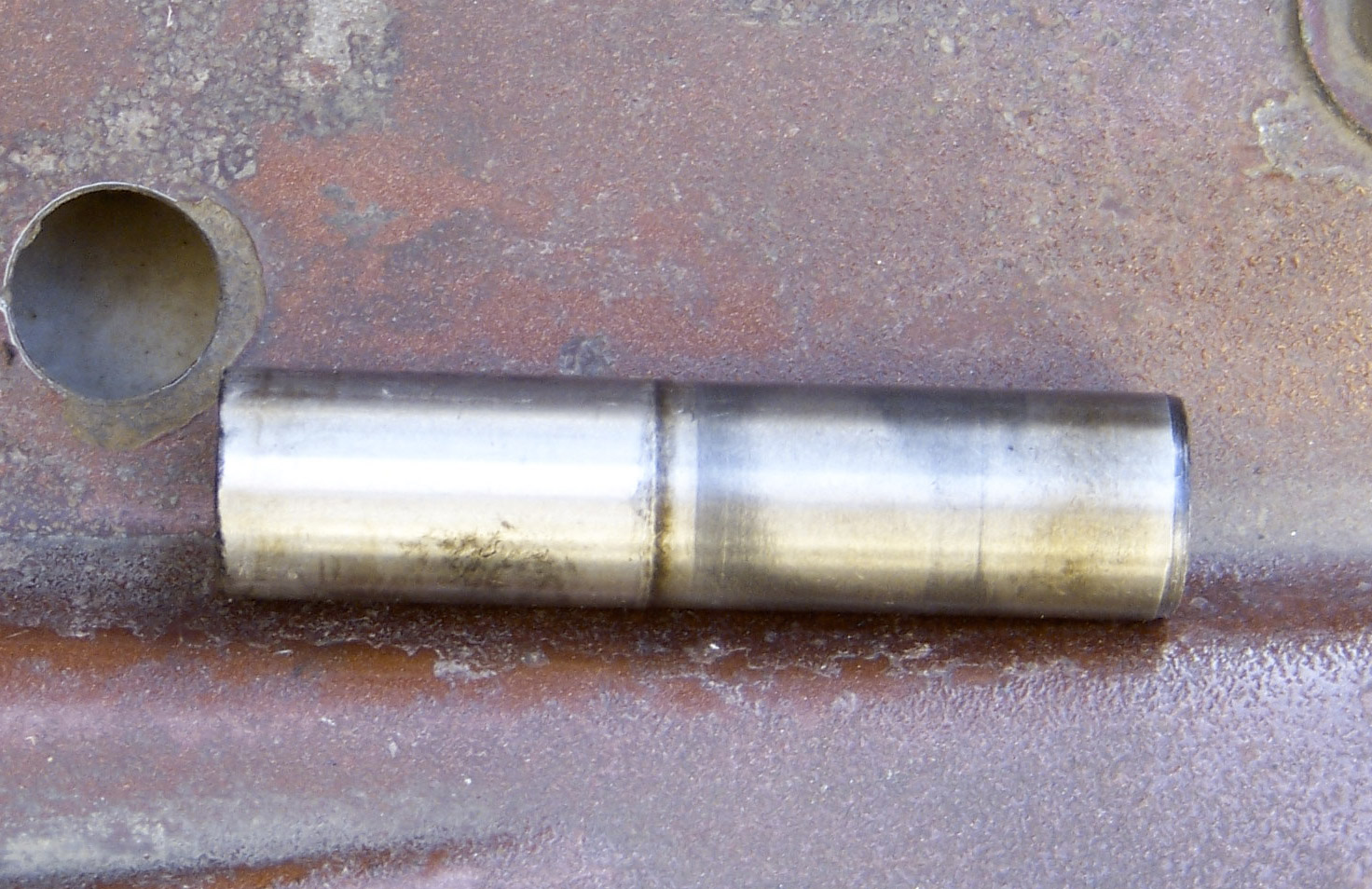

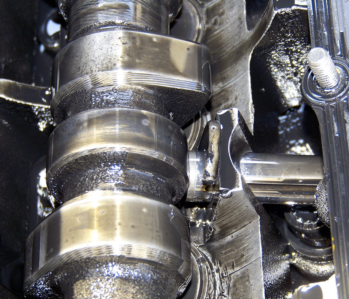

samvear написав:Собственно просьба к тем, кто будет снимать клапанную крышку - сфотографируйте, пожалуйста, описанный узел, просто интересно посмотреть, как это все выглядет на другом моторе. Заранее спасибо.
Возможно запоздало,но снимал недавно крышку и шток вынимал,вот фото.

Есть еще вопрос - какой зазор должен быть между штоком и эксцентриком в положение ВМТ первого цилиндра? Есть разные мнения - одни говрят, что его быть не должно, другие - что должен - как правильно?
Вообще этот узел порядком достал. В одной из тем leo-run предлагает заменить его на электрический - абсолютно согласин! Т.к. опять-таки, по словам Димы, этот насос может в миг уложить весь мотор.
В моем моторе шток постоянно укорачивается, я попросил изготовить его на заводе - сделали - тот тоже "точится" распредвалом, потом купил у Славы оригинальный, только диаметр 16мм (у меня 14мм) - померяли его твердость, а он на порядок тверже, чем тот, который мне сделали и тот, который стоял - сейчас делается шток положенной твердости.... "дали буде"...

вообще вакуумник этот гавно полное! зазора не должно быть вообще, а то будет стучать! и тогда точно однажды распредвал не выдержит постоянных ударных нагрузок.

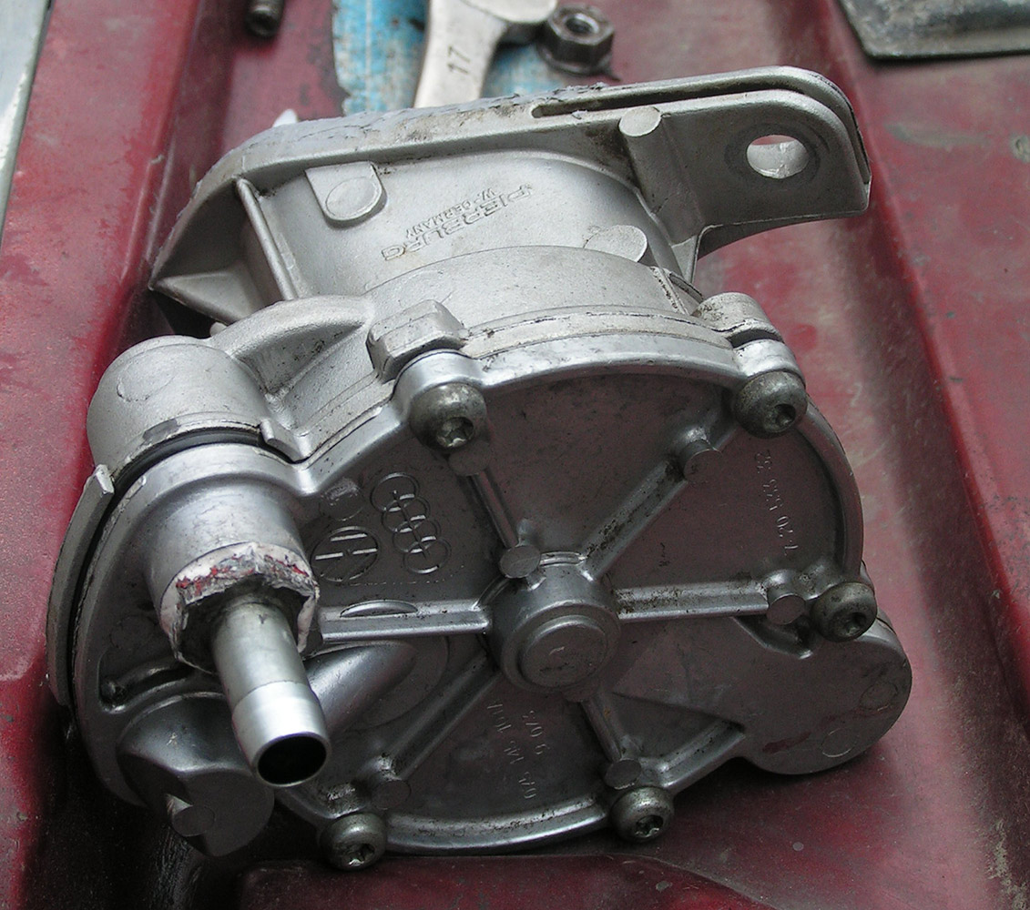

samvear написав:И вот не плохой вариант, но стоит совсем плохо)))), порядка 300у.е. Применяется для тюнинга спорткаров, в качестве дополнительного вакуумного насоса, для увеличения эффективности тормозной системы, называют еще "быстрый вакуум".
Так кто ставил такой вариант и где его найти? На экзисте смотрел от ауди , но цена не очень... Стучит шток вот и думаю или палец отдельно купить... или всборе с насосом или электро поставить.

работают клапана или нет можно судить только по результатам их работы :? . там ломаться нечему. я снимал шток, проверял его длину - кажется 78мм, как по каталогу, никаких расклёпок, а постукивание как и у всех и всё остальное тоже.

по поводу штока 78 мм угу согласен , но еще есть износ распредвала
Re: Устройство и ремонт вакуумного насоса на Д24
Повідомлення bober » Пон жовтня 03, 2011 6:45 pm
да какой там износ, не думаю, что для мембранного насоса 1мм хода что-то решает. нечему там ломаться.

Вот нарыл такую штуку, можно поставить електронный вакумный насос с пассата - только вопрос его цена)

У меня ЛТ,тоже стучит,но пока не разбирал,но на Elcats.ru есть к нему ремкомплект-НОВЫЙ ШТОК И ВТУЛКА ШТОКА,думаю проблема в нем.
Повідомлення Fomax79 » Сер березня 27, 2013 3:10 pm
Да стук не лимитирует,можно перевернуть шток,на какое то время хватит,потом купить новый,хуже другое,по холоду,пока мотор прогревается тормоза тугие,ну и производительность падает со временем,т.к. плохо начинают прилегать клапана,изнашивается уплотнение на мембране,усыхает и твердеет хитрая прокладка под крышкой-начинает подтекать масло и появляется подсос воздуха,эту прокладку в рем.комплектах ни разу не видел так же как и один из клапанов(особенный,остальные одинаковые),простые клапана стоили не дорого,на крайняк есть статья с фото,как чел их восстанавливал. Народ пытается решить эту проблему уже который год,но цена решения часто выше цены нового насоса.
