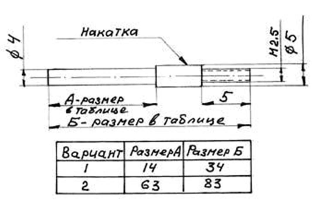

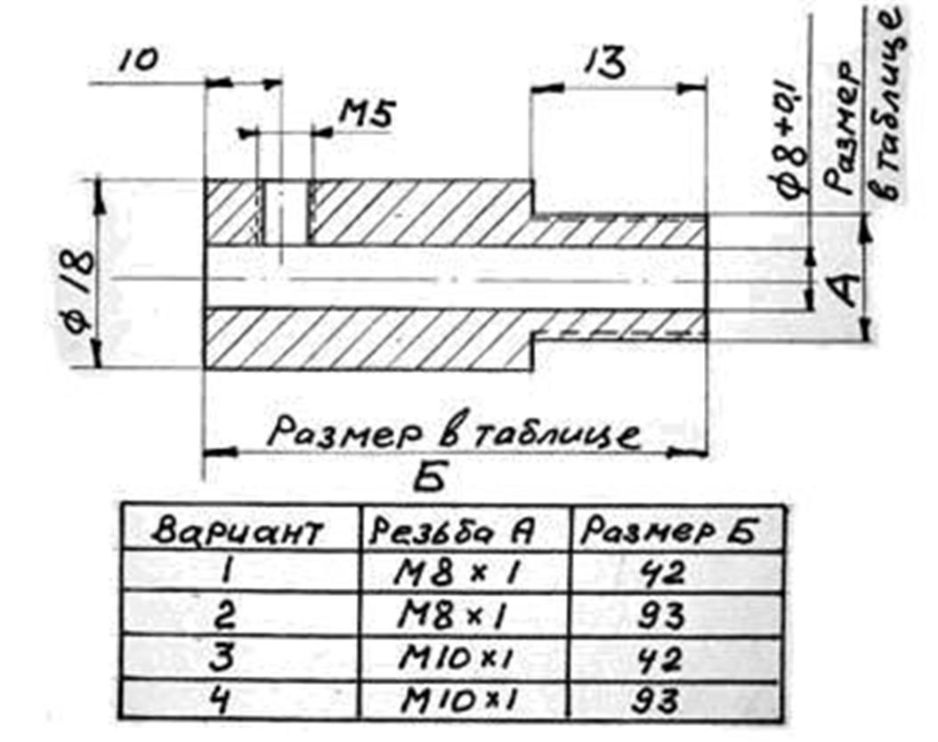

troll999 написав:У кого в Одессе есть ЦЕЛАЯ приспособа для выставления фаз зажигания?
Желательно которая идёт для Бошевских ТНВД.
Весь гараж обшарил, нашёл только индикатор :? Есл интересно, есть размеры приблуды.

zmey-kumarik написав: Весь гараж обшарил, нашёл только индикатор :? Есл интересно, есть размеры приблуды.
А как компрессия? У меня так же дымила при 24-20-18-18.
Спасибо, чертежи эти у меня есть, отдал знакомому токарю, думаю сможет сделать.
индикатор у меня тоже есть, а вот сама приблуда тютю :)
