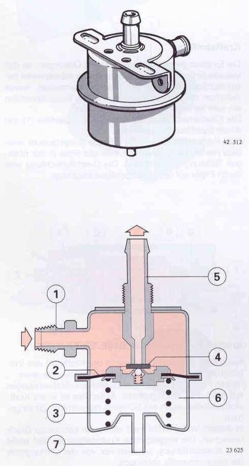

Повідомлення Peter Brave » Чет липня 21, 2011 6:07 pm
Вот вырезка из книги, которую мне любезно прислал Юрий (не помню ник на форуме к сожалению). Трубочка от впускного коллектора снизу помогает своим вакуумом побороть пружину, на которую давит также и топливо в рампе, и открыть выход бенза в обратку.
Ну а по поводу не работает, тут логически думаем... Во-первых, не работать может двумя путями: или сбрасывать давление когда не надо, или наоборот, заклинить и держать. В первом случае будет тупить от недостатка топлива, заикаться на высоких оборотах и под нагрузкой. Во втором случае - будет пережирать топлива и будет богатая смесь. Но недолго, потому что довольно быстро ёкнет бензонансос от перегрузки.
