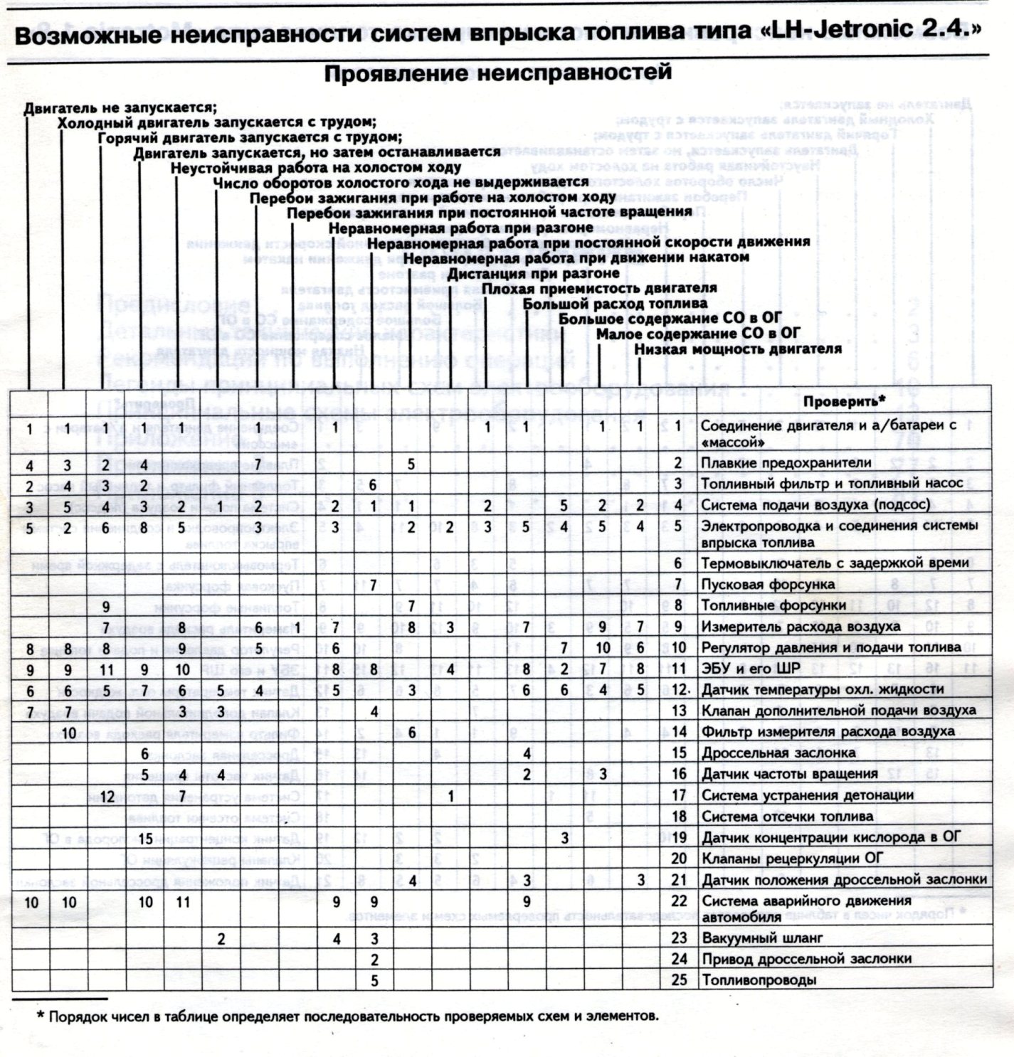

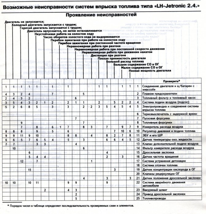

Повідомлення zmey-kumarik » Сер жовтня 26, 2011 1:11 pm
Я не топливщик, и вообще у меня дизель, но вот то ,что есть
zmey-kumarik
Повідомлень: 495
Re: помогите разобраться
Повідомлення zmey-kumarik » Сер жовтня 26, 2011 1:23 pm
zmey-kumarik
Повідомлень: 495
Повідомлення михась » Сер жовтня 26, 2011 3:54 pm
Полезные примочки,сам не раз обращался к этой таблице с неисправностями.Я думаю с опытом Вы скоро и без таблицы сможете предположить где искать неисправность,удачи!!!
