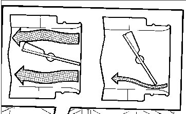

я так понял она у многих стоит, это пластиковая нашлепка на пластину дроссельной заслонки, американцы меняют дроссель целиком, я же поступил иначе, я срезал эту нашлепку и заделел крепежное отверстие.
Как известно при открытии заслонки воздух начинает поступать как сверху так и снизу самой пластины, в наших дроселях на одной половинке стоит эта самая нашлепка из пластмассы, ее задача состоит в том чтобы при малых градусах открытия заслонки работала (пропускала воздух) только одна половина, выглядит это примерно так:
