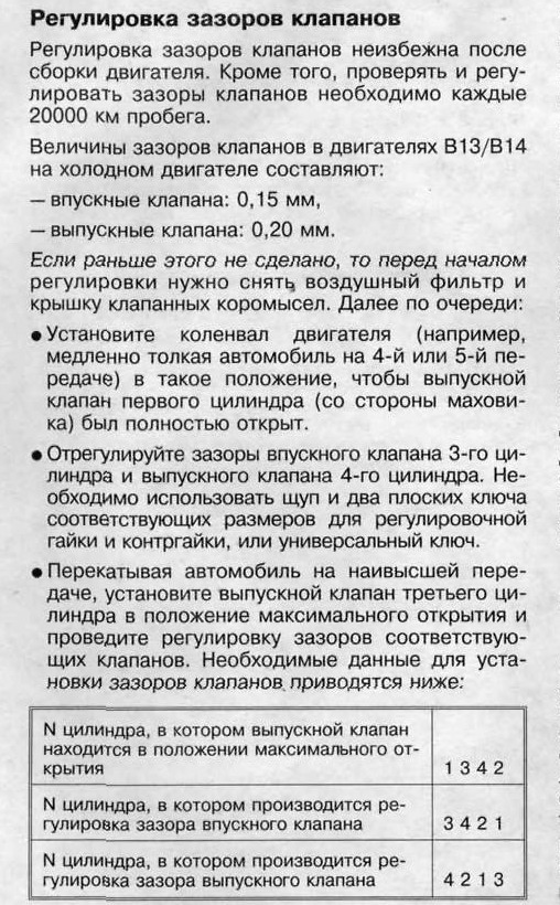

Повідомлення Stas340 » Вів липня 03, 2012 3:41 pm

Повідомлення Кум » Вів липня 03, 2012 3:52 pm
желательно двигатель не заводить перед этим около 12-16 часов

klimenkoa написав:Я так понял за єто время машина должна остыть!
ну да в принципе , так как регулировка проводиться тока на холодный двигатель

Повідомлення Григорий » Вів липня 03, 2012 8:39 pm
Можно проще это сделать-ставишь первый цилиндр в ВМТ(такт сжатие,оба клапана закрыты)и устанавливаешь зазор как написано в книге на обоих клапанах первого цилиндра,потом проворачиваешь коленвал на 180 градусов(должен быть третий цилиндр в ВМТ)также регулируешь,потом опять проворачиваешь на 180 и регулируешь четвертый,затем через 180 второй.Вобщем все как на волге.Первый цилиндр со стороны маховика.
