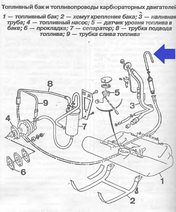

Повідомлення Filosof » Пон серпня 13, 2012 9:41 pm
А куди в карбових моделях іде трубка позначена на малюнку?

Повідомлення Rom » Вів серпня 14, 2012 7:45 am
Filosof написав:А куди в карбових моделях іде трубка позначена на малюнку?
Никуда она не идет, просто так висит, это вентиляция бензобака, походу.

Повідомлення Filosof » Вів серпня 14, 2012 2:05 pm
Rom написав:
Я так і думав. Просто я думаю вивести так само трубку яка іде до адсорбера назовні як вентиляцію. А якщо виявиться що в мене крім того ще є вентиляція баку - то взагалі заглушу ту що йде до абсорбера. Просто холодно на вулиці - ніяк не залізу під машину не подивлюсь чи є там якась вентиляція баку чи нема.

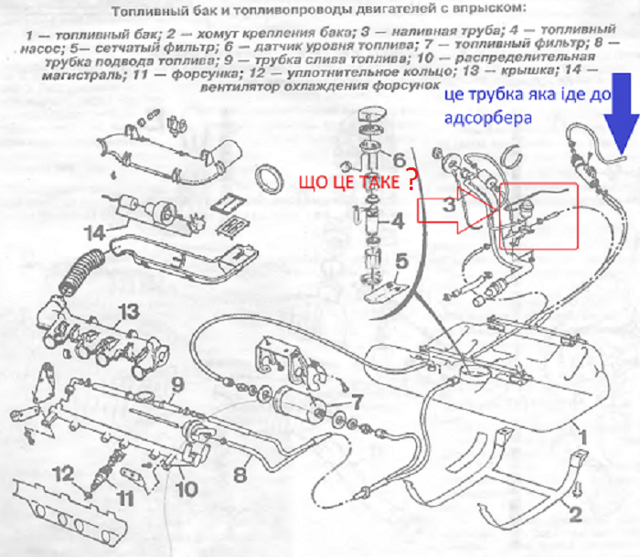

Re: адсорбер на 4
Повідомлення Filosof » Вів серпня 14, 2012 4:25 pm
Rom написав:Мы реально разговор ведем об адсорбере тот что под бампером стоит???
Так. В мене розломався той клапан, що біля заднього колеса, від якого іде шланг на адсорбер, який стоїть біля переднього бампера. Вот я і думаю якщо на інжекторних моторах крім системи вловлення парів є вентиляція баку, то я заглушу все шо повязано з адсорбером, і вообще зніму той адсорбер.

Re: адсорбер на 4
Повідомлення Filosof » П'ят серпня 31, 2012 11:35 pm
Лазив сьогодні під машиною - крім системи вловлення парів(адсорбера), більше ніякої системи(ніяких трубок) вентиляції немає. Там спеціально зроблено такий замкнутий круг, — бак вентилюється через систему адсорбера, так що заглушувати трубку яка йде від клапану, який знаходиться біля заднього колеса не можна. Єдиний вихід - робити вентиляцію як на карбових моделях. Ну або відновлювати всю систему адсорбера. Якщо хтось від'єднував той адсорбер - було б дуже цікаво почути як це робили. Дякую.
