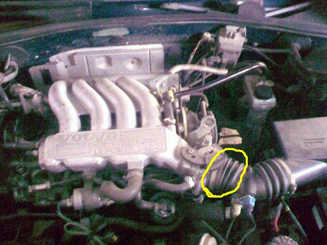

Нашел на выходных откуда воняет бензином.
Разьело патрубок который идет от воздухана на вентиляцию картера, а засунул руку туда а там бенз капает :o
Приямо внутри в этом патрубке все в бензине, то есть кидает излишки/остатки бензина через вентиляцию картера в воздухан ? из за чего такое может быть? форсункам капец? клапана?
Сегодня утром ехал и движок начал троить!!! на холостых вибрация и мощность пропала.
На завтра назначен визит к инжекторщику. Вот на рисунке выделил откуда утечка из этого патрубка снизу.
Бенз там может быть из-за пробитой мембраны регулятора давления(расход будет повишен+обороты прыгать, будет запах бензина). проверяется просто:снимаеш шланг, заводиш, смотриш-если есть бенз то регулятор на выброс. Рисунок с пояснениями:

скорее всего ты полностью прав. Инжекторщик нифига не шарит. Сегодня опять бензином воняет очень и капает прям палец подставляешь и все в бензине. Завтра проверю!!! Очень признателен за вразумительный совет.
Подскажи как это лечить????
volvo440GL
Повідомлень: 512
Автомобиль: 440GL
Re: Расход топлива
Повідомлення AbsolutMC » Нед листопада 18, 2012 1:06 am
volvo440GL написав:скорее всего ты полностью прав. Инжекторщик нифига не шарит. Сегодня опять бензином воняет очень и капает прям палец подставляешь и все в бензине. Завтра проверю!!! Очень признателен за вразумительный совет.
Только заменой регулятора.
