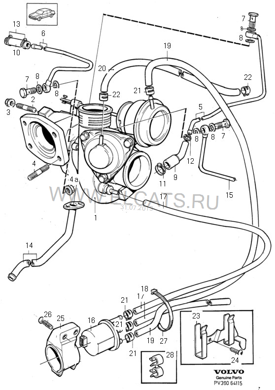

Повідомлення lexa » Сер липня 31, 2013 5:03 pm
бюджета нет , но есть проблемная мембрана байпаса
вот та штука на трех болтах с писюном к ней шланг №20
как отремонтировать, где взять и т.д.
кажется найдена причина "не едущей Т5"

Повідомлення lexa » Чет серпня 01, 2013 7:56 pm
Надолго ли , но замазюкал разрыв мембраны герметиком.
