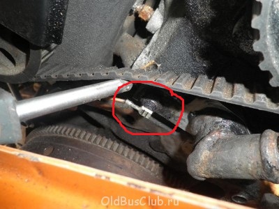

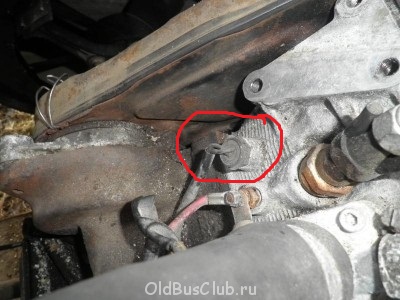

Обсасывалось много раз, но если лень рыться: фото 1 - на реле накала свечей, фото 2 - приборка показометр температуры.

На фото тот что под геной- температура двигла- он двух проводной, тот что сзади - дия реле свечей- коричневый провод

пишу - тот что возле вентилятора двух проводной и идет на приборку
тот что шкива тнвд - на реле накала свечей - коричневый провод
