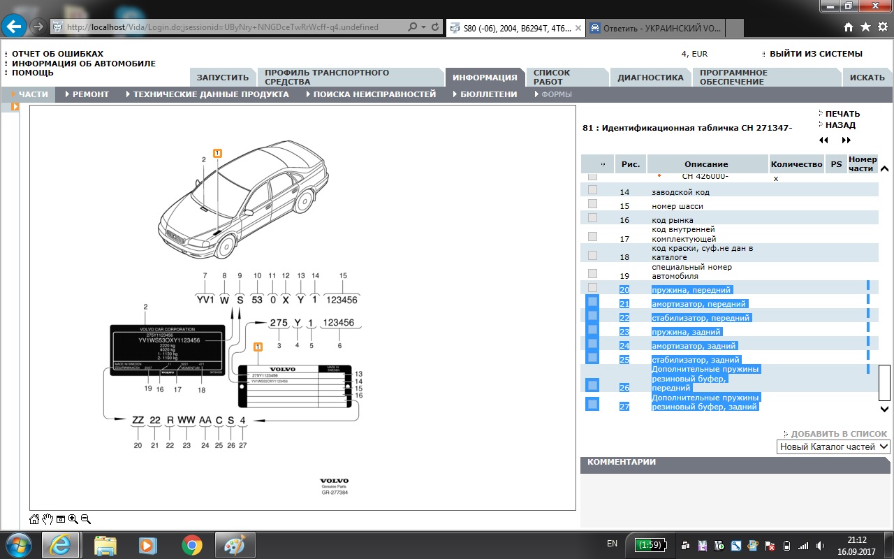

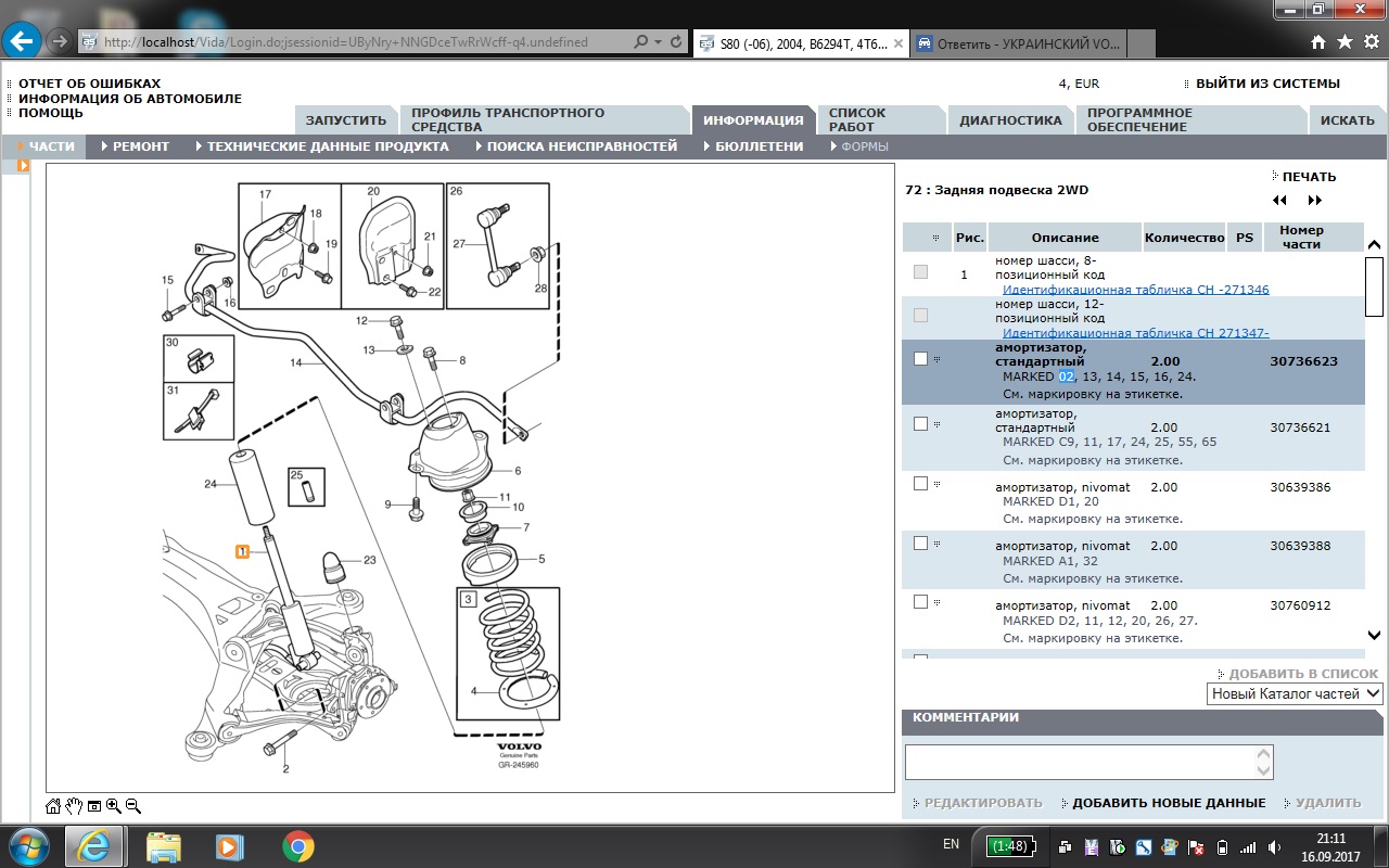

Подскажите пожалуйста, как определить тип подвески установленной с завода на S80,
По табличке на крыле. Там все написано и про амортизаторы и про пружины и про стабилизаторы.

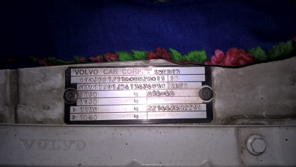

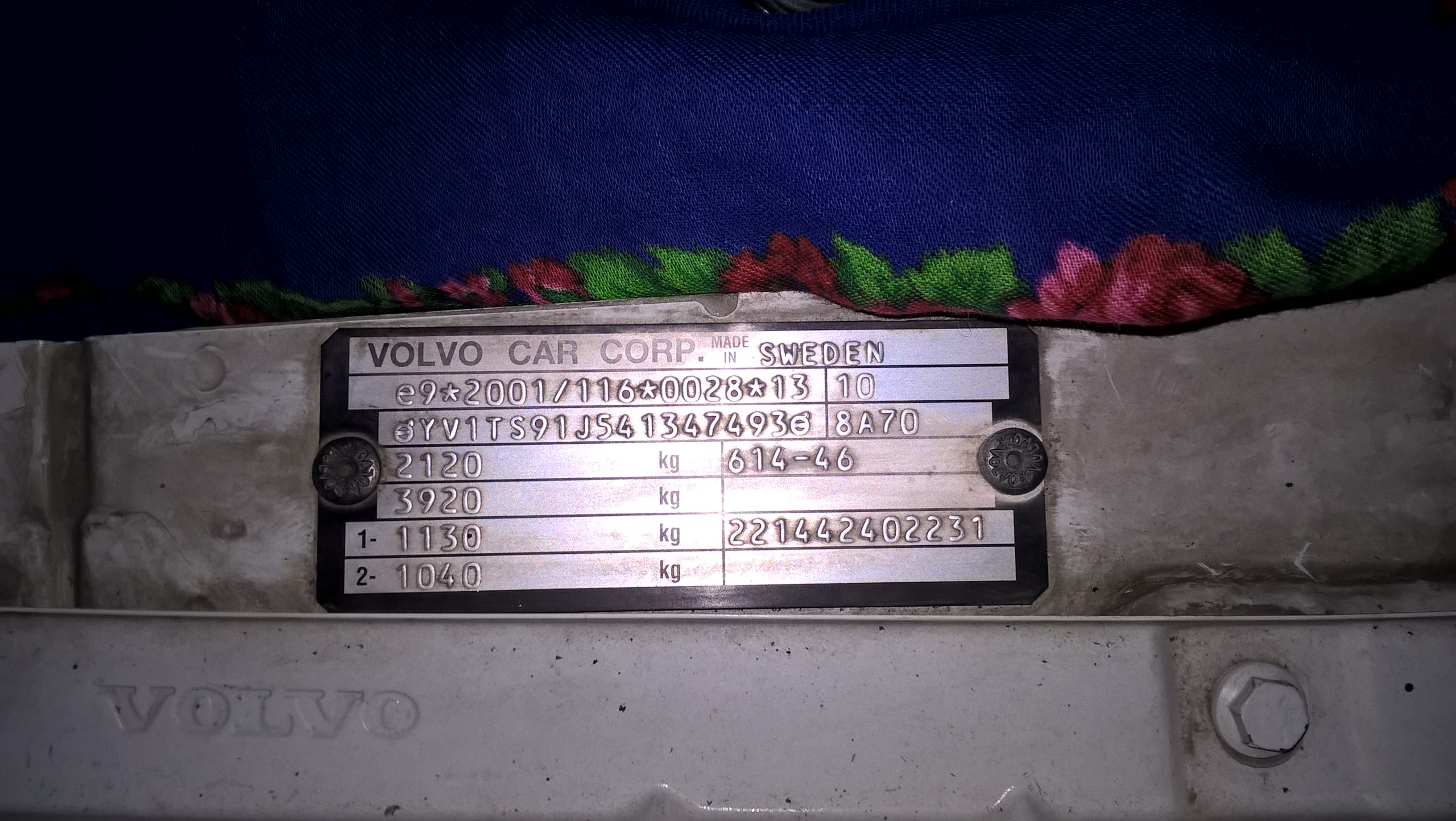

Повідомлення sach » Суб вересня 16, 2017 12:45 am
Вот такая табличка имеется.
Как ее можно расшифровать?

Повідомлення assa62 » Суб вересня 16, 2017 9:14 pm
sach написав:Вот такая табличка имеется.
у вас стандартный амортизатор.
