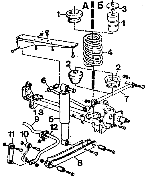

Вот нашел более подробный рисунок
Я так понимаю они в рычаг под номером 8 идут?
volvo440GL
Повідомлень: 512
Автомобиль: 440GL
Re: Сайлентблоки вольво 440
Повідомлення Rom » Пон липня 11, 2011 4:59 pm
volvo440GL написав:Вот нашел более подробный рисунок
Да под номером 8 это передние-задние продольные тяги!

сегодня заглянул под машину - у меня еще и стабилизатор есть.
Проблема в том что я поехал на сто они глянули и говорят менять нужно все сайленты, а какие где чего не сказали.
Вот я и выясняю хоть сколько их там и какие мне нужны. Спасибо что помогаете
volvo440GL
Повідомлень: 512
Автомобиль: 440GL
Повідомлення Rom » Вів липня 12, 2011 9:43 am
volvo440GL написав:сегодня заглянул под машину - у меня еще и стабилизатор есть.
Я ж тебе уже считал, 6 сайлентов и 2 тяги, если будешь ставить сайленты от ауди то 8 сайлентов, плюс 2 тяжки стаба под номером 10 (я незнаю перепрессовываются они или нет, у меня их нет)) ну и резинки самого стаба их там помоему 2 штучки (может от нашего совавтопрома подойдут, у меня этого тоже нет). Вот как-то так.
Повідомлення ARTIS » Вів липня 12, 2011 9:49 am
Rom написав:плюс 2 тяжки стаба под номером 10 (я незнаю перепрессовываются они или нет, у меня их нет)) ну и резинки самого стаба их там помоему 2 штучки (может от нашего совавтопрома подойдут, у меня этого тоже нет).
Я менял эту тяжку (стойка стабилизатора) в сборе. Она, по-моему, и не ремонтируется, по крайней мере, я про такое не слыхал. Сейчас вот собираюсь вторую менять. А резинки (втулки стабилизатора) - так они копейки стоят, нет смысла заморачиваться с подбором аналогов. Хотя, конечно, с совавтопрома будут стоить ещё дешевле.

Мужики,
Вобщем подитожим
Я покупаю
4 ре сайлента в передние-задние продольные тяги которые под номером 8 (на экзисте их нет)
4 ре сайлента от ауди 80 в Толкающий рычаг задней подвески - в простонародье - тяжки (у нас по 35 грн за сайлент)
По стабилизатору я в затруднении, есть он у меня или нет - помоему нет, я заглянул под машину увидел тягу большую поперек машины уже после моста - подумал что это и есть стабилизатор- но помоему это просто тяга.
Буду дозваниваться Максу или Спартаку
volvo440GL

Ну впринципе так, а еще 2 сайлента в поперечную тягу???
Повідомлення ARTIS » Вів липня 12, 2011 11:40 am
volvo440GL написав:По стабилизатору я в затруднении, есть он у меня или нет - помоему нет, я заглянул под машину увидел тягу большую поперек машины уже после моста - подумал что это и есть стабилизатор- но помоему это просто тяга.
Тяга стоит сзади балки. Установлена она не ровно, а на перекос. Нижним левым концом крепится непосредственно к балке через сайлентблок, а правым верхним - к кузову (тоже через сайлентблок). А стабилизатор стоит спереди балки и установлен ровно горизонтально. Судя по Вашим описаниям, у Вас именно поперечная тяга, а стабилизатора просто нету (сэкономите на стойках и втулках стаба :D ).
ARTIS
Повідомлень: 185
З нами з: Сер січня 05, 2011 3:12 pm
Звідки: г.Чернигов
Автомобиль: XC60, XC90
Повідомлення volvo440GL » Вів липня 12, 2011 11:57 am
Rom написав:
volvo440GL написав:Мужики,
Вобщем подитожим
Я покупаю
Да да! я о них забыл! они есть на экзисте по 125 грн штука.
А стаба действительно нет - экономия!! :idea:
Что нужно еще докупать ? болты? гайки? чтоб я потом не бегал по магазинам в спешке искал - хочу чтоб сразу все было с запасом!
volvo440GL
Повідомлень: 512
Автомобиль: 440GL
Повідомлення ARTIS » Вів липня 12, 2011 12:12 pm
volvo440GL написав:Что нужно еще докупать ? болты? гайки?
Ну тут всё зависит от того, как оно снимется. Может, и ничего не придётся докупать, а может....
По остальным ничего не скажу, ещё не менял, а по задним тягам (в которых сайленты с Ауди) - Мне пришлось поставить новый болт в верхнем креплении (которое к кузову), потому как старый я срезал болгаркой - иначе не откручивался. Болт там самый обычный, диаметр - 10 мм, длина - надо мерить по сайленту, что бы хватило на его ширину плюс запас. С нижним креплением сложнее, там болт не обычный, поэтому лучше попытаться его снять без хирургических методов. Гайки мне тоже пришлось заменить, потому что выбивал болты вместе с гайками (что бы не повредить сам болт), ну и гайки пришлось слегка изувечить.
А вообще, для пущей уверенности лучше сразу закупиться болтами под все сайленты. Тем более, что стоят они копейки, а в случае чего никуда бежать не придётся.
