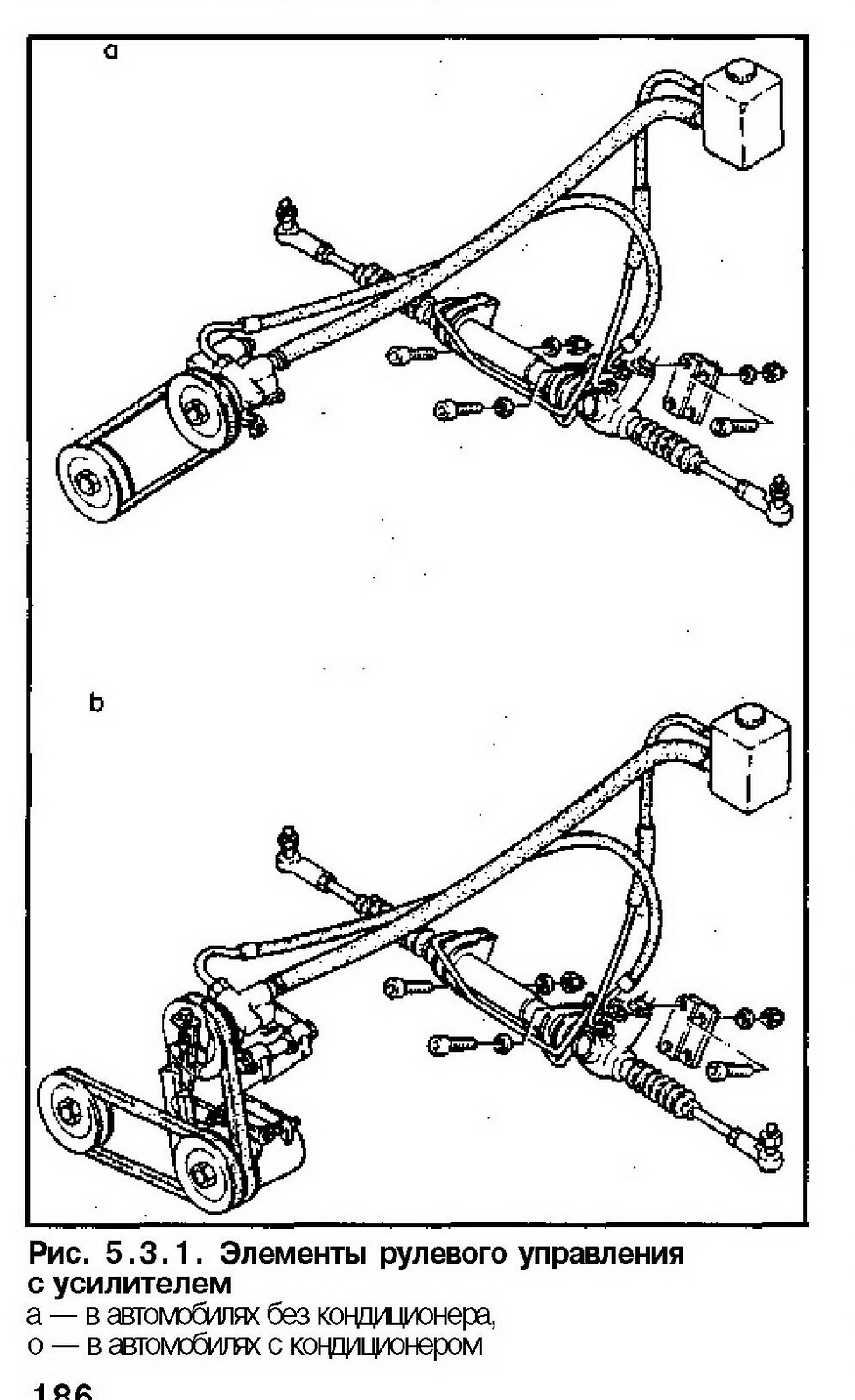

Хотя мануал и показывает нам то что на 1,4 ставили ГУР и кондей но вот мне интересно "чисто так, для себя, поржать.,," как он все это тянул))) Ладно еще 2,0 но 1,4 изверги!

Я читал в своей книге по "тройкам", были с ГУРом.

Вот рейки с ГУРом http://www.exist.ru/price.aspx?pcode=jrp207

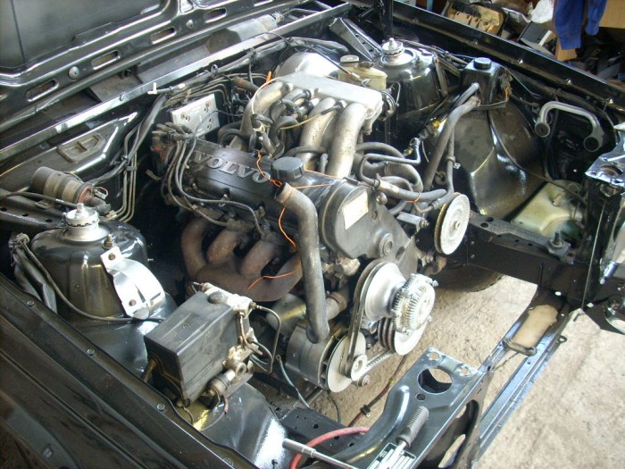

Повідомлення petertuning » Суб лютого 25, 2012 9:14 pm
petertuning
Повідомлень: 224
Звідки: киев
Автомобиль: 3 авто
Re: 3хх с ГУР?
Повідомлення alexnax » Суб лютого 25, 2012 9:47 pm
Ну что сказать :D Вариант достойный внимания, и даже шкив на насосе под два ремня. Крепление насоса придумать это не так сложно. Нужно подумать над этим на досуге тем более что рейку у меня под замену.
Re: 3хх с ГУР?
Повідомлення petertuning » Суб лютого 25, 2012 10:08 pm
проще купить кронштейн от 2 или 2.3 7 или 9 серии. его цена минимальна-ибо он сам по себе никому не нужен..а нам пригодиться.
