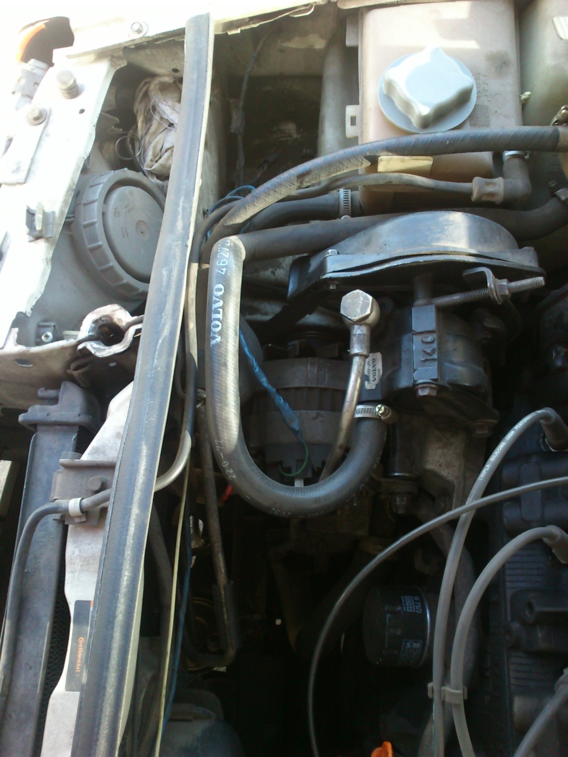

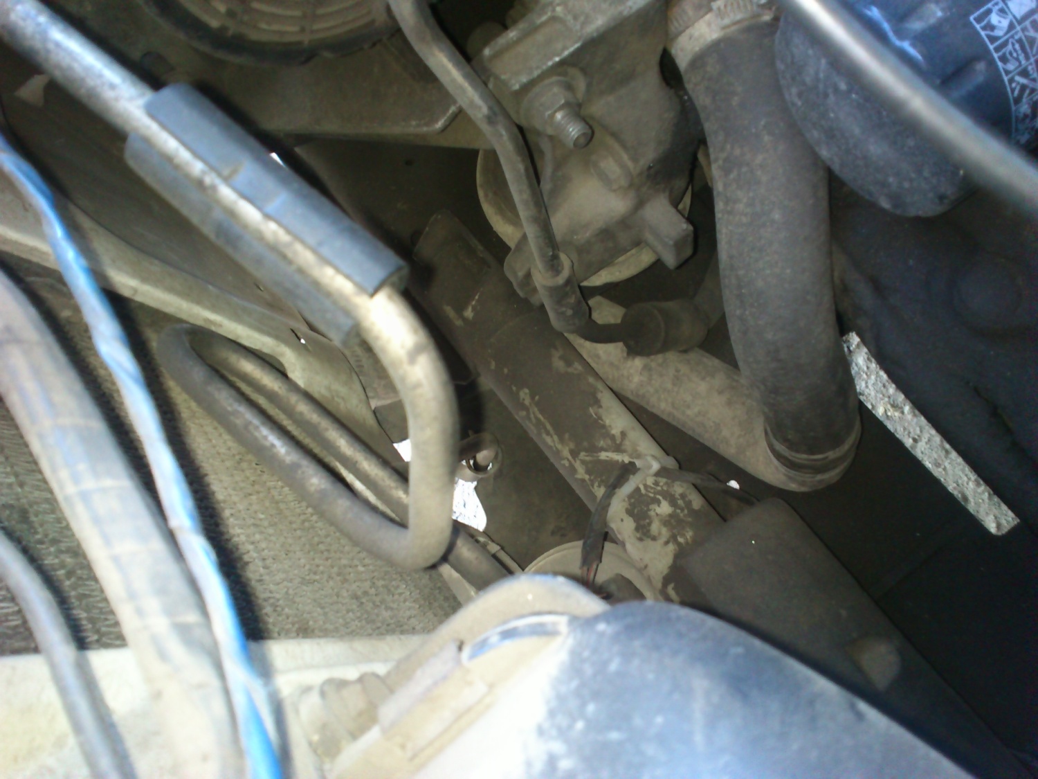

Парни выручайте, накидайте фото, если не трудно, кто что сможет мне сюда как и кого установлен ГУР, магистрали, насос и все все все что с этим связано. Заранее огромное спасибо.

Re: Срочно нужны фото как установлен ГУР 440!
Повідомлення Rom » Чет квітня 26, 2012 9:56 am
Спасибо большое за фото

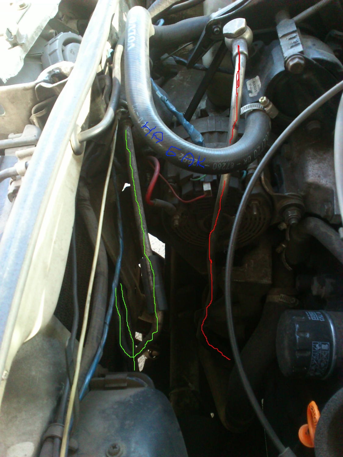

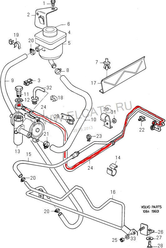

Верхняя трубка, это подача, когда ее подключиш, все становится так как трубкам надо. У меня стоит защита пластиковая на двс и сфоткать с низу не могу. На рисунке красным подача, крепится к верхнему отверстию в рейке.
Красный подача.
Синий на бачек.
Зеленый обратка. ;)
