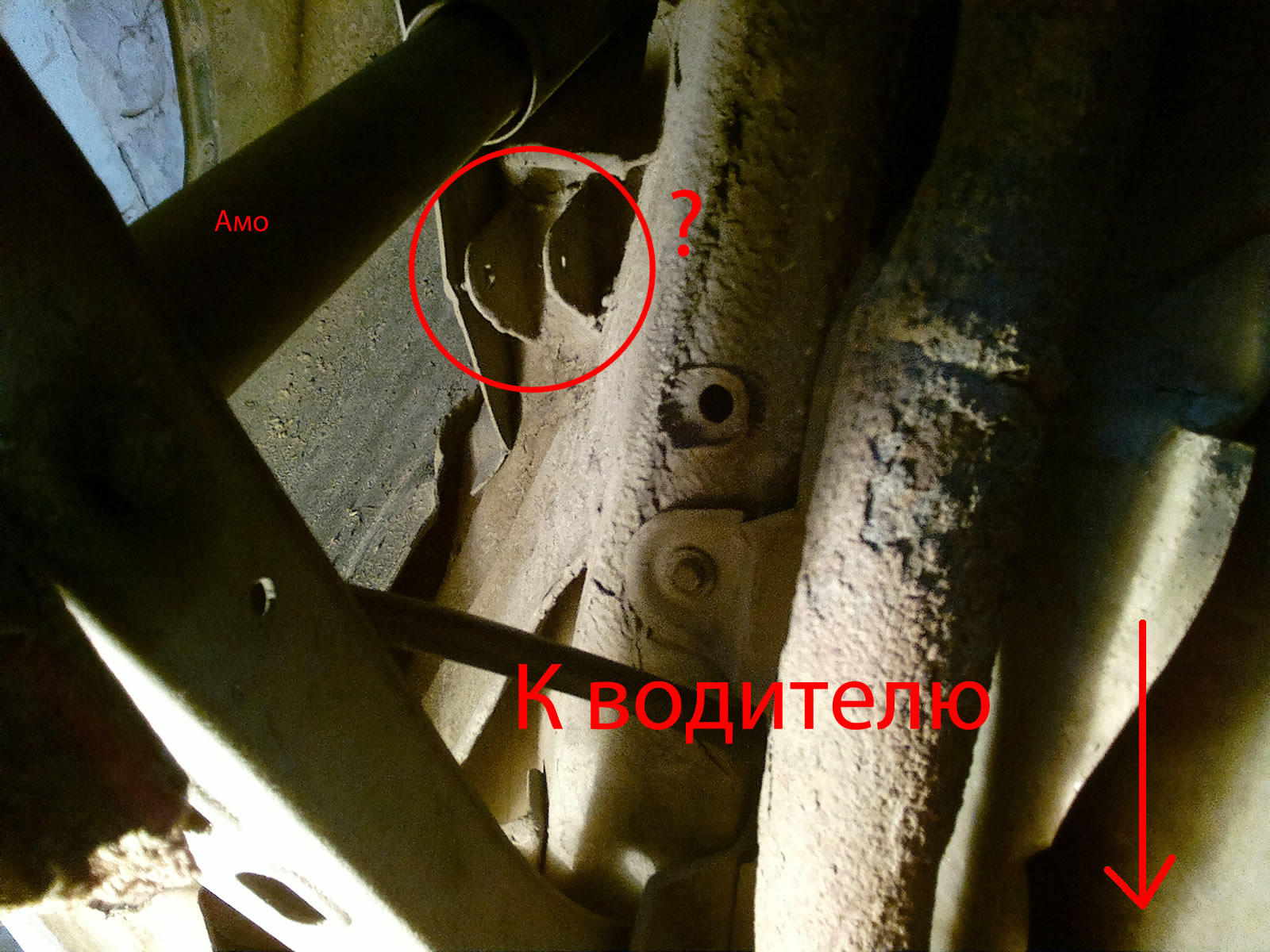

Может кто-нибудь подсказать, что должно находится в отмеченном на картинке месте? Такие же уши есть и с правой стороны. Интуиция подсказывает мне, что там должен быть стабилизатор.
Твоя интуиция тебя не подвела
