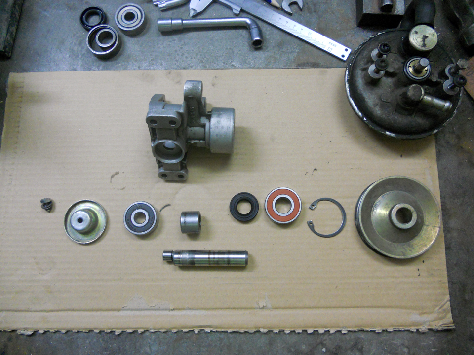

Повідомлення Trankl » П'ят вересня 05, 2014 4:51 pm
Вот собственно мой вакуумный насос в разобранном виде и готовый к сборке. Заменил два подшипника и сальник, игольчатый подшипник (в центре) менять не стал, так как посчитал запрошенную за него цену в 200 грн. неадекватной. Основной подшипник (справа) взял японский подороже (60 грн.), так как основную нагрузку несет он. Тот что слева на эксцентрике - польский (26 грн.). Сальник турецкий универсальный - 13 грн. Порядок расположения деталей в сборе соответствует тому как они лежат на фото.
В правом верхнем углу - вакуумная камера, завальцована и разборке не подлежит.
Итого цена ремонта на сегодняшний день обошлась в 99 грн.
ЗЫ. Рюмку трансмиссионного масла взял у кума :)

Повідомлення Vladizlav » П'ят вересня 05, 2014 7:59 pm
Супер ! Еще параметры подшипников, если помнишь.
А то если уже разобрал -- ищешь пока не найдешь, а машина стоит ... А железяка может идти неделями ...

Повідомлення Trankl » Суб вересня 06, 2014 11:10 am
Параметры не помню, оно и не надо, все на бумажку переписано :)
Слева-направо:
подшипник внутренний на эксцентрике - 6301zz
подшипник внутренний игольчатый - TA1720z (дорогой зараза)
сальник - 17-32-7 (вращение по часовой, если смотреть снаружи)
подшипник внешний - 6203rs
