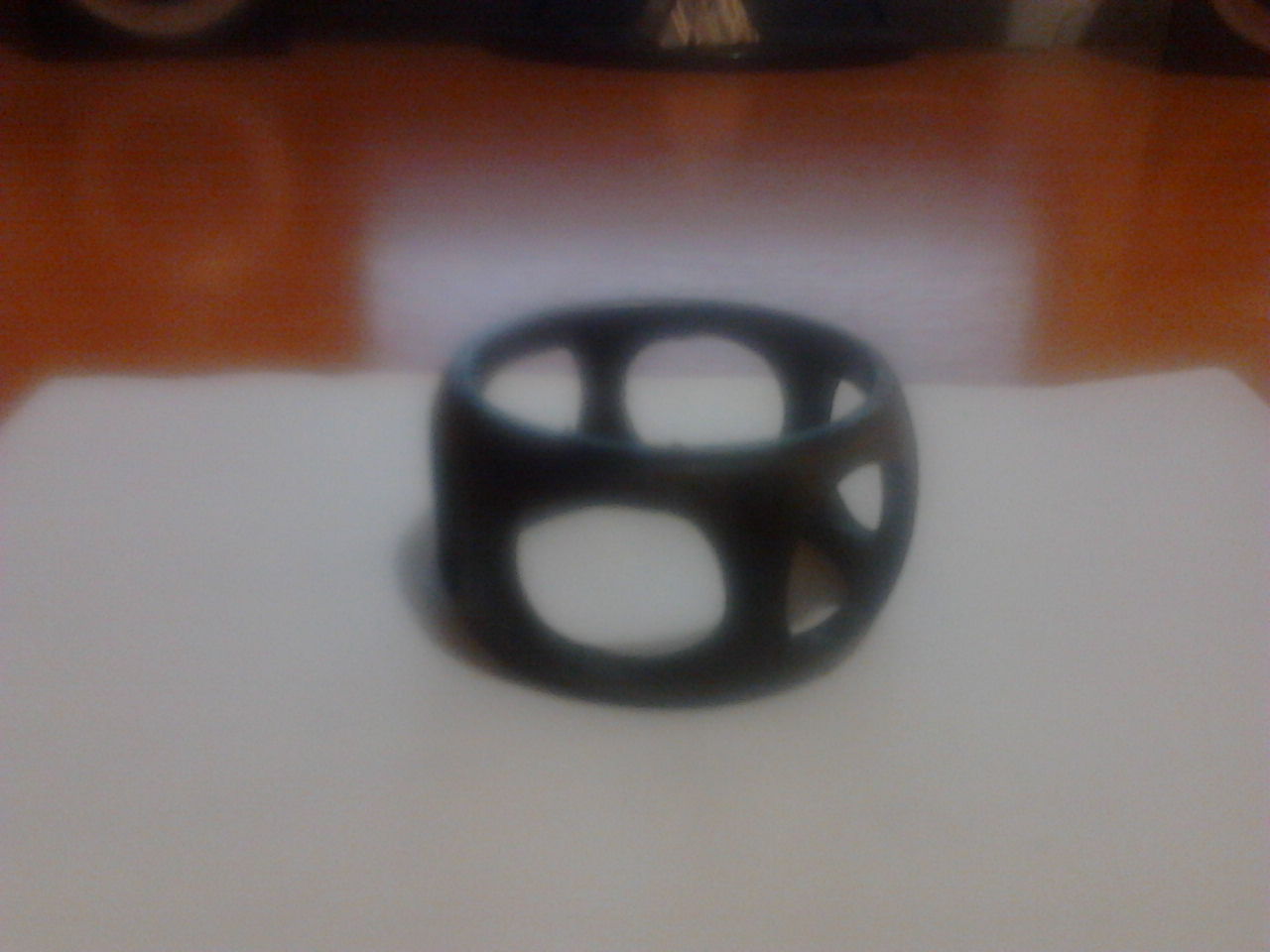

с попощью хитро выдуманых приспособлений и какойто матери снял полностью полуось
отметил где разсыпался сепаратор
внутри звезда(шестерня) вроде как целая. только сепаратор на куски порвало.

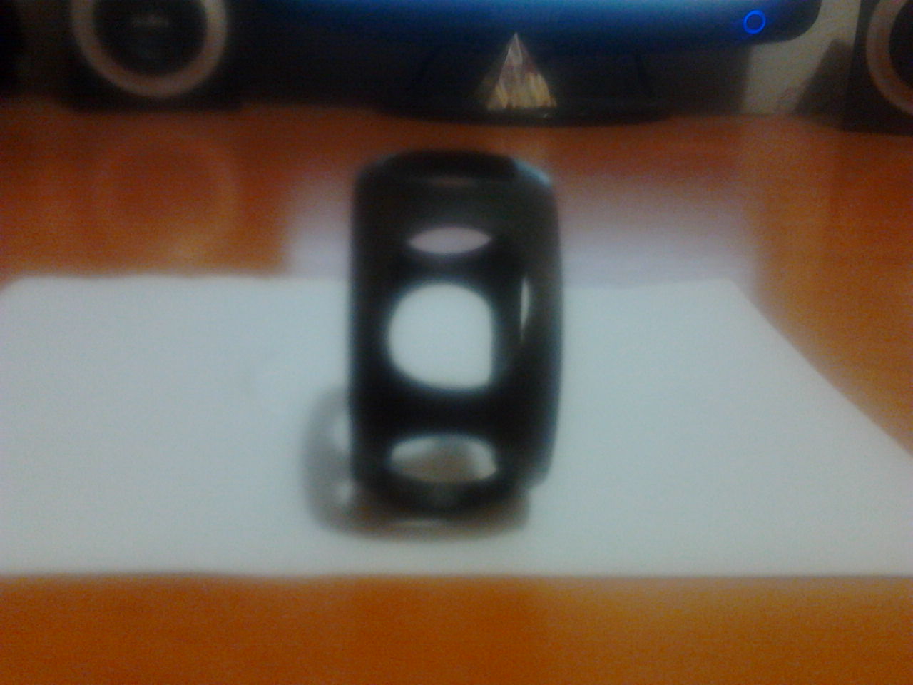

Re: поломка на заднем мосту (вольво 360)
Повідомлення alexnax » Сер грудня 14, 2011 9:48 pm
Ты всё правильно описал, там есть внутренняя и наружная части с проточками под углом под шарики, но между ними ставиться вот такой как на фото сепаратор. Шарики находятся в дырочках в сепараторе и в проточках. У тебя бюджетный вариант :? . К стати сепаратор держит ШРУС в сборе и недаёт ему рассыпаться, а у тебя при сильном повороте шруса шарики повысыпаются.
