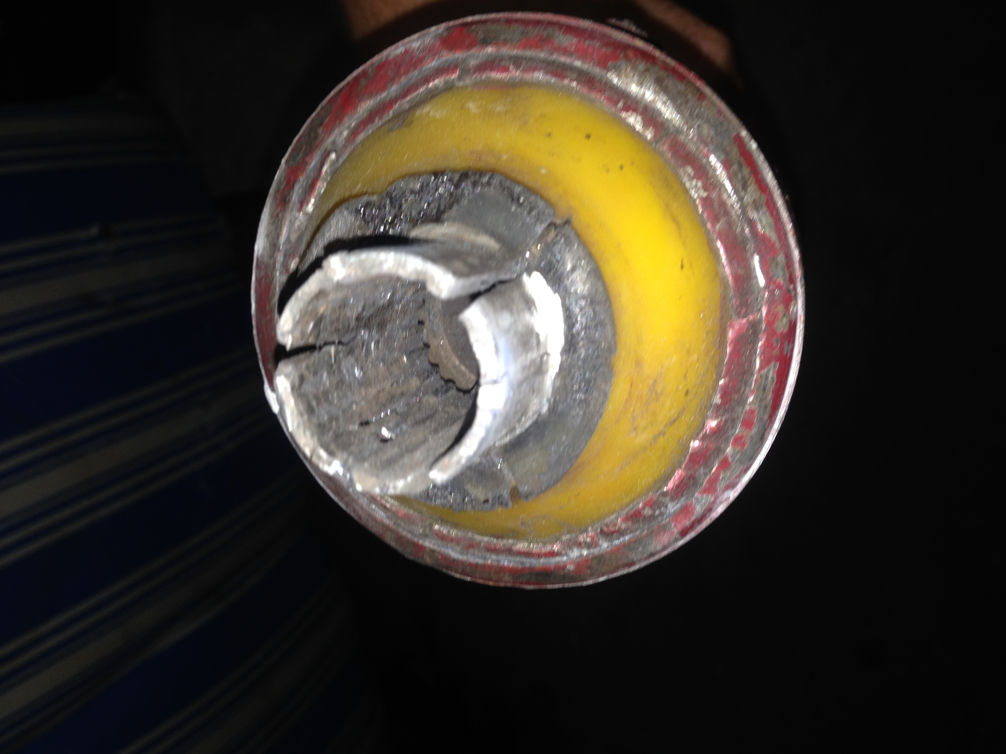

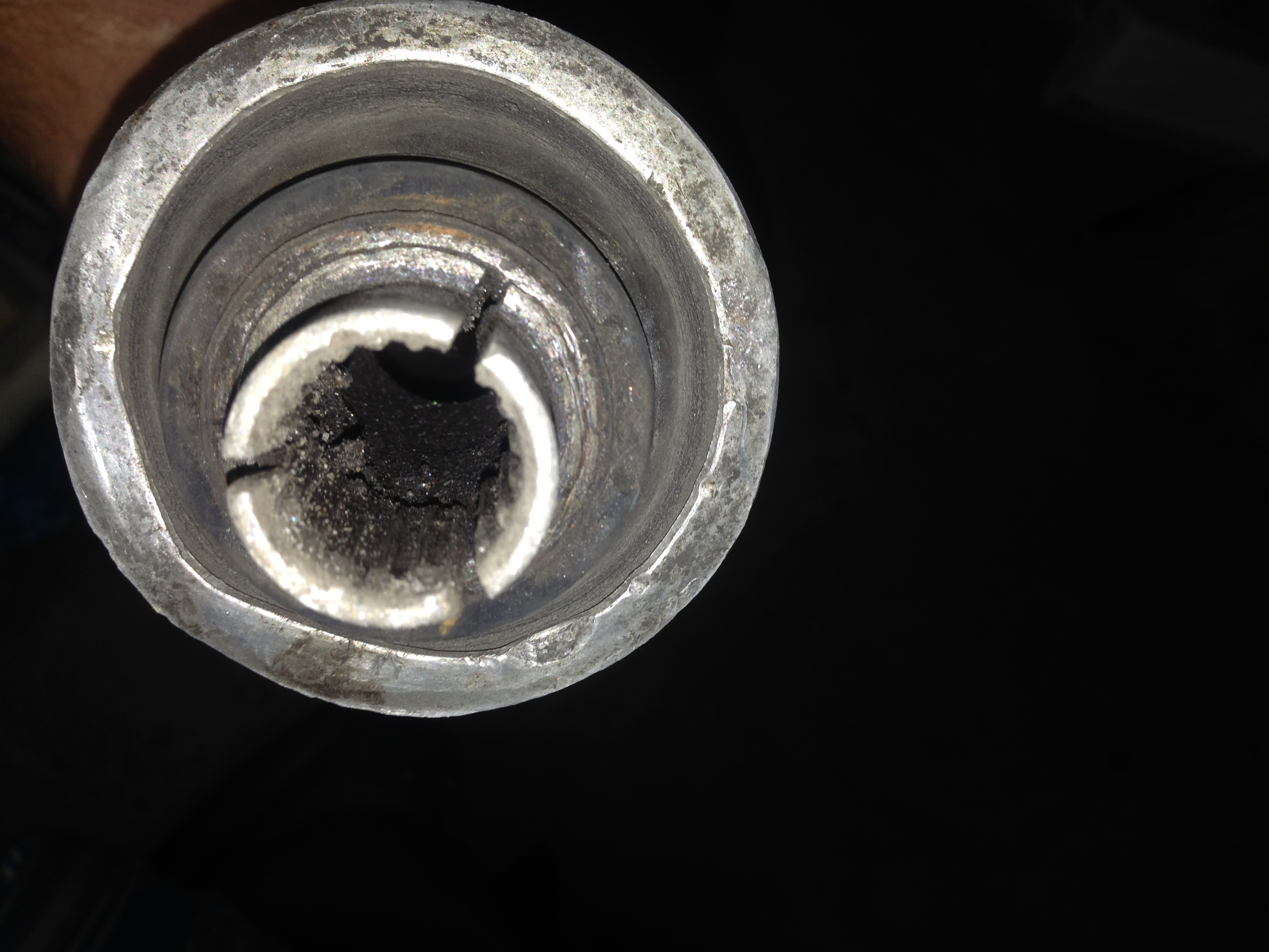

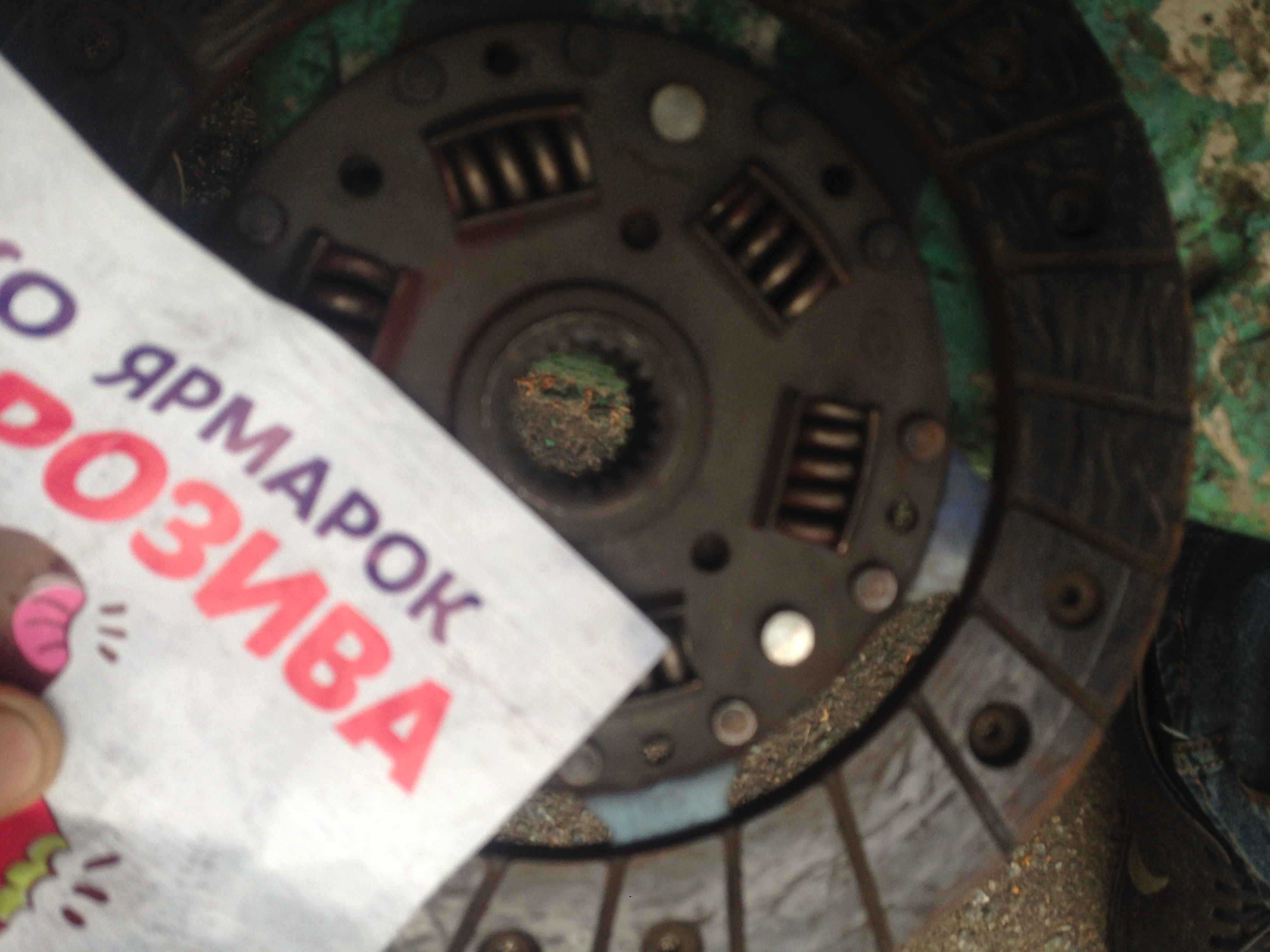

Повідомлення UFO » Нед червня 19, 2016 10:12 am
Всем привет. Сорвало шлицы. Почитал эту ветку, что можно окуратненько отрезать старые и с диска жигулевского поставить новые. Якобы окуратно можно приварить не повредив полиуретан и будет ездить.
Только у меня вроде поглубже немного шлицов осталось, думаю подложить какой нибудь жести и затянуть потуже хомут, а еще повернуть кардан наоборот, так как на втулке с другой стороны шлицы поновее. Как думаете стоит попробовать затянуть или лучше сразу переходить к пункту 2 и наваривать новые шлицы?
На фото одна хорошая сторона с родным черным полиуретаном и видимо замененный с другой стороны полиуретан, где и произошла беда.

Re: Ремонт кардана 340
Повідомлення zmey-kumarik » Суб червня 25, 2016 10:40 am
Можно всё, но нужно ли?. Я когда-то тоже крутил-мутил ( я же инженер-машиностроитель, я же умнее конструкторов Вольво, что мне какой-то кардан!), но жиговские шлицы от сцепы сами долго не живут и шлицы на валах быстро жрут ( на моей креветке 1500 км и превед!) вобщем, вариант только один -
viewtopic.php?f=52&t=46316&start=150
а самый Цимес, это 360-й кардан (но них.... не бюджетно и ох как геморройно в плане постройки) -
Повідомлення Vladizlav » Суб червня 25, 2016 1:13 pm
Поправлю -- если порвало сайлент, то восстанавливают во Львове. А если шлицы -- лучше наверное в Стрый к Марьяну (ищите ссылку на форуме).
Даже приварить шлицы со сцепления можно, и возможно ходить они будут, но судя из личного опыта -- восстанавливать самому (так как спецов мало, берут много, гарантии не дают) выходит в итоге дороже.
П.С если вздумаете варить -- только в ванне (погрузив сайлент в воду).
Повідомлення UFO » Пон липня 25, 2016 6:50 pm
В общем приделал кардан, немного пришлось повбивать повыбивать, раз 10 но таки присобачил. теперь чет в коробке как то не так включаются передачи , выскакивают чтоли и кардан на передаче крутится, но машина не едет. Вопрос теперь такой- кардан если жестко присобачен не дает включить ся передачам?
