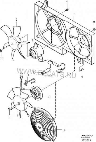

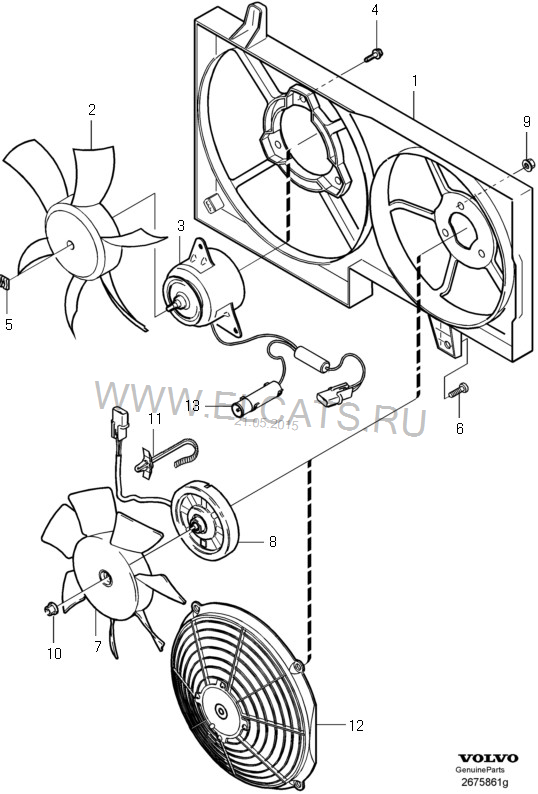

Блин, у меня на S40 2 вентилятора.

плохо!)))) придется один снимать :D :-D :frends:
