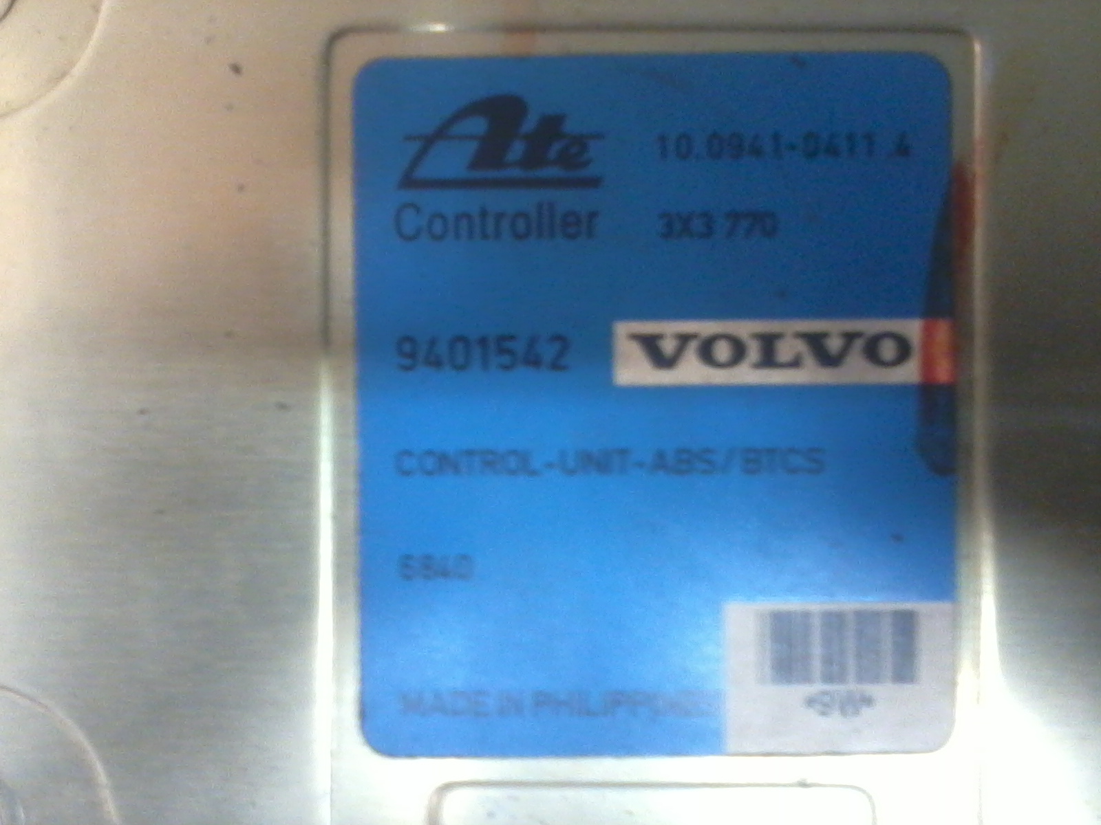

Повідомлення LPS2 » П'ят жовтня 18, 2013 10:27 pm
Помогите идентифицировать что это за блок,явно не марк 20..
