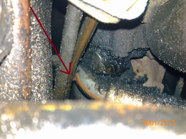

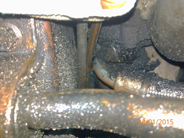

Всем привет, подскажите пожалуйста кто сталкивался с ремонтом трубок от/к акпп или их заменой? Появился свищ в трубке маслопровода
и вытекло по трассе все масло с акпп.
Хочу хомутом с внутренней резинкой обожать то место. думаю поможет.
Сколько те трубки стоят примерно б/у кончно?
Из какого метала они, паять можно?
И вообще как та акпп без масла едет)?

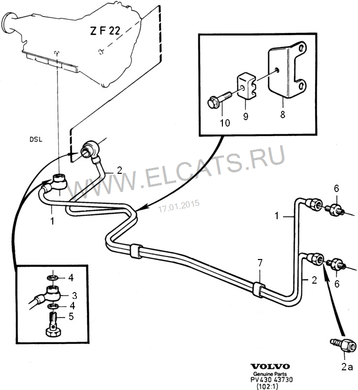

Может не понятно описал вот уточнил конкретней.

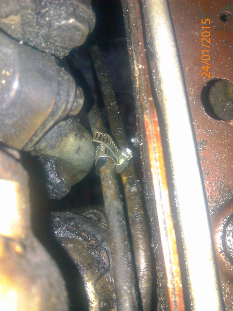

Спасибо Саша, совет хороший но пока замутил хомутом поверх резинового кольца. Не надежно конечно. Но пока так будет - ездить то нужно.
