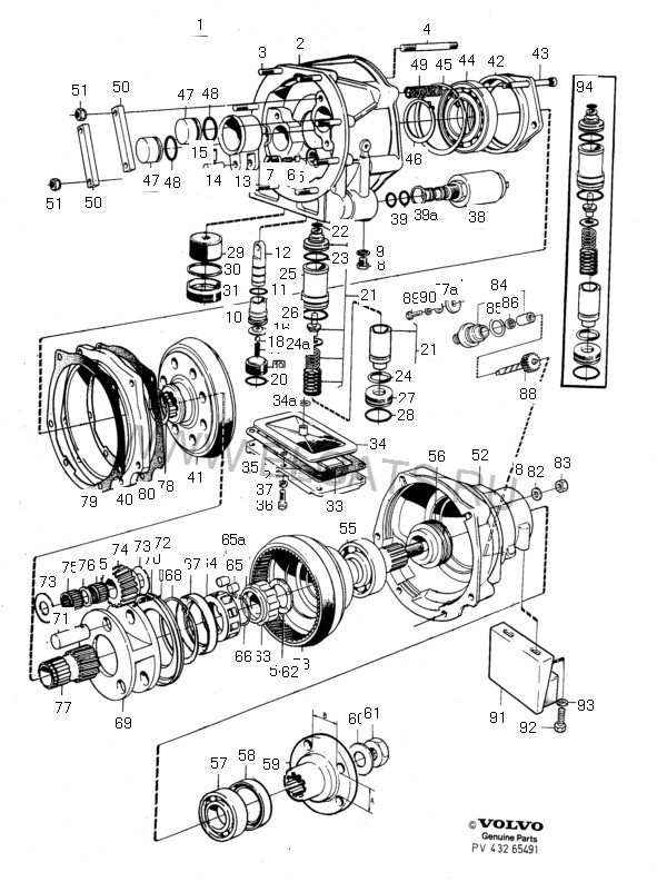

Повідомлення Aleks_15 » Чет травня 14, 2015 2:18 pm
Стас я чистил сетку под № 34 а там есть ещё вильтр №29, кто то его вообще чистил как его достать.

Повідомлення Stas340 » Чет травня 14, 2015 2:28 pm
когда снимите поддончик там виднеются три пробкита что крайняя правая она имеет два отверстия для ключа (типа как на болгарке) туда два подходящих сверла вставляем и между ними монтировку и откручиваем, потом вес просто достается и моется
