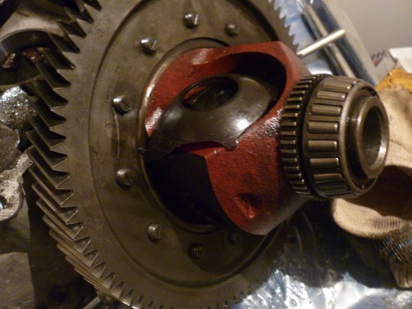

ТАКОЙ ВОПРОС:
и всё таки я решил разобрать свою снятую кпп, состояние приличное, но пару подшипников в дифференциале поменять можно.
в принцепе из-за я её и разобрал (из-за громкого шума), оказалась там в дифференциале в нутри по периметру ГП находится плосмаска, но у меня от неё осталось тока половинка и пол надписи "VOLVO 1377...", не кто случаем не знает полный номер и продаётся ли она отднльно?

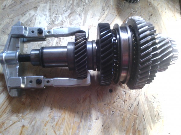

а вообще, кто ни буть замарачивался с ремонтом коробок ?
кроме как заменой подшипников?
меня интересует, как раскидать на шестерёнки нижний промежуточный вал В , не хрена не получается.
просто есть возможность перекинуть синхронизатор 1/2 передачи с одного вала на мою родную коробку, а вот долезть до него получается, шестерёнки походу запресованы, а не на штивтах...
3 день мучаюся...
какие будут предложения?

Повідомлення awn » Чет березня 24, 2016 2:13 am
Тоже интересно узнать ответ...
Учитывая, что синхронизаторы продаются отдельно (в смысле, их можно купить, как запчасть, по крайней мере теоретически) -- должен быть какой-то способ их поменять. Но вот не предполагает ли он чего-то очень специфического, в духе своего инструментального заводика?..

Повідомлення booster » Чет березня 24, 2016 10:17 am
Нужно развить тему, тож очень интересно, в моей коробке эти пластмасски как пергамент были, рассыпались в руках, при переключениях 1-2 вал стучит о корпус коробки... просится наружу

Повідомлення KIRUxa » Нед квітня 03, 2016 12:32 pm
нужны предложения:
как раскидать аккуратно этот вал?

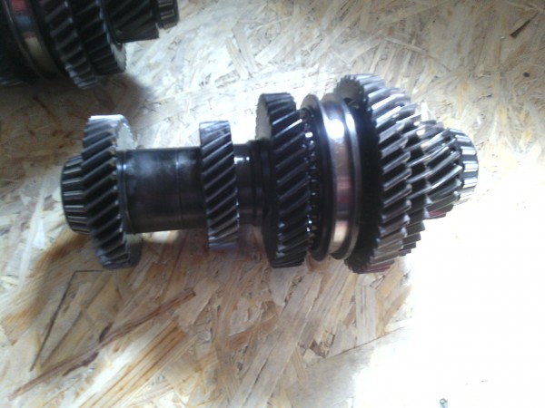

Повідомлення KIRUxa » Нед квітня 03, 2016 12:35 pm
в принцепи надо выпресовать только 2 шестирёнки (с лева)
что то на подобии:

Повідомлення KIRUxa » Нед квітня 03, 2016 12:42 pm
первую ели выбил...именно выбивал зубилом, т.к. съемником не как, и нагревал,только ручной горелкой и не до красна.
со второй не получается,и нагревал, и вал в азот опускал, короче не как.....
в принцепе её можно срезать, а вот как догда с другова вала снять аккуратно??????
