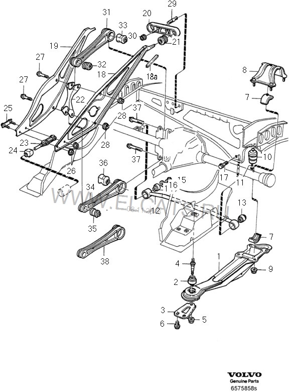

Мост относительно кузова центрируется продольными рычагами. Вот их и смотри. Рулеткой измерь контрольные точки.
может сайлентам гаплык.

Повідомлення Бабеныч » Вів листопада 08, 2016 9:16 am
Я так понял, эти сайленты в каталоге под № 2?
