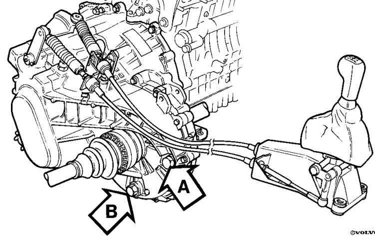

А как проверить требуемый уровень масла в МКПП? В мануале все как то мутно написано...
Как я понял, масла должно быть залито по уровень резьбы в пробке А (см. рис ниже)?

правильно понял пробка А ето уровень ее можно приоткрутить если потечет значит уровень в норме

Нашел заливную пробку... :( Подскажите, кто знает, как до неё добраться, чтобы окрутить, проверить, долить?

мне когда масло меняли в коробке просто подняли машину на подьемнике (защиты картера нету)

Мндааа... Может, разве что, с подъемника... А то я менял масло в двигателе, снял защиту, заодно решил и в коробке проверить. С ямы туда добраться нереально, сверху тоже. Возможно, поддомкратив левый перед и сняв колесо? В общем, буду думать, а то скрип при включении задней передачи несколько достает :o
