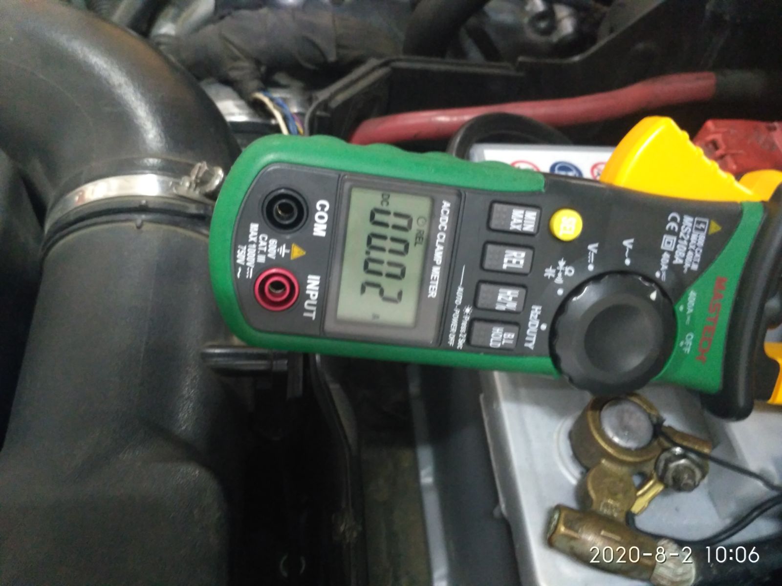

Здравствуйте, друзья.
Подскажите пожалуйста какое должно быть потребление аккумулятора на Volvo V50 (1.6 d, 2009 г.в.) при выключенном зажигании и вынутом ключе.
Возникла проблема. 4 дня не ездил, сегодня сел как обычно, завел машину, прогрел немного и поехал.
Появилось уведомление система abs отключена. Когда набирает обороты уведомление исчезает, когда переключатель передачу опять появляется. С этой ерундой доехал до магазина, заглушил машину. Через минут 10, сел завел, поехал. Ета ерунда abs и дальше моргала.
Проехал где-то полкилометра, мигнула ошибка аккумулятор разряжен. И дальше началось - панель превратилась в гирлянду, куча уведомлений и ошибок, плюс перестал работать гидроусилитель руля.
Благо домой оставалось ехать 1 км, доехал. Заглушил машину и все, больше она на ключ не реагировала, даже фары не отключились.
Снял плюсовую коему, все выключилось, подождал 5 минут, поставил обратно - ноль реакции, опять снял клему.
Пошол домой взял мультиметр. Без клемы напряжение показало 12 вольт. Когда ставил клему проскакивала искра. И оп - напряжение с клемой уже 5,5-6 в. Поставил мультиметр в режим амперметра, снял плюсовую клему и потребление показало 0,8-1 а (внештатных устройств типа сигнализации и т.п. не установлено). Я думаю что это многовато.

Повідомлення vitalik k » П'ят жовтня 09, 2020 7:47 pm
Заменить акумулятор, проверить генератор, ток утечки мерять через 10 минут после постановки на охрану, должен бьіть в пределах 25-60 милиампер.

Повідомлення assa62 » Суб жовтня 10, 2020 10:11 am
Потребление тока у вольво в дежурном режиме 0,02 А

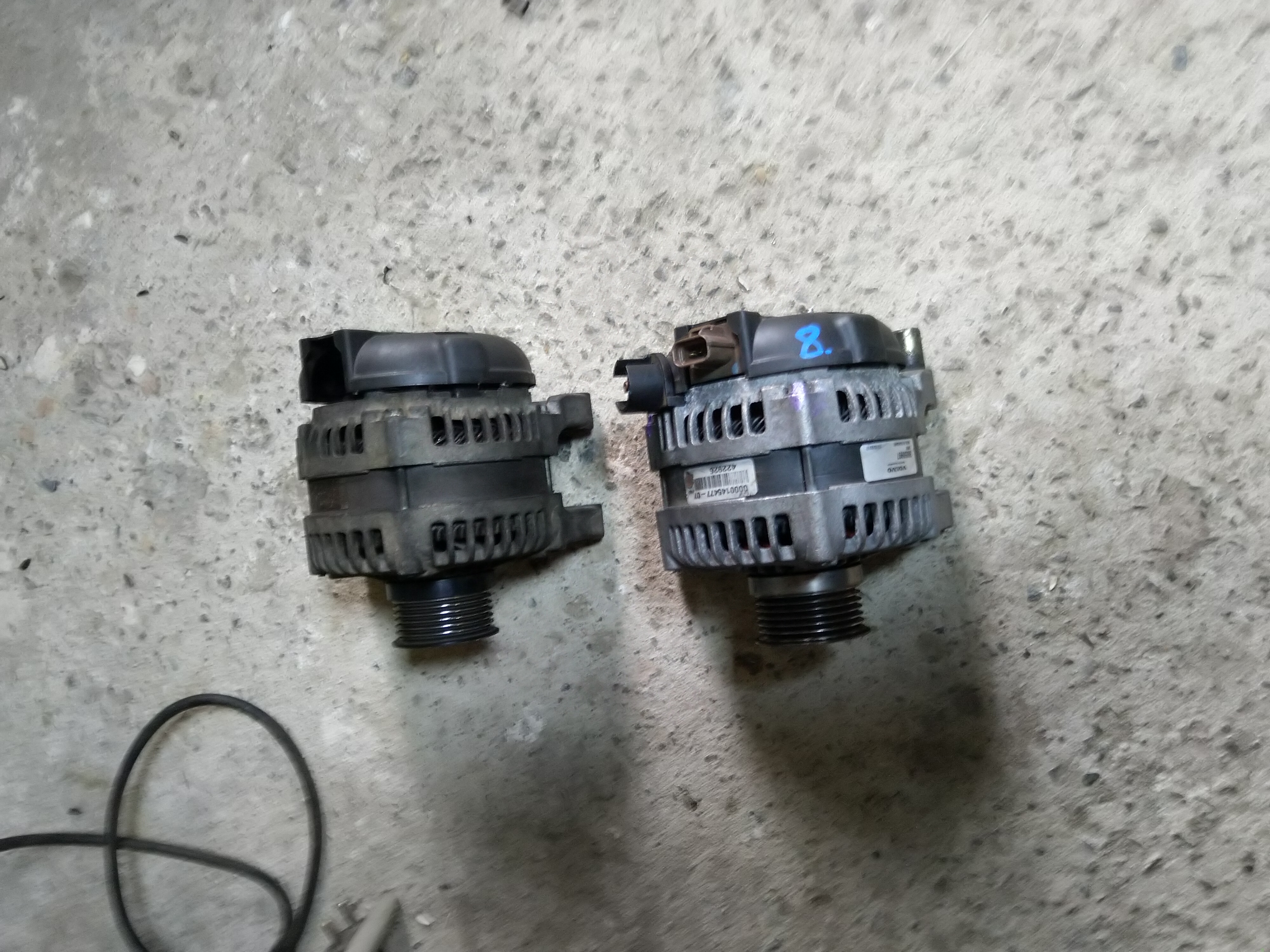

Повідомлення Yurii_P » Пон жовтня 19, 2020 9:00 am
Приветствую, уважаемые форумчане.
Ремонт закончился, как и можно было ожидать, - заменой генератора, приводного ремня и ролика натяжителя.
Генератор попросту сгорел, из за того что немного подклинивал и перегревался (или подшипники износились, или что то с обгонной муфтой).
