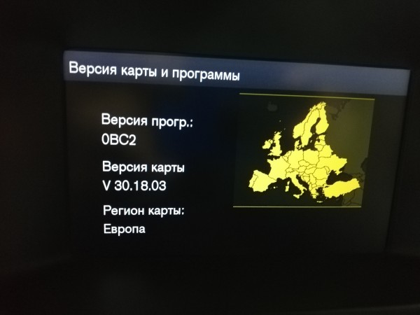

Повідомлення assa62 » Пон листопада 16, 2020 4:23 pm
Всем спасибо за советы. Тему для себя закрываю. Все сделал.
assa62
Повідомлень: 168
Звідки: Львов
Автомобиль: volvo s80 T6 awd
Re: Навигация S80 2013
Повідомлення volvomafia » Пон листопада 16, 2020 4:29 pm
Как?Если не секрет?))))
volvomafia
Повідомлень: 28
З нами з: Чет липня 16, 2015 4:55 pm
Автомобиль: s70 t5
Повідомлення assa62 » Пон листопада 16, 2020 4:33 pm
Если коротко то так: Снял HDD, переписал карты. Если длинно - продолбался часов 10-12. По незнанию.
