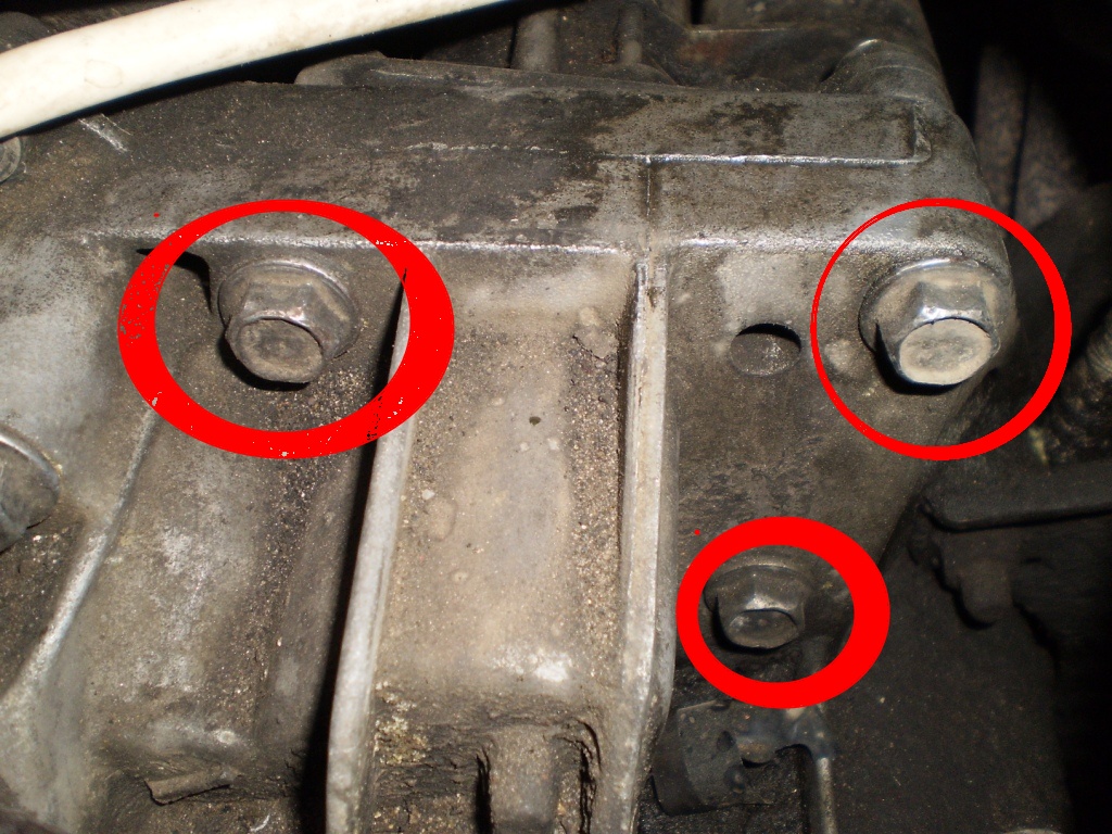

Повідомлення Filosof » П'ят жовтня 14, 2011 3:38 pm
Та я тоже був впевнений що 3. Бо я його вже багато раз знімав і ставив. Але сумнів якось був закрався)))) Аж самому смішно.))) Сьогодні сфоткаю для shanik де там ті болти - може це допоможе. Але я згідний що треба спочатку поставити заряжений акумулятор і попробувати ще разок крутнути - а тоді вже далі дивитись і знімати стартер.

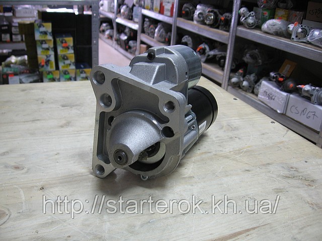

Повідомлення Rom » П'ят жовтня 14, 2011 3:54 pm
Вот фото стартера, смотри по креплениям и сопостовляй как он стоит на двигателе вот там и болты расположены!

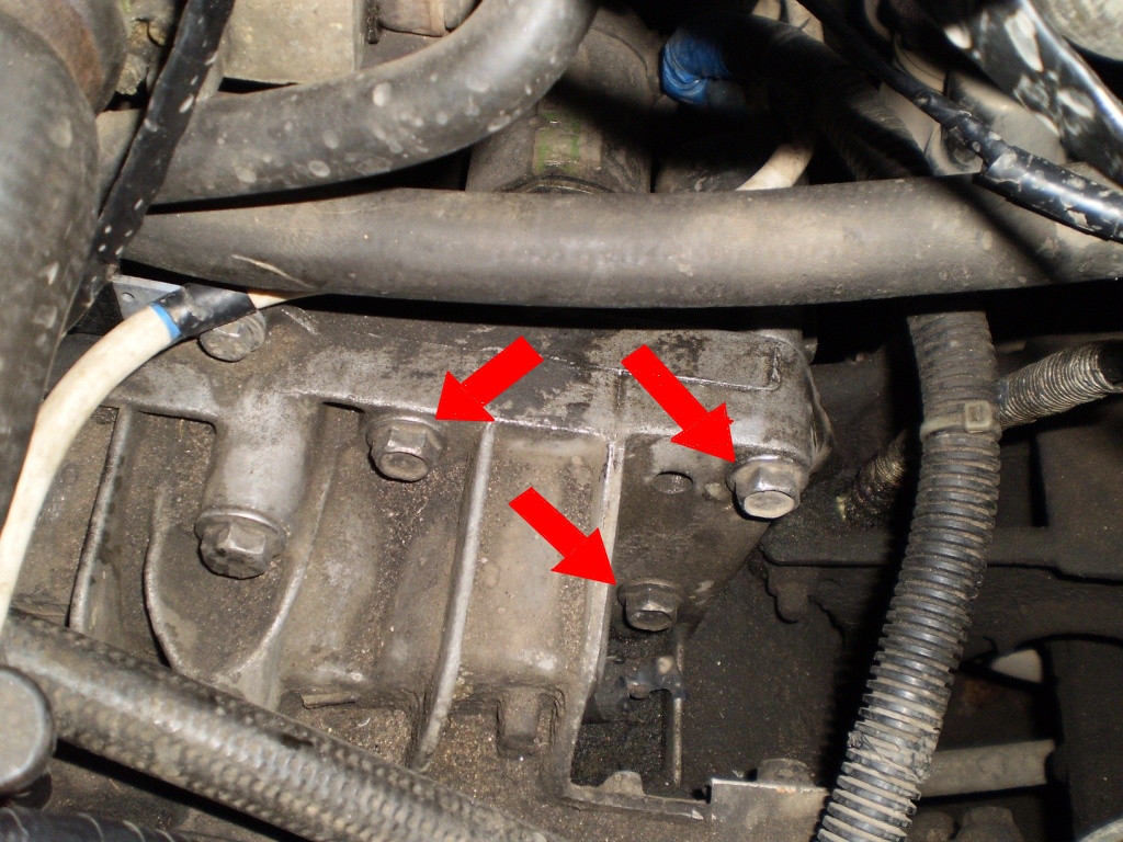

Повідомлення Filosof » П'ят жовтня 14, 2011 11:42 pm
Ось фото з під капоту. Вид зверху. На фото червоним позначено болти кріплення стартера.
