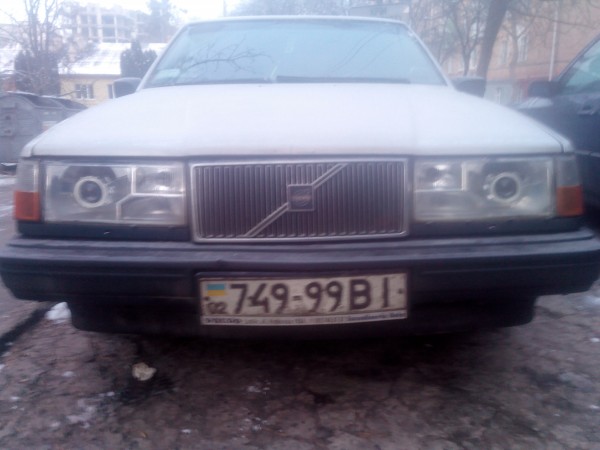

Повідомлення alexeydom » Сер лютого 04, 2015 10:10 am
Я делал так, полирнул стекла фар ну и биксенон в линзах G5 (55W).
+ ксенон в противотуманки Н3(35W) + Ксенон в Дальний Н3 (35W)
Вид правда уже не тот, но свет - супер и встечку не слепит.
Ну и само собой коректор (приктутил от 940 с фарами вместе), если грузить буду.
