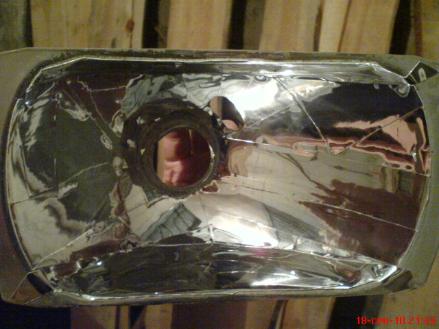

Повідомлення white110387 » Суб серпня 14, 2010 11:57 pm
Вобщем проблема стара как мир начали обсыпатся отражатели головного света,вопрос ктото знает где можно востановить или чем заменить штатные может подходят какие? или мож у кого завалялася правый отражатель в стоющем состоянии,мож договоримся? 8-)

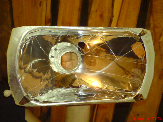

Спасибоньки конечно за ссылочки и обсуждения,но проблема решилась пленкой оракл (купленой в эпицентре 0,5м за 8с копейками гривен),но мне немного повезло у меня не весь отражатель обсыпался а только верхняя часть,ровной поверзности без изгибов и заморочек :) так что обклейка не заняла много и времени и не отняла много сил :idea: посмотрим на сколько ее хватит :cars:

Re: Проблемы с оптикой 460
Повідомлення ivan@m » Сер серпня 18, 2010 9:50 pm
ездил с оракалом на 340-уже дето больше 1.5 года она там.
на 850 одна фара тоже с пленкой с ноября 2009г пока ок!!

Повідомлення The_Lord_Alex » П'ят серпня 20, 2010 12:34 pm
white110387 написав:Спасибоньки конечно за ссылочки и обсуждения,но проблема решилась пленкой оракл (купленой в эпицентре 0,5м за 8с копейками гривен),но мне немного повезло у меня не весь отражатель обсыпался а только верхняя часть,ровной поверзности без изгибов и заморочек :) так что обклейка не заняла много и времени и не отняла много сил :idea: посмотрим на сколько ее хватит :cars:
оракал не остался? себе купить никак не могу....
на 2 отражателя.
Повідомлення The_Lord_Alex » Пон вересня 20, 2010 10:57 am
купил пленку зеркало. фирму не помню. написанно германия
Результат супер.
Скоро и второй сделаю.
