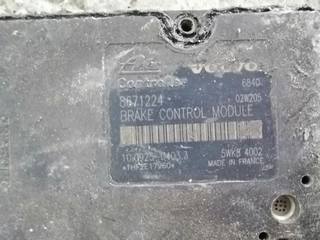

Вооружившись кумом, "Видой", интернетом и пивком) пришли к выводу, что это Блок управления тормозной системой, он же BCM.
Нашли, купили, поменяли.
Был:
Большое фото тут https://drive.google.com/open?id=16BQGtCQFkxBdApElndyfm0NB_1nu1zI5
Стал:
Большое фото тут https://drive.google.com/open?id=16A0jNllE77llKCu6k0ElO02VY6JRQtUq
В итоге стало лучше, почти все заработало. Дневной пробег показался, основной начало считать, "Ёлка" пропала. НО осталась гореть ошибка по ESP

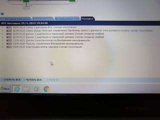

Vida показывает следующие ошибки по BCM:
Большое фото тут https://drive.google.com/open?id=16DsdWVpncS_A22A_XAdIp8Gx6fbDooPg
Ошибки:
BCM-0114
BCM-0115
BCM-0130
BCM-0133
Как победить? Куда смотреть? Что может быть?

xoxlov писал(а):Я такой блок вскрыл, пропаял ножки и собрал обратно. Все заработало. На трех ножках в пайке были трещины.
Это катит в первой генерации. Мы тоже сначала пробовали пропаять. Именно после таких попыток на первой фотке блок выглядит так убого. Во второй геренации плата двухслойная. :moil:

Merlin писал(а):А вобще в Вашем случае надо попробовать видой адаптацию тормозов. или уже пробовали?
Первым делом, сразу после его интеграции, так сказать. Вида пишет, что должна быть произведена калибрация датчиков всяких.
Но из-за ошибок, на сколько я понимаю, при пуске адаптации пишет "операция не выполнена".
Сначала надо победить ошибки. Наверное :sad:
