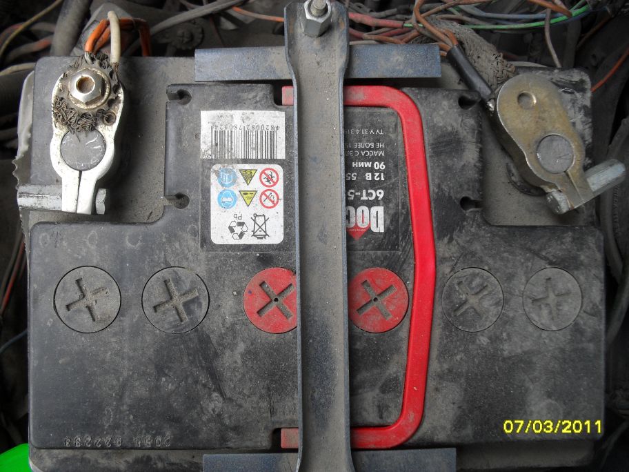

Повідомлення kolski » Пон березня 07, 2011 8:06 am
Blood_Omen написав:Ну к сожалению их нет и выход - брать по дороже универсальную с перова ... ИМХО
взять музыкальную и в гайках-шайбах купить такую хитрую шайбу, которая вся в зубцах по периметру и эти зубцы чуть повернуты по отношению к плоскости.
после того как их поставил - реально забыл про плохой контакт.

Повідомлення Anatoli » Пон березня 07, 2011 10:49 am
Можно и покрасивее (если постараться), да и контакт получше был-бы.
